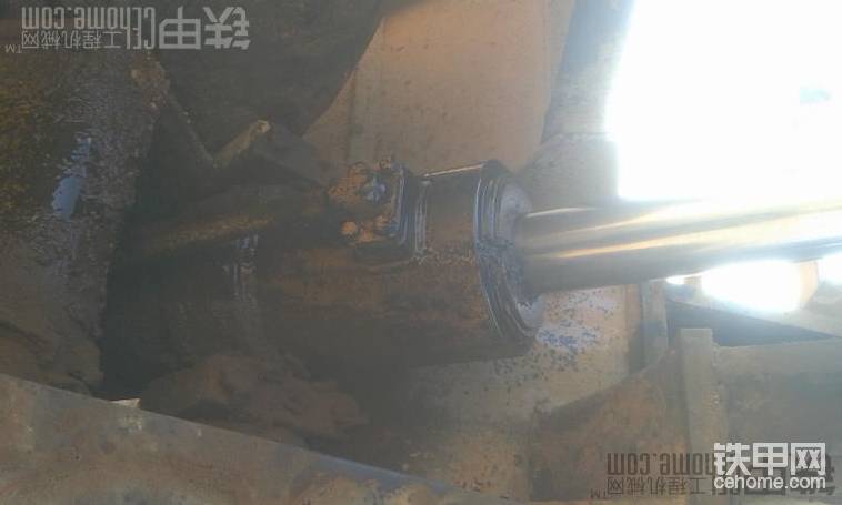

昨天中午做的事不算太累,只负责也是填土方,那块地方只要填够50公分厚就可以了,不会怎么累,一个6台车装土,那边取土德尔地方就一台挖机挖,所以再多的车斗没用,要等。这就方便了我这边推土的轻松啦!后面工地维修的师傅过来看动臂油缸漏油的情况,一开始干活了干了几个小时后一提大臂从动臂油缸油封卡圈那【是外圈不是内圈的】漏油漏得好厉害,前不久干时放大臂都不会漏,现在就回了,后面工地的指挥员给他打电话说漏得好大过来看下,一会儿师傅就来了,他说这个不是油封的问题,是卡圈没用了才漏油这么严重的,因为他去我们这里安远买配件的都问过,没有这个配件卖,原因是这个是很老款的,要从其他地方去买,才有。唉,所以能用就先用着呗!实在油漏的太厉害就加液压油,反正工地才刚刚把一台很老的压路机的液压油换出来,一大铁桶,他刚刚换出来后我就加过大半桶了,就是油门加大了,提大臂过高时工作泵会响,那就是缺液压油了,别到时候不够油把工作泵搞坏了就悲剧了,后来师傅说过完年再看下怎么搞了。

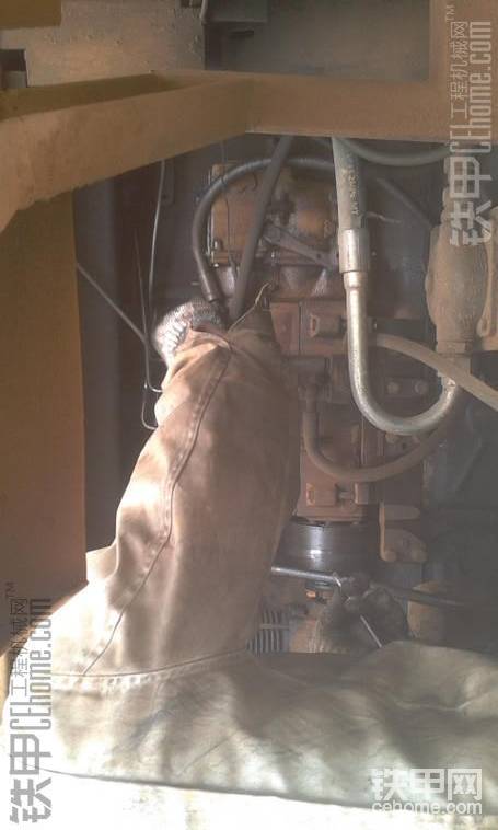

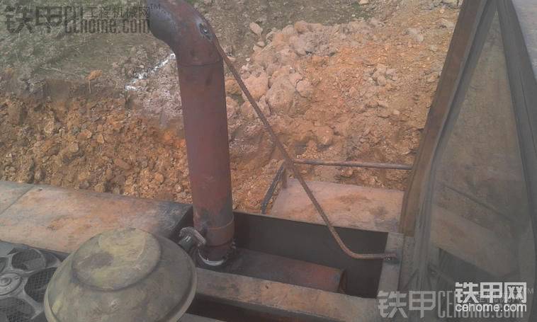

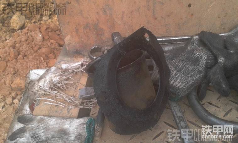

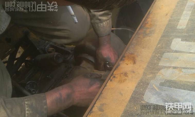

顺便搞了下烟筒,就是老是不固定好,经常加大油门后直接冲出来了有时就固定好了,那个烟甚至会跑到驾驶楼来的,一个上午上完班就是一鼻孔的黑黑的脏东西啊,尼玛这长期这样万一得了什么肺病那就完蛋了,有时开玩笑说别人发烟我我说不抽了,他说你不是会抽烟吗?我说天天在驾驶楼抽排气筒排出来的烟都抽的多了!不抽了。后来就在接排气管的那l里裹了几层那种很耐热的,好像是石棉网吧,再焊了一根钢筋固定,就很稳固了,就在他搞排气筒时发现了固定打气机的三个螺丝掉了两个,后来一看是一个螺丝断在了里面,一个掉了,就剩最后一个在那还没掉,他说算了,有根螺丝断在里面了,没工具很难搞,中午他再拿了工具过来弄,那我就只有先开得去干活了。

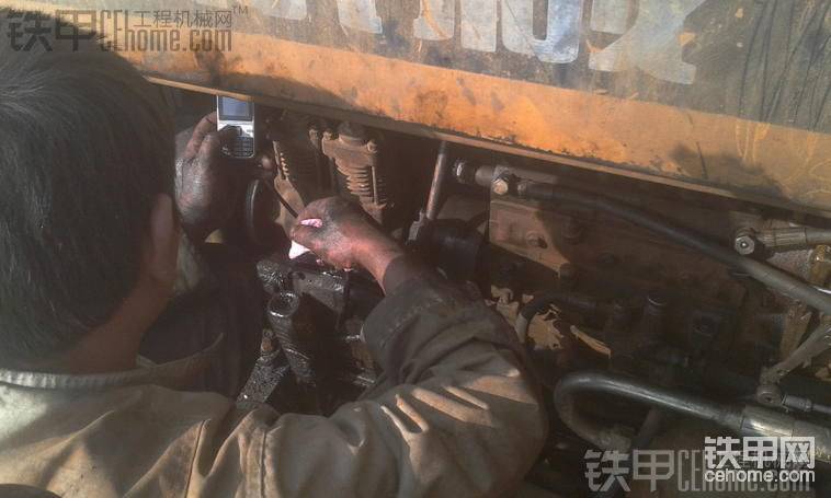

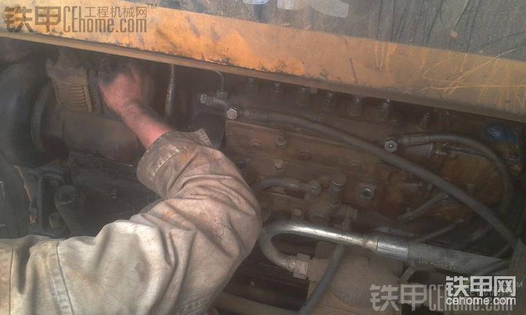

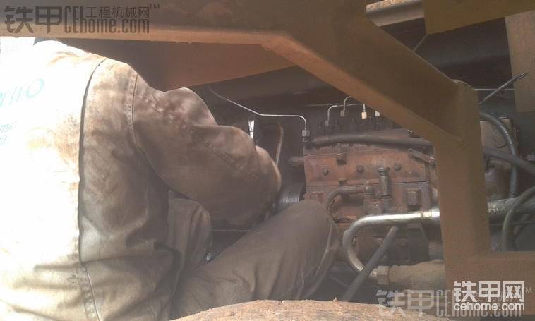

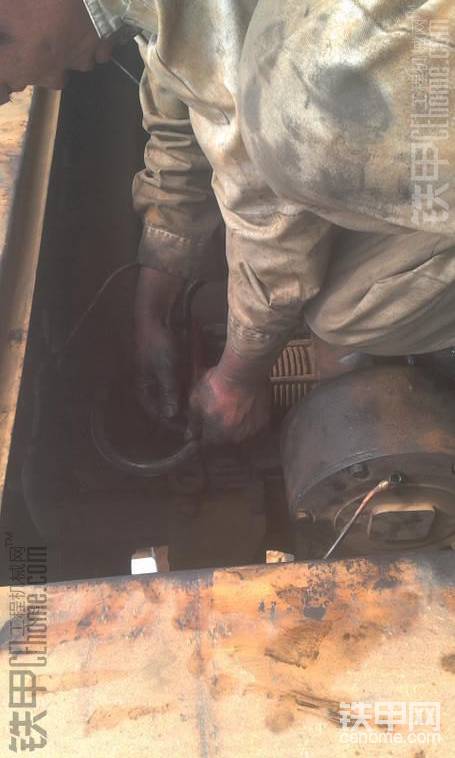

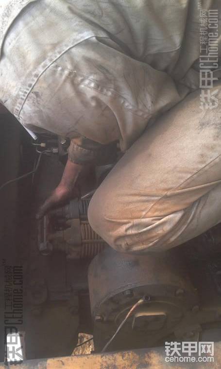

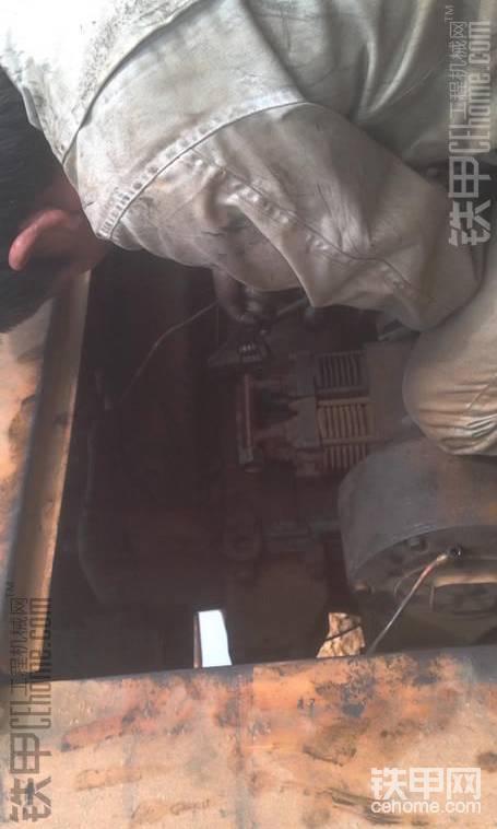

他走了没有十分钟,尼玛,又出问题了,真不愧是日修三次郎啊!还真对得起这个称号啊;好大异响声,就打电话他,我说是不是里面的齿轮怎么了才这么响的哦,他说不是。他已经知道上面问题了,后来才明白,他以为的故障不是,那个问题,才导致他白忙了几个小时,呵呵,从十一点搞到一点还没弄好,还没吃饭,就是他坚持他的原理,一开始他就认为是打气机的三个螺丝掉了那一个,又断了一个最后只有一个固定着,就以为打气机固定不好,角度不准,才这样引起异响的,最后那个断了的螺丝还是没搞出来他就装两个螺丝看下还会不会这样响,但是在他装第一个打气机的时候,悲剧来了,在把拧进去的螺丝时又一个螺丝断里面去了,唉,他没办法了只有拿了一把钻机把螺丝钻掉,钻掉后就好了。那就试下机吧,一启动还是会响呐,他就以为是打气机里面的活塞坏了,于是他就回去拿过了一个打气机装上去,又忙了好久,装好了,再试机,OMG!!!还响啊!那是下午两点多了,工地要干活就叫了另一台铲车干着,于是我们几个人就在讨论了,到底是什么原因呢?我说是里面的什么齿轮吧,那个指挥员就说是曲轴坏了吧,那么响,我心想如果是曲轴坏了,那就悲剧啦!才大修后不到三个月啊!

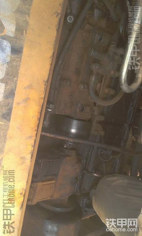

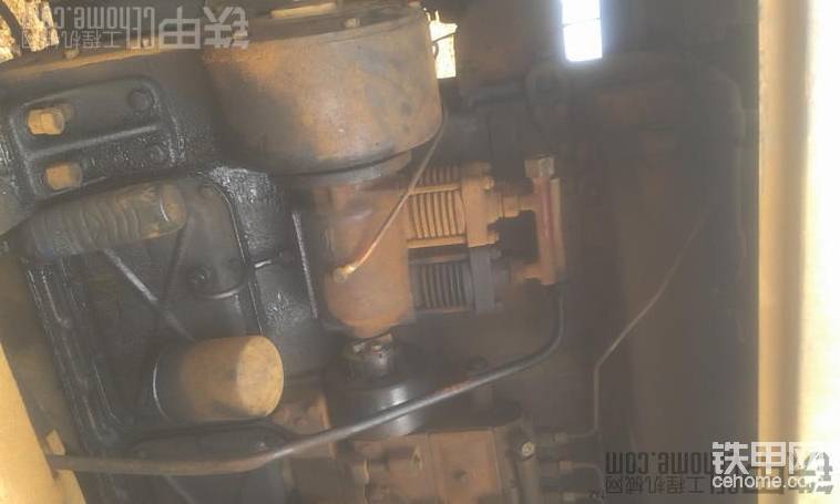

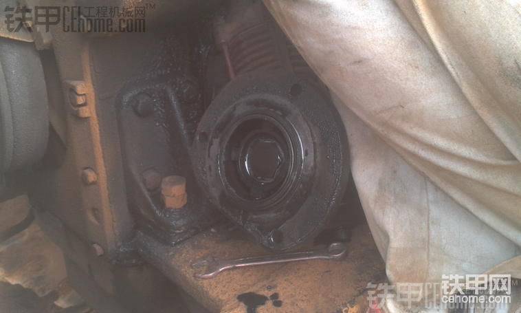

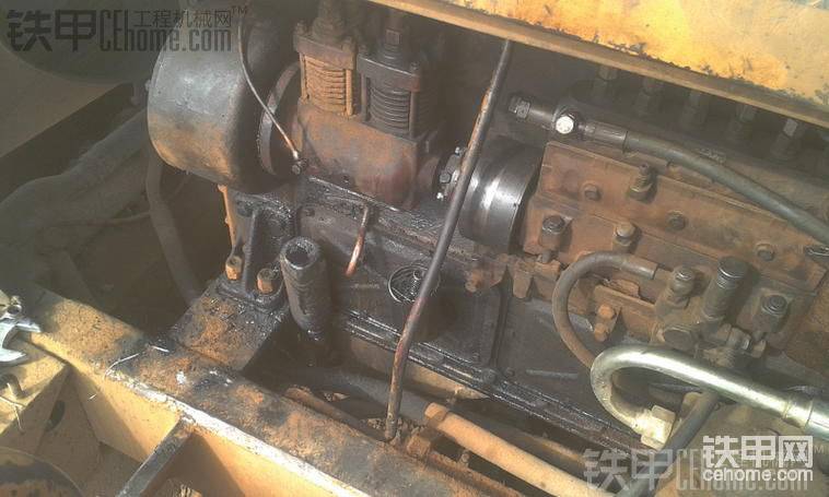

就是这个打气机啊,这里漏的油就是由于少了两个螺丝没固定稳,才漏那么多的,一开始我还以为是那个加机油口裂了才漏的呢!

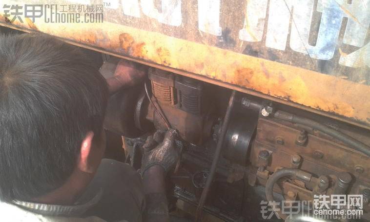

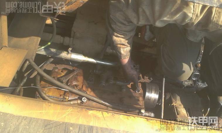

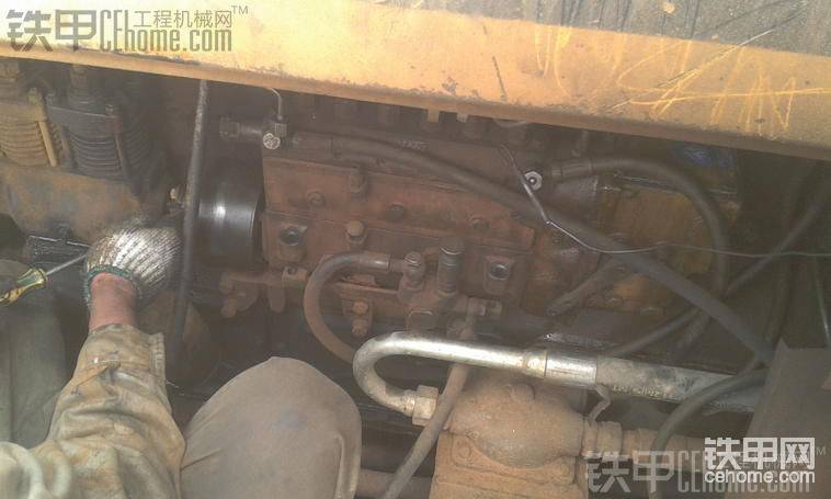

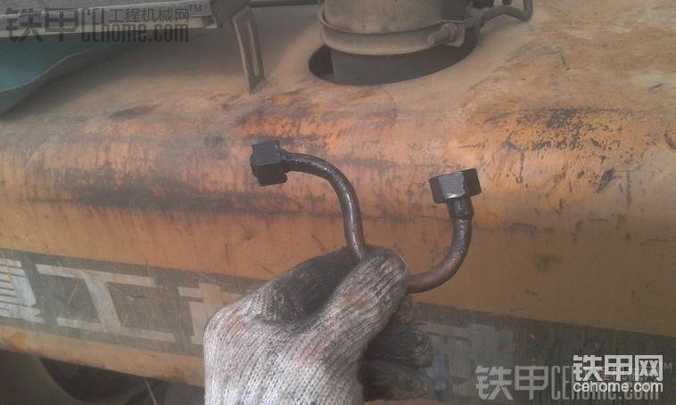

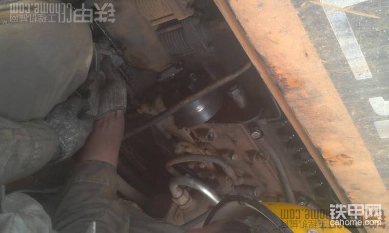

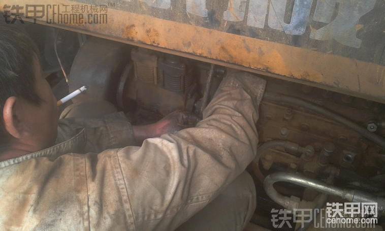

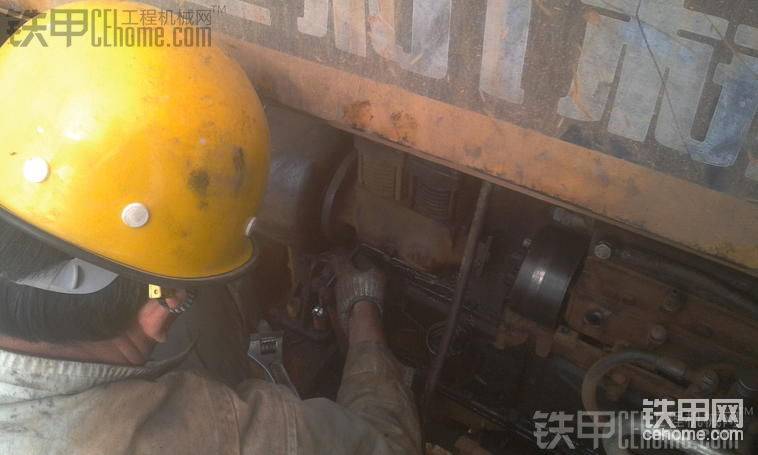

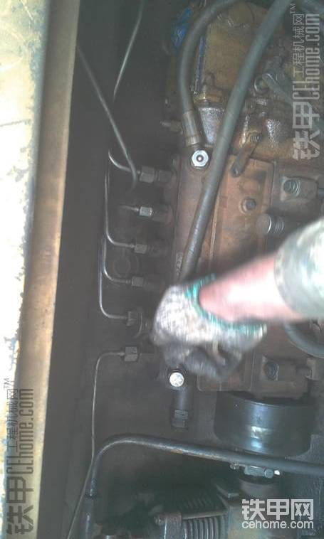

开拆呗!先拆高压油泵的油管,再拆固定油泵的四根螺丝,再把油泵和打气机的连接轴螺丝拆了

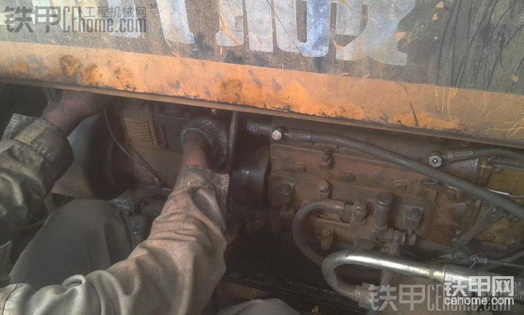

拆拆拆,继续拆!

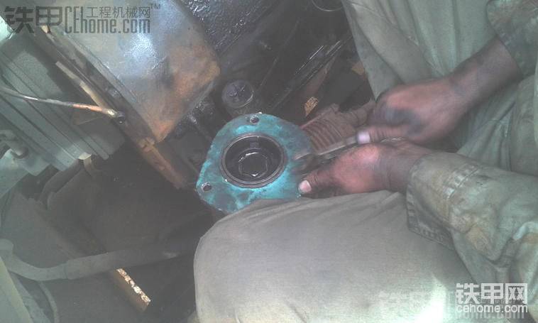

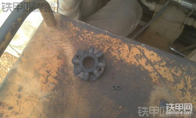

这是合在连接轴里面的橡胶垫
这根是打气机连在下面集体的油缸,要换,拧紧了还是会漏油

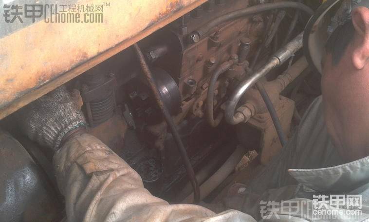

这是把打气机拆下来后
那根螺丝就断了那么多在里面了

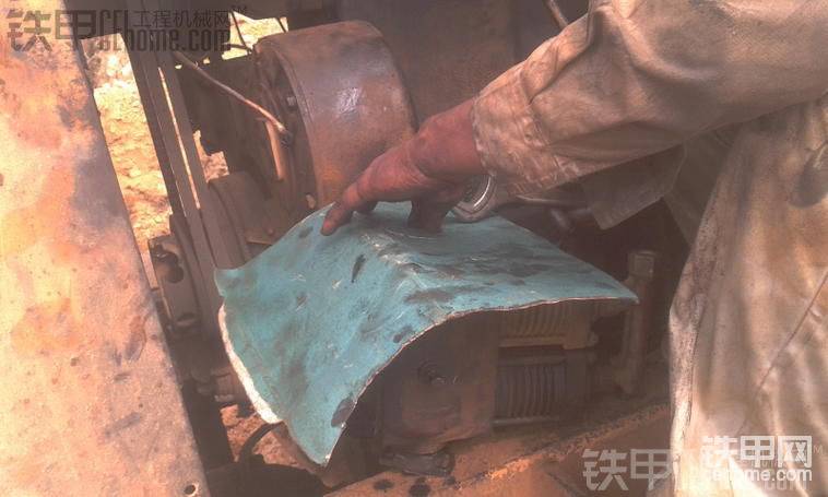

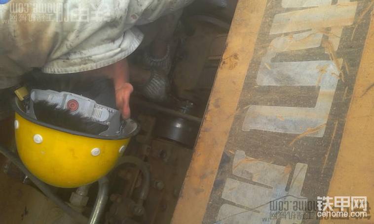

在打这个面上的纸垫,这种纸要厚点的
这就是在装上打气机的时候了
排气筒就是这样固定的,那底端那根白色的就是石棉网了
装各种管中...........

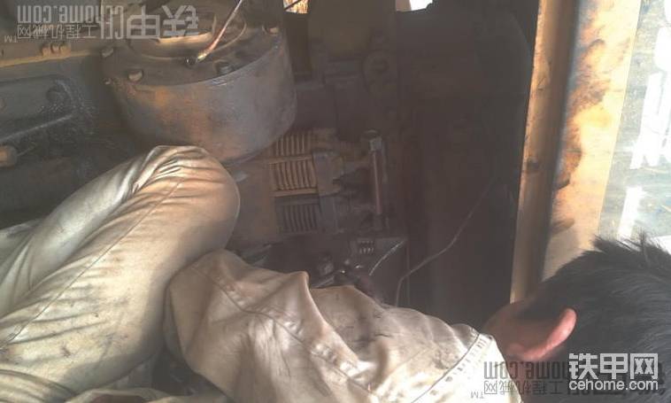

这是以为这个打气机活塞坏了在拆时
打气机拆下来后
这是在装他去拿过第二个打气机时,后来装上去试了后还是会响,起得师傅都要死,烂车搞死人啊。打电话叫人来看看是啥原因
这就是漏油的那根动臂油缸了,看下面的油迹就知道漏得不是一般的严重了
