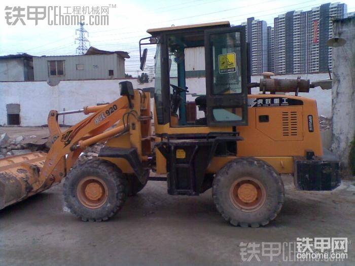

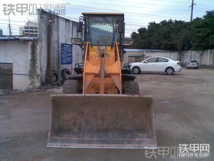

     间过的真快,转眼一年又差不过去了,去年这个时段买的杂牌20也一年了,在这一年里的酸甜苦辣也默默无味,就是有那么点坑爹。明知有坑却也要往坑跳,无奈   无奈。[img=700,0]https://img3.cehome.com/forum/201112/13/111152n2yta1rgtrb8n2i2.jpg[/img]这是刚买时照的,贼亮!现在。。。。唉!不想说,我开小产也有三年了。开这部机小心翼翼的,装车求稳不求快,可偏偏老板要你加大油门开快点,围墙也叫你使劲撞,呵呵,奈何!先来张正面照
侧面,车架看着弱爆了有木有,
再来张背面写真

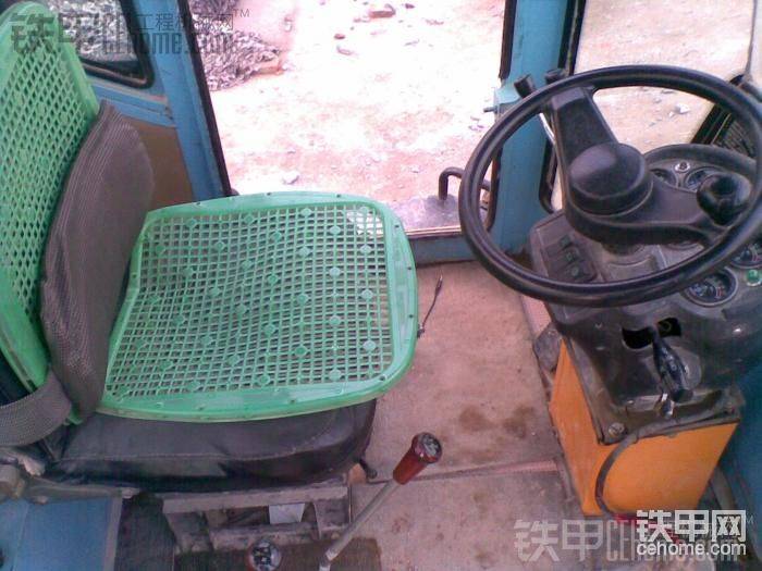

     看看驾驶室完全是铁皮折成的,这还不说,焊也不焊好来,随便点几下,有些缝隙的地方甚至用胶封住。

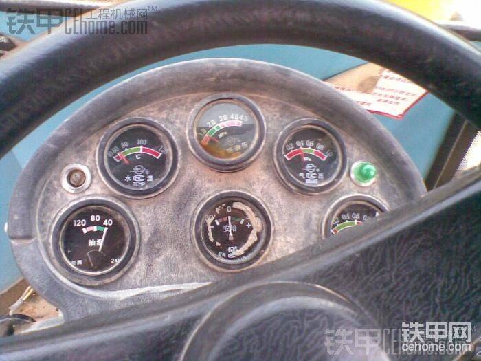

仪表盘,没有计时表,有个变矩器油压表,在刚买回来的那个月做了几天重活就爆了。

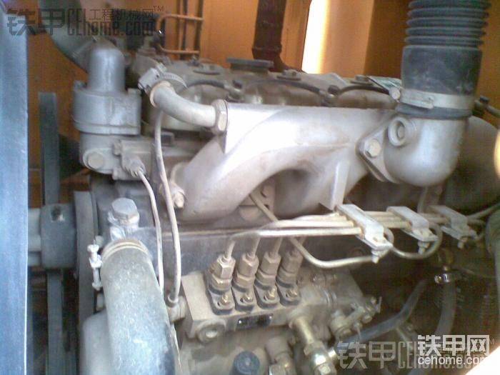

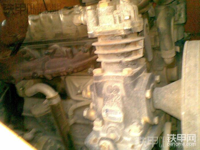

      发动机,
云内4100,被骗了,本来预想的4102带增压卖车的老板说这是4102的,看着也这么算了。铭牌上写的YN33,不太了解,就信了老板的话,最后我查了一下才知道,33就是4100排量的。排烟下的那个壳子有点漏油。
底壳下也是漏油。
        漏油重灾区,手刹片里露出来的,那里怎么会漏油呢,中间是不是有个油封,?

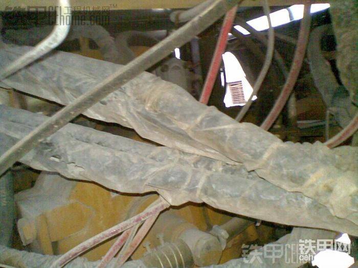

乱七八糟的管路。
这个过滤器连接管的壳裂了,可能是碰到东西了吧!漏油,说换,又想着在过些日子顺便和油一起换。

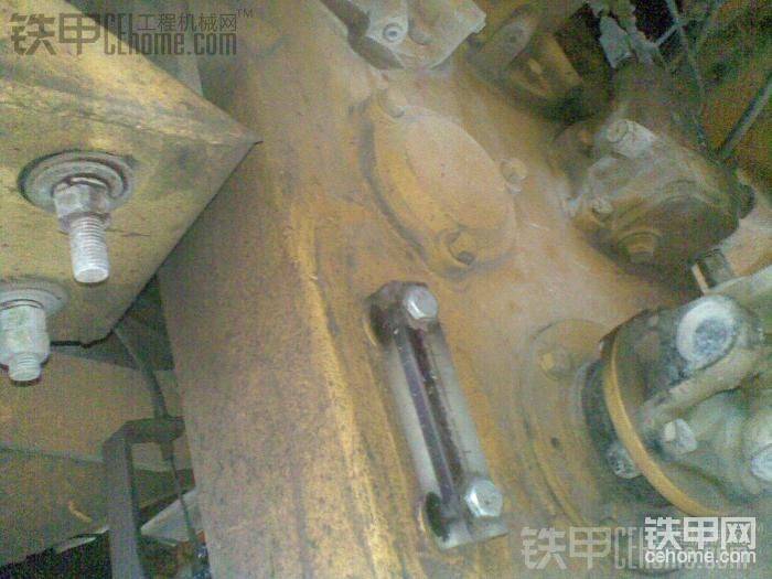

前桥漏油,

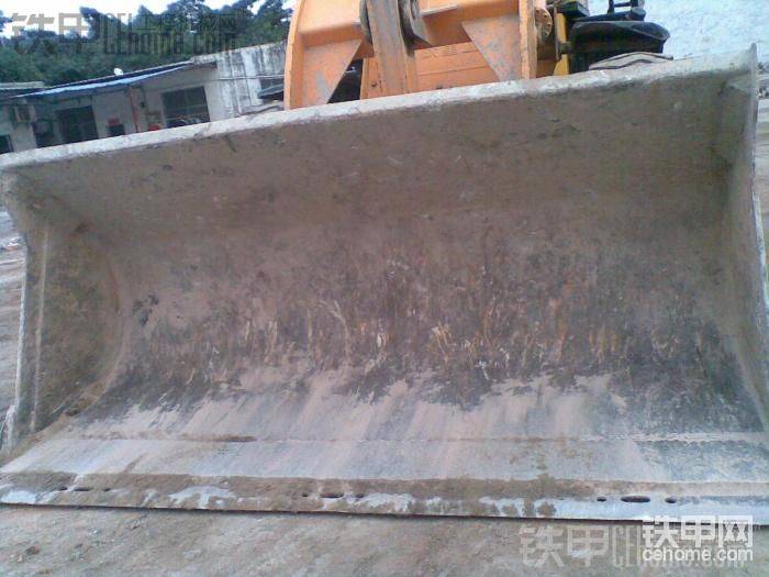

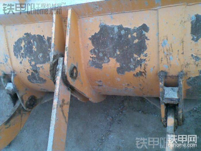

这斗缸设计的真长,悲催的是可用的不到一半。斗不能90度垂直放下。
到处销的间隙都很大,斗上的销自己用垫片搞上,不然打的黄油容易走出来。
铲斗加长了
