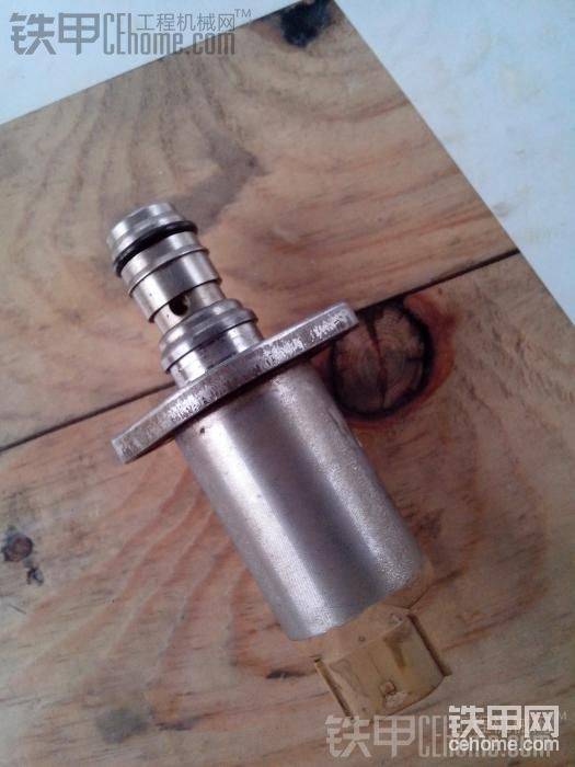

柴油不清洁会直接卡死油泵电磁阀

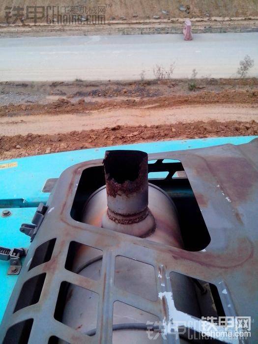

消声器排气管在4000小时后开始烂了。但这很正常。

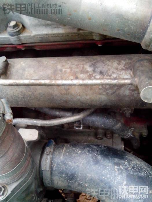

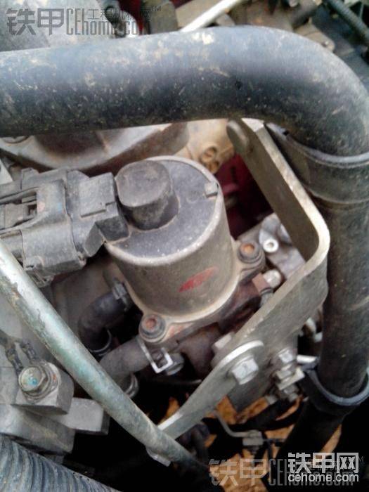

这个EGR阀卡死容易有黑烟,
EGR冷却管用差的防冻液就容易坏。

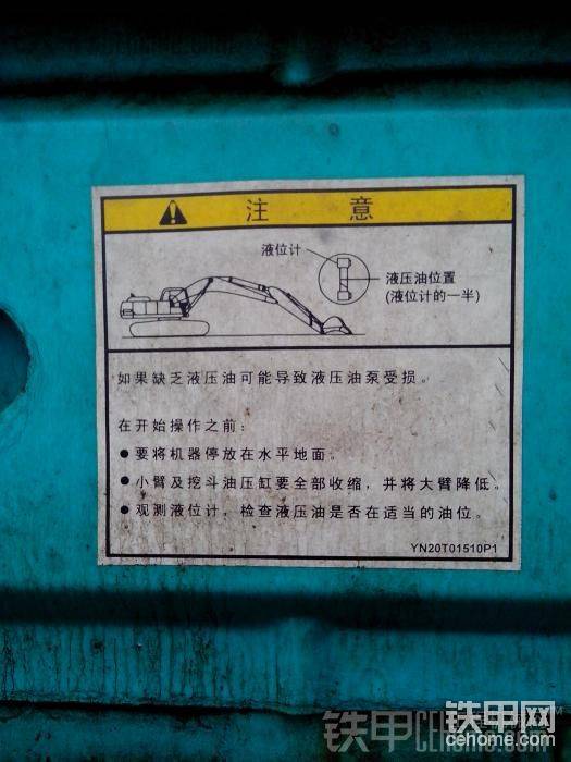

有的机手检查液压油不按照神钢机械停放姿势提示。把液压油加的满满的。导致散热不好。

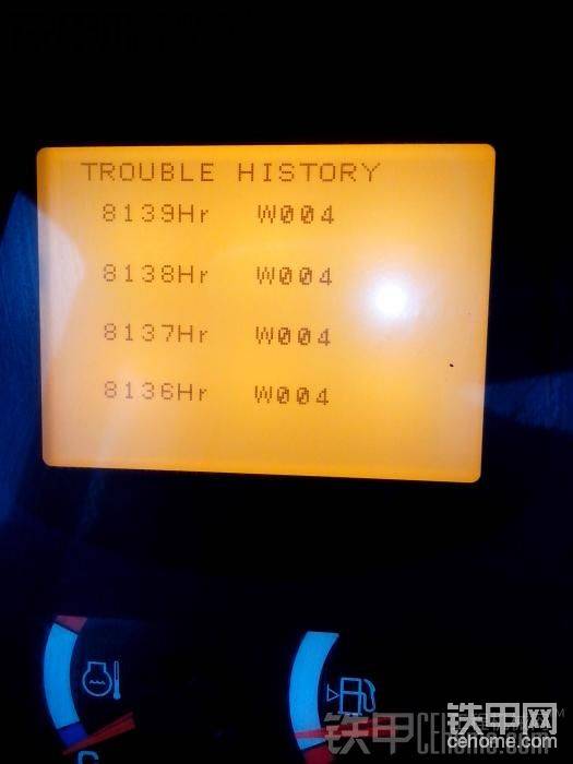

第二个为警报消除开关。连续按6次可阅读报警代码和时间

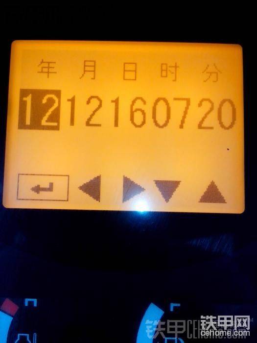

第二排第1个是选择开关,调整时间,亮度,确认等功能。

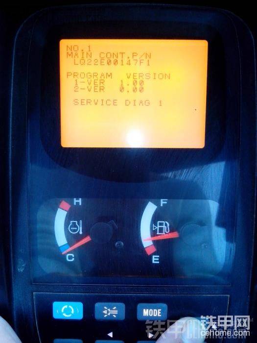

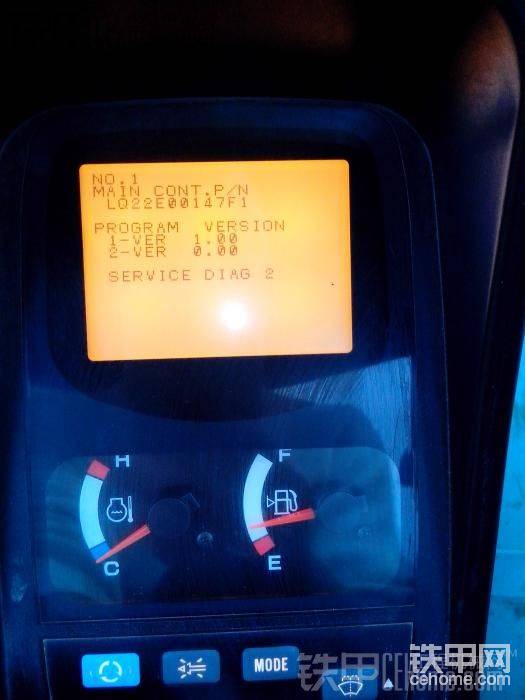

按住报警消除键显示程序版本及模式版本,机电液菜单信息。

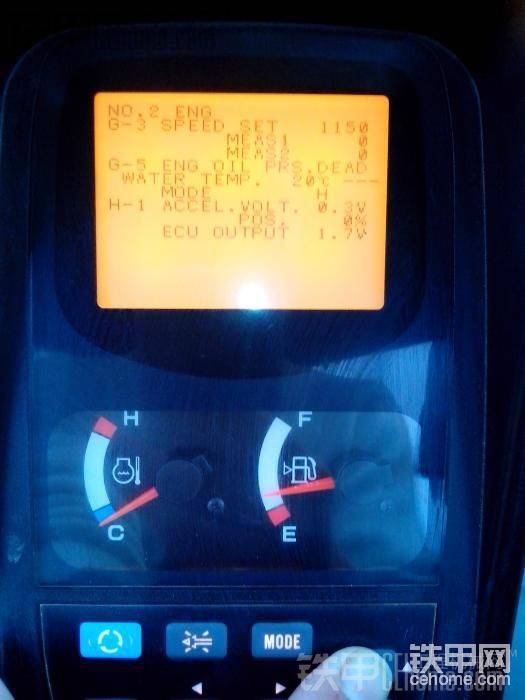

发动机转速设定,水温,油门电压,ECU输出。

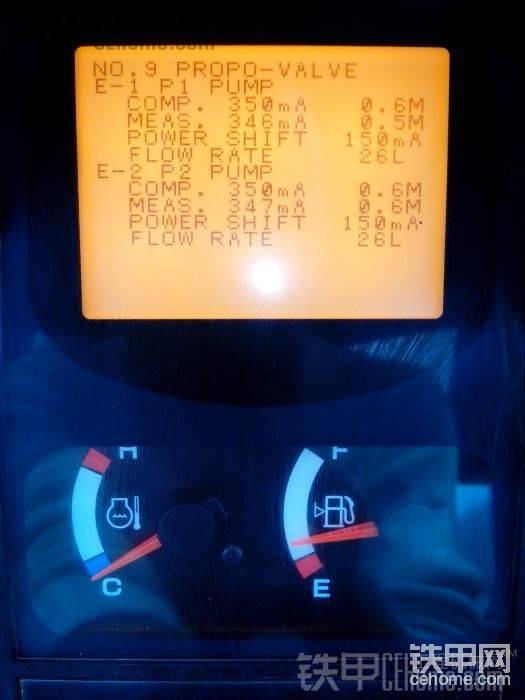

比列阀的数据,减马力,前后泵流量

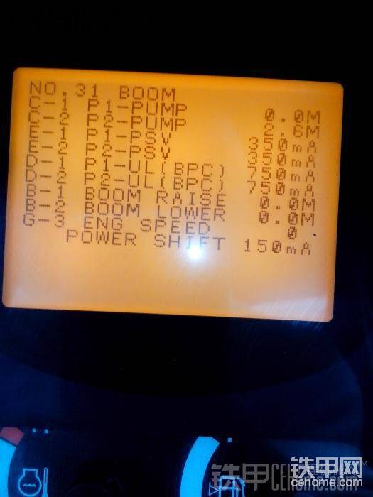

大臂,上升,下降压力传感器数据,发动机转速,减马力电流

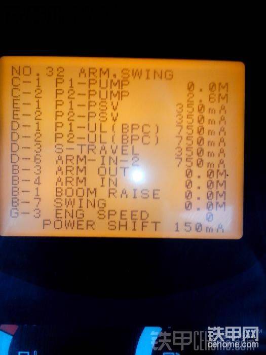

小臂收,伸,旋转等压力传感器,发动机转速,油门数据

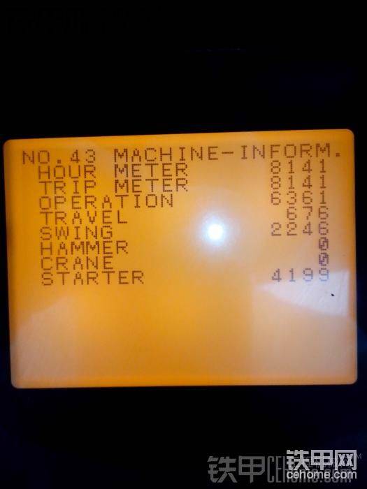

机械信息,工作累计时间,实际操作时间,行走时间,旋转时间,液压锤使用时间,起吊时间,启动马达启动次数。

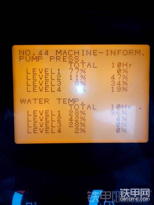

泵压力分布,水温分布信息

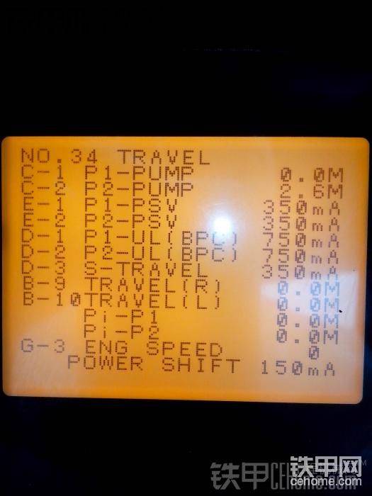

行走,左,右,电磁阀压力等信息
