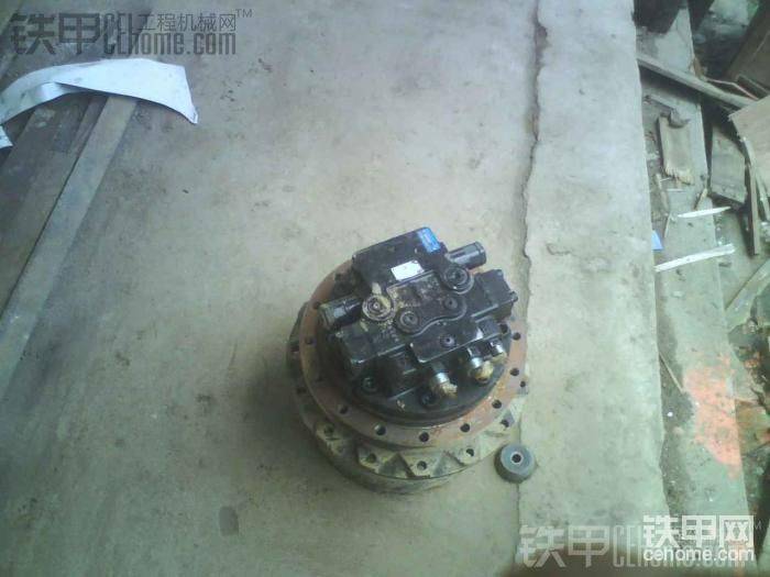

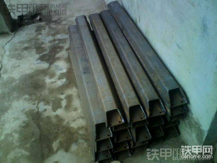

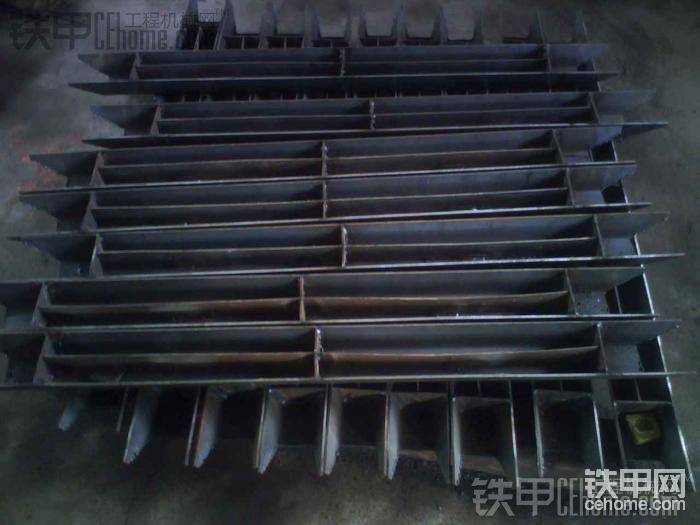

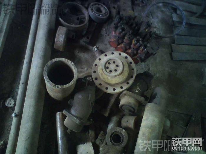

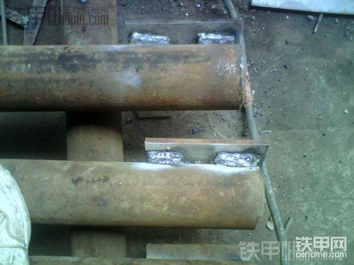

排列很整齐 这是直接焊死用的板 一个房间专门搞这 这又是一个材料间 里面的东西加个车架发动机就能组装一台车出来 看到什么没有 阀 新底座 很窄的那种 卡特的减速机哦 应该是312的 或者318的 新的 看看铭牌

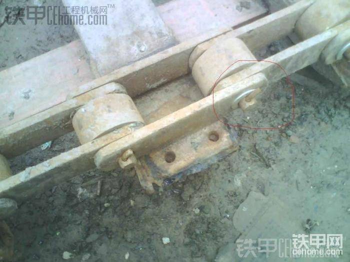

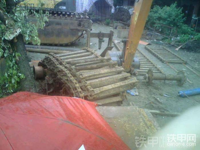

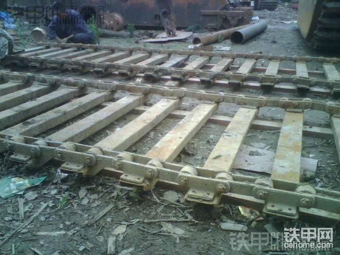

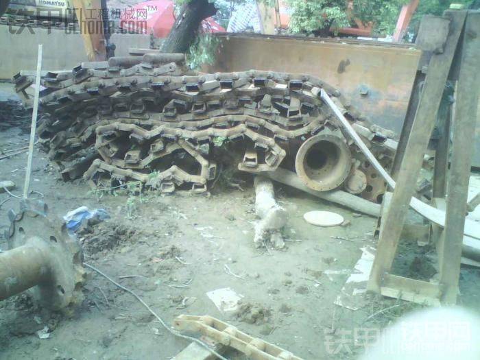

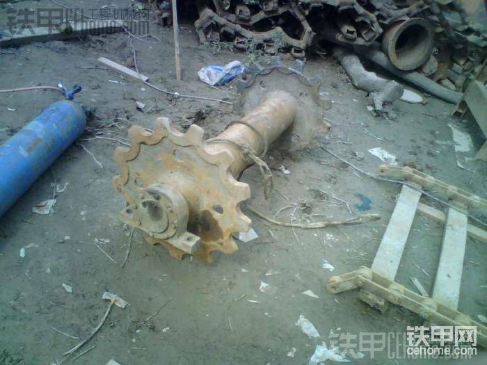

本帖最后由 水陆大挖掘机 于 2012-9-25 12:07 编辑 链条 准备上螺丝的 最后直接焊死算了 再用一季就扔了 换新的 这是三件套 上面加了个垫子 紧些 三件套也没管 用的还是以前的 摆的弯弯曲曲的 太麻烦了 要用尺子量距离 不能误差太多 电焊师傅是女的哦 老是不通电 帮他按这 搞的闪到眼睛了 那叫一个痛苦啊 大家以后要注意啊 船上的齿轮 那边磨了很多 就补了点焊上去 焊好的链条 堆的不算高 忘说了 铲斗搞好都 http://box.baidu.com/widget/flash/mbsong.swf?name=%E5%89%A9%E5%A5%B3%E7%9A%84%E7%88%B1&artist=

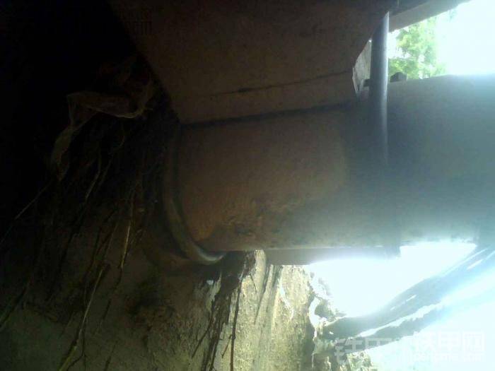

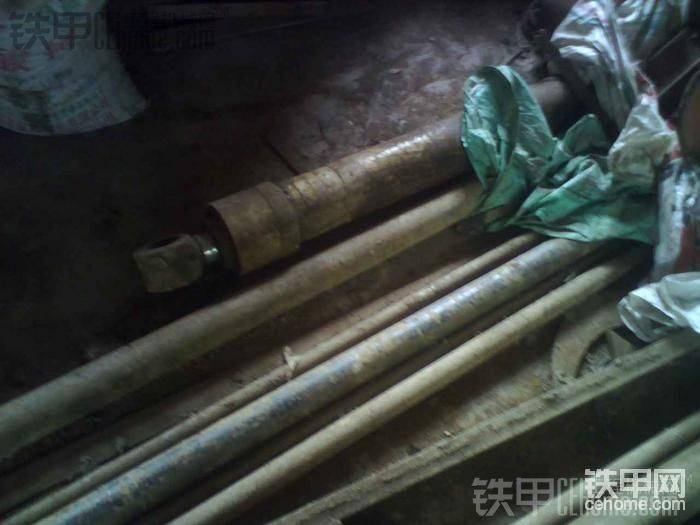

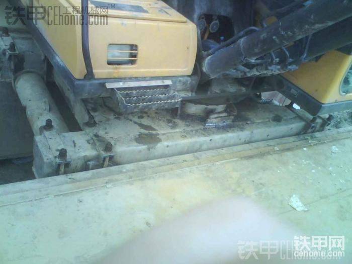

修好的铲斗 就换了马拉头 基本就这一个轴矿 修铲斗的时候没怎么拍照在忙别的事 大家都修过 也不用那么详细的写这个了 这就是我们现在用的板 内部构造 有隔板 不然不结实 新式武器 武汉聚会那个卡特320C大家知道吧 用的就是这东西 圆圆的 这个搞的很麻烦 两头都要封起来 不让进水 进沙 这焊的还可以吧 不过有点问题 不知道你们看出来没 小松进去了 日立准备改旱挖的 三一不知道就怎么坐在那了 他的底盘裂的比我的严重多了 里面都锈的不像样子了

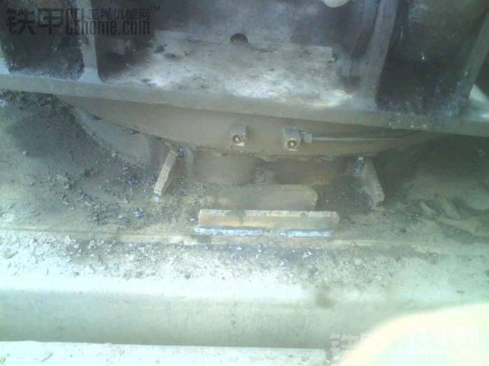

这裂的 几个脚都有问题 以前中间就裂了一次 又裂了 再加一道筋 转盘下面打了几个角 加固了下 这也抖裂了 四个脚都弄了 就没一一拍照 很累的 螺丝上点油 上紧OK
