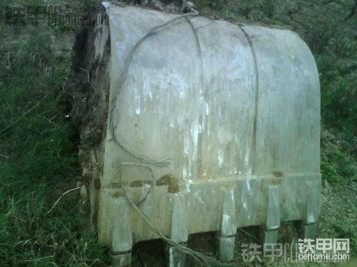

    拐子们  最近都在干啥呢 ?  很久没发帖了   今天说说前前前几个月的水挖维修过程  才3000多小时这已经是第二次修了   上一回是在1780小时的时候换过三件套   大家可能有的还不知道三件套是什么玩意三件套就是两块直板和两个内轮两个外轮3样东西组成的,那是水挖走路时最重要的东东 那玩意磨没了就要换了   不然连平地都走不动水挖走路最费劲的就是减速机链条1700多小时的时候总共断过十几回销子  断一回销子就要几个小时去接  在1780小时的时候就把三件套换了销子换了   到现在3400多小时了 还是经常坏  不过这次修了之后应该就不会怎么坏了现在铲斗也用了3000多小时  马拉头拉变了形  这次修顺便就把铲斗也整整,不知道大家整铲斗都是怎样搞的    去茂名去一回看见那免打黄油的马拉头够精神的但是感觉太贵了点  这次修斗才花了500块不到 买了两个马拉头的耳朵  一根轴四个套子  还买了很多胶垫子不知道你们都换的啥垫子是铁的还是塑料的??    这帖准备昨天就发的,但是停了一天的电就没发   郁闷死

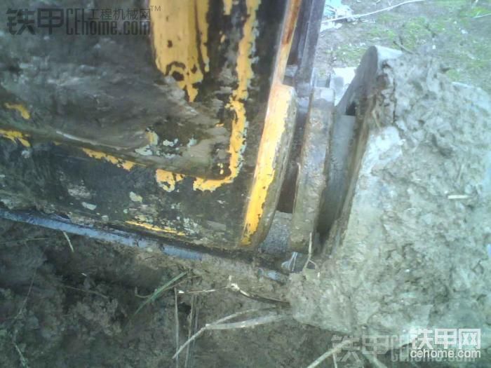

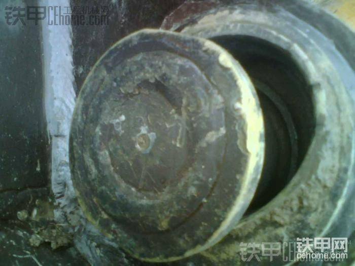

看看这铲斗矿的稀烂

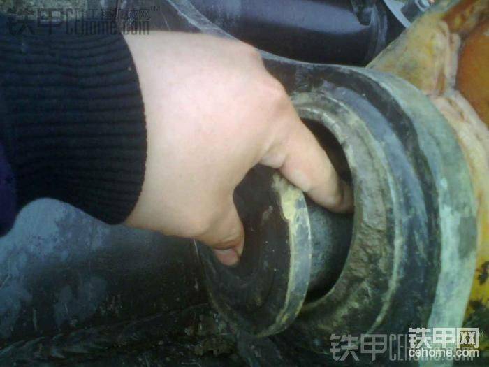

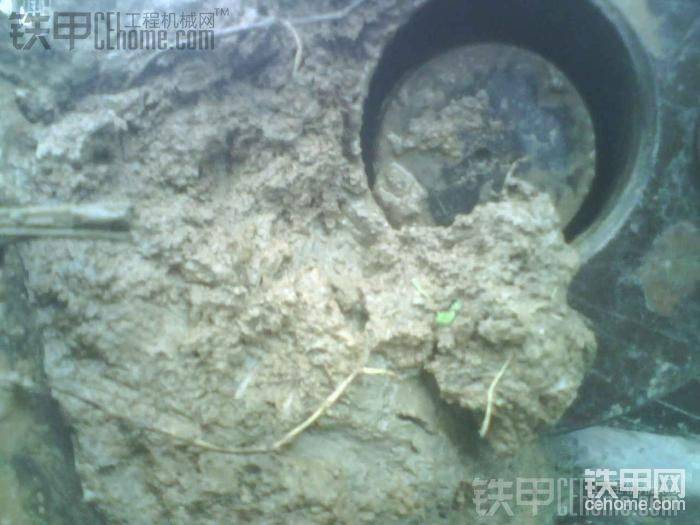

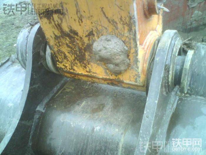

手都可以插进去你们的有这么矿吗?
那轴都磨细了好多
间隙   无限大
这边也磨细了

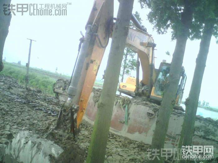

停那等平板车   最后拖车没来说路不好走

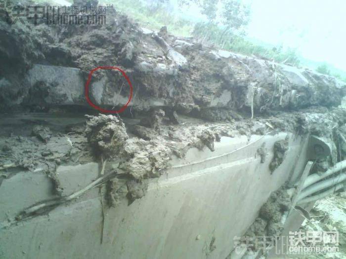

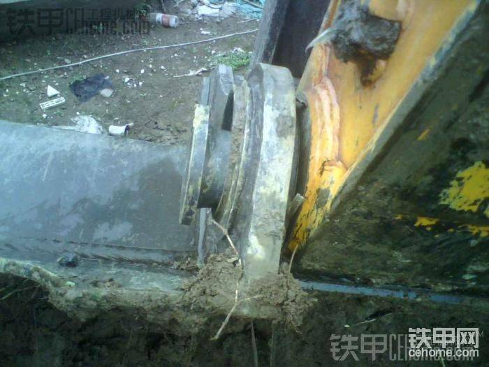

看到缝没有
时间长了   下深水就漏水进去
这销子都还是断的   干不了活了
裂的够厉害吧

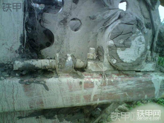

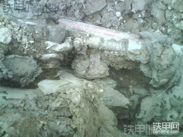

紧链条的顶丝顶弯了   直接掉了   整的链条紧不了   一边松一边紧
没办法  找块木头先顶着用吧    能走出去上拖车就好了

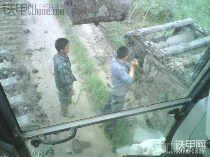

紧链条中   接链条的时候手太脏了没拍照
看那旁边的那个  就是徒弟牛B的很 老板紧链条  他站那

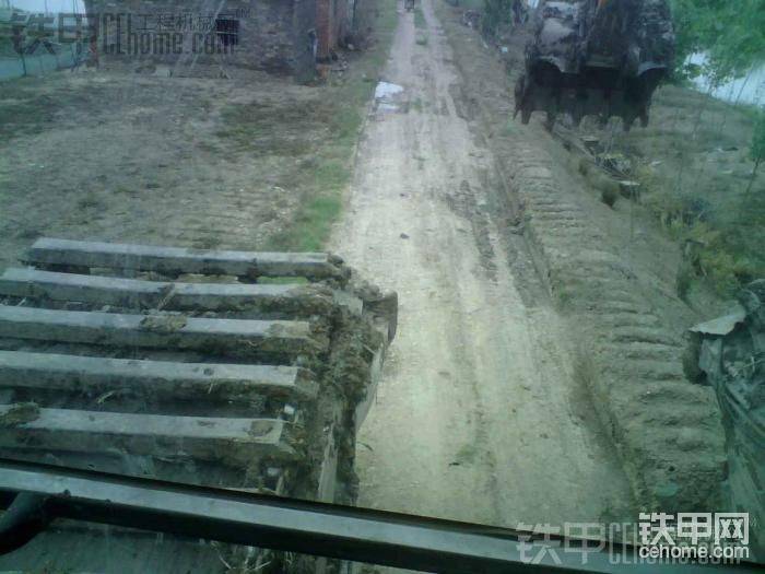

修好了继续走   一路上的艰辛啊   水挖走这路特费车  磨链条
从这里过去   刚刚够宽

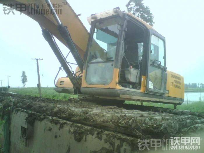

终于走到公路边了够累的   要是晚上你们还能看见链条冒烟
215的铲子不算小

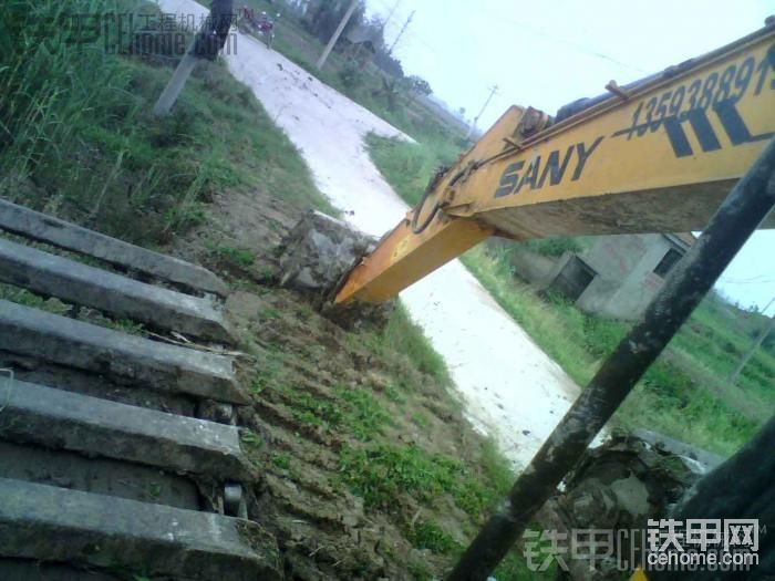

走到公路这那块木板被挤成这样了
链条更松了
这是另外一边   不得以只能让他松   那样比一边松一边紧好
