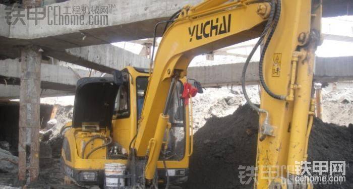

在这里先说明一点,保养,除了每天的打黄油外,其它的保养工作,比如说,50小时保养,这次300小时保养都是玉柴的售后人员过来做的。机子到现在为止,还没有出现任何问题。我对玉柴这个售后也挺满意的。50小时保养的时候,服务人员打来好几次电话询问机子的工作情况,我那个感动啊!呵呵!现在这次300小时保养,我就在270小时的时候给他们打了电话。今天就来了!及时是一个方面。玉柴的售后人员的态度也让我很信服。真的,当初买玉柴算是选对了!我这里不做过多评论了,不然以为我是托!继续上图先!先来一张貌似全局的图片!

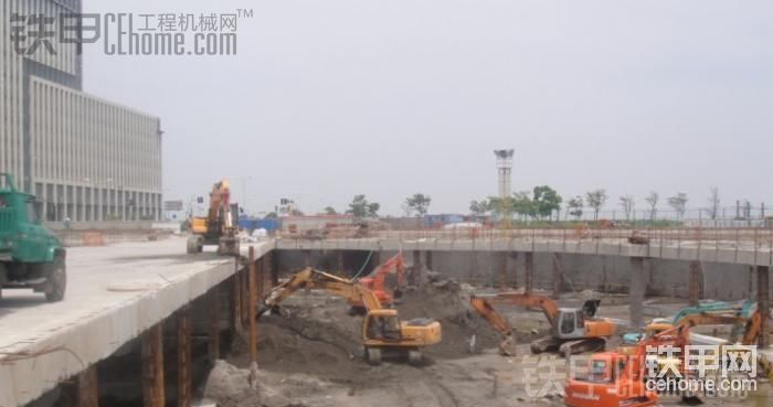

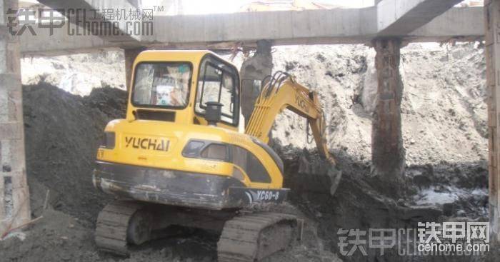

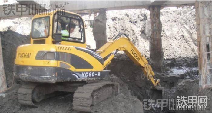

第一张图是工地上面拍的!因为是地铁,所以在地下的工作很多,呵呵,好像也就只有我这个小挖才能钻进去!有点自豪呢!那朵大红花,是提机的时候挂上去的。本意是象征今年红红火火的!现在这形势,伤感情啊!不过,这些天,活正常了点!就是不知道最后收钱的时候是否正常!反正有活先干着吧!看看这工地的情况吧!上海滴水湖旁边的地铁工地!一年后,这里将和其他的地铁站一样!

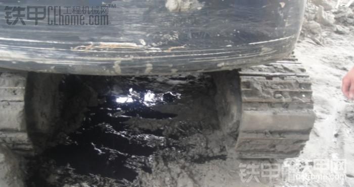

放机油
