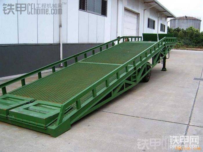

    移动式登车桥 移动式登车桥是在地面和卡车之间架起斜桥,使叉车直接从地面开上卡车,因此,它主要是用于没有月台的仓库或者需要移动式接泊的场合,其承载通常有6t和10t两种。移动式登车桥长度通常都较长,占地要求比较大,变幅调整通常是人工进行,效率较低。
