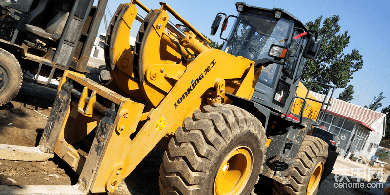

小弟搞石材厂的因干异形活用的石料大没辙,把我重型10吨叉车卖了。买了台龙工cdm855nw叉装车,整体来说很满意新款车也漂亮内饰也不错,就是龙工太低调了变速箱发动机车桥啥的都跟晋工啥的大佬叉装机一样。自重还21600比晋工还重200公斤铭牌标号16吨叉装机,我试过这车不加配重干18吨,是一点压力也没有 。
已经用了1个多星期了,大前天来了一块料35吨可把我愁坏了半挂进不来最大进来前四后八没辙用后八轮倒进来找了我,以前的大十吨来的那会卖给我们这边一个出租叉车的,我们俩车就给干下来了大部分劲都被我吃去了,他就起了个顶一下的作用  ,下来之后往前推了推因为新车油门不敢太大,也就加了一半发动机大约在2000转就推得老轻松了。唯一不足就是缓慢落油缸的时候有咔咔声还不小销售说是回油的声音各位有经验的大佬给看下正常不说说别的车也这样吗。。

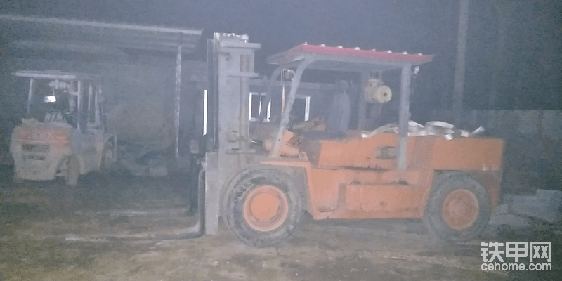

大十吨不加配重能干到14吨就是场地不行才出的。

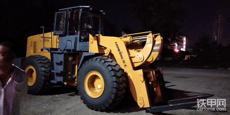

来车的晚上因为急干工期荒料在料场一连下了三天雨叉车进不去没办法才晚上去开的刚从板车上下来的我就到了。

回到家我老爸非要放礼花说这是我们农村的习俗放完就去场地叉料这快料大约12吨一进去叉上就折车都快到底盘了我想完了新车第一单就折车了没想到往后倒慢慢踩油门才1300转就出来了劲头实在不错满意

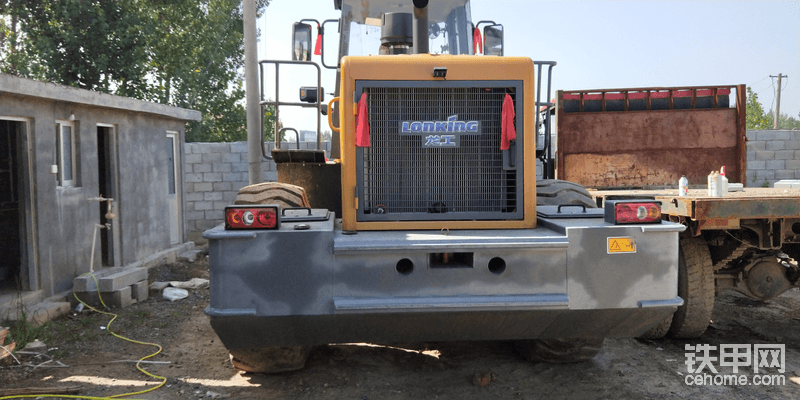

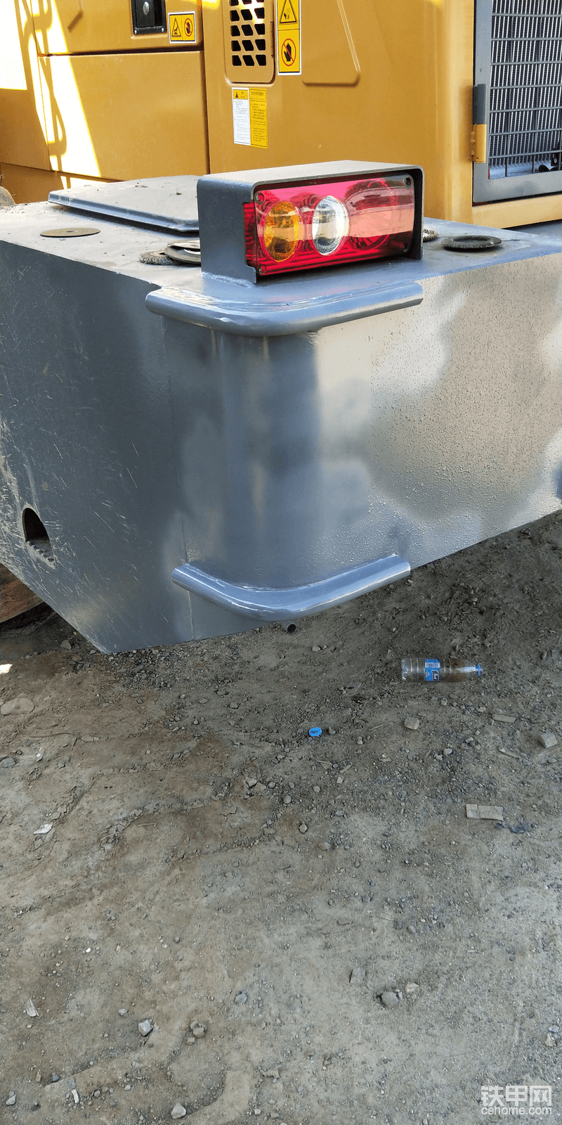

后配铁让我给焊了两根道轨和圆钢防止蹭到石头屁股里面是水泥的我叉车就没注意碰的一个坑一个坑的老难看了这次吸取教训就是在淘宝买的原车漆还没来打磨好了底漆也喷好了就差原车漆了

加了个摄像头一来是看后面主要的就是看看后面有没有没有小孩我大儿子才俩周岁女儿两个月实在不放心

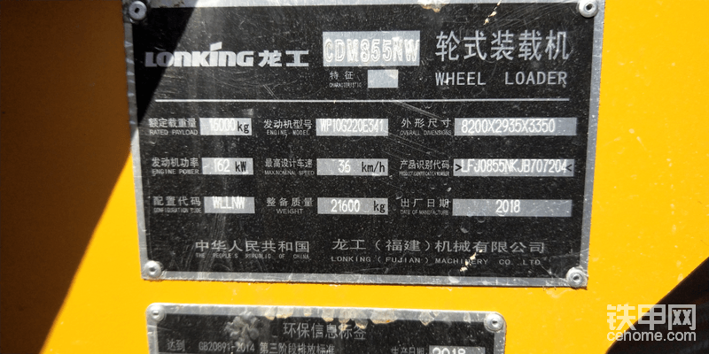

铭牌当时我问销售明明啥都一样为什么铭牌标16吨的他说万一你叉的石料又宽又长那样吃力大18吨叉不起来你找他咋办   这理由我服

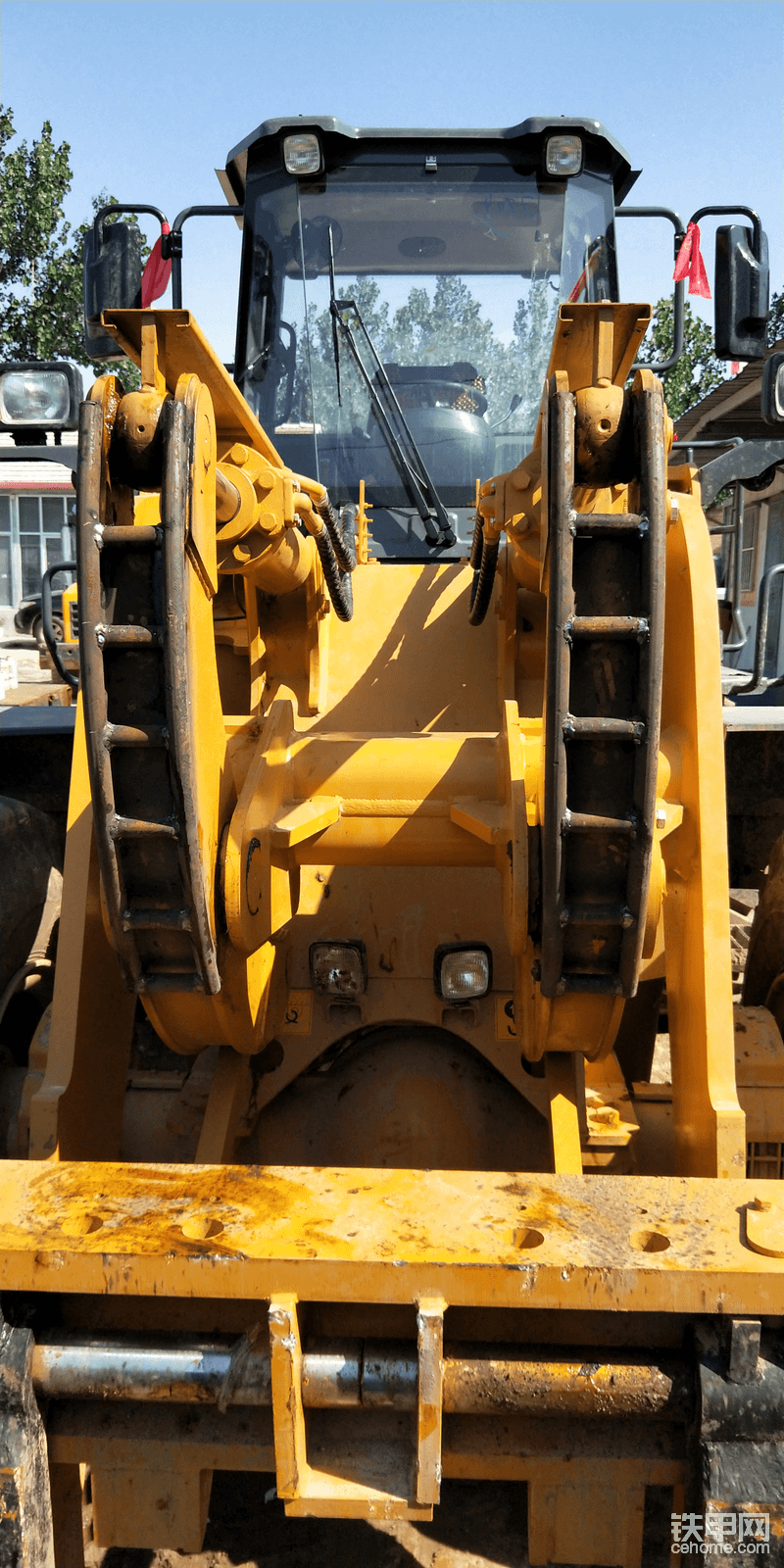

前边也让我给加固了我的石料有的都是方200的太高了碰到摇臂所以才加固还没来得及打磨。

圆钢他是直接用机器压的没砸  思路不错
