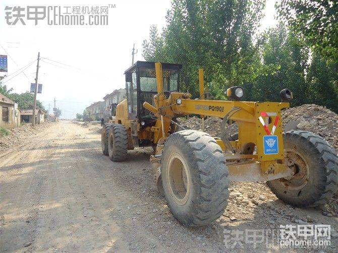

车子是06年3月买的全新车,该车属于全液压平地机,到现在已经使用4700多小时(时间在继续增加中)
正面照片
侧面的
整车照片,铁甲的车贴很显眼哦
来张工作装置的
来张仪表盘的
电子显示器
图片就这些了很多都弄丢了不知道弄那去了,大家见谅
      这台车从买回来到现在一直都是租赁出去干的,干的活也多点,土方,石方都是经常的事,不过车子还算不错,车子从06年到现在才干了4700小时大家可以猜到一年有多少天在干活了这个就不多说了。
       这台车配的是上柴D6114B型发动机,配力士乐柱塞泵,行走马达同意也是配力士乐的,用国产七连操作阀,铲刀长3960cm,车长8650cm,高3210cm,宽2640cm,车重15.6T,车子整天保养不错,190马力完全的够平地机的动力需要,利用力士乐柱塞泵体现出的灵敏的液压操作性能,从买来到现在就校过2次油泵,2次泵油器,自己改装了点火开关以及熄火开关,别的地方都没动过,个别的地方出现了漏油的现在和个别油缸出现内漏泄压的现在,均属于正常现在,从买来到现在车子的空调一直就是每年充一次氟利昂,有渗漏的地方一直查不到,车子保养的不错,一直都是250小时换一次机油,500小时换一次柴滤,只要干活几乎就是三天打一次黄油,后桥一天一打,因为用的是上柴D6114B型发动机所以维修保养的费用的成本也降低了很多,该车的散热只能说一般,在环境是35度的情况下工作水温最高80度,而液压油的温度高的时候会升到100度,因为该车是全液压驱动,对液压油的要求很高,每小时18升油的油耗让很多人都接受不了。对于租赁来说高油耗到没什么,如果你是买了干散活,自己用这么高的油耗很多人会接受不了。
       同样三一的平地机和挖机一样,干土方活选择三一是没错的,但要是石方活那就欠缺了很多,车子从买来到现在没干过夜活,所以三一的车灯光怎么样真的不是很清楚只是晚上开着跑过路,感觉灯光一般。
