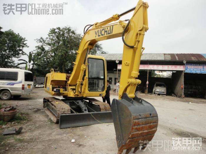

 重复一下问题:单边右行走无力,不能行走,铲斗大小腔过载压力16MPa,斗杆回收压力正常,动臂上升压力正常,过载时泵出油管呼呼直响并振动异常,估计是泵的问题。先前处理过的方法:拆过载阀及溢流阀观察及清洗,没有问题。
    下面是现场机器:
