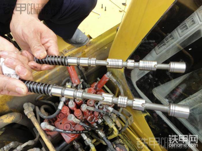

没有想到第一步机器就给我们一点疑问,两条阀芯居然不一样,怎么会不一样呢?行走油路左右有什么不一样呢?为什么KYB的分配阀上行走阀芯会不一样呢?
想不明白归想不明白, 估计换上之后也不能正常使用,但先按我们的思路走,先左右交换阀芯看情况,结果也和我们估计一样,居然左右都动不了,没有办法,只有又换回原来的了。      测单边行走压力,右边只有10MPa,当然动不了,想拆缓冲阀出来看,结果只拆了螺堵,下面的阀芯拿不出来,没有磁吸的工具,呵呵,没有办法。      行走马达不能想法子,只好在泵上面想办法,将功率调节阀调大一些,流量调节阀也阀大一些:
