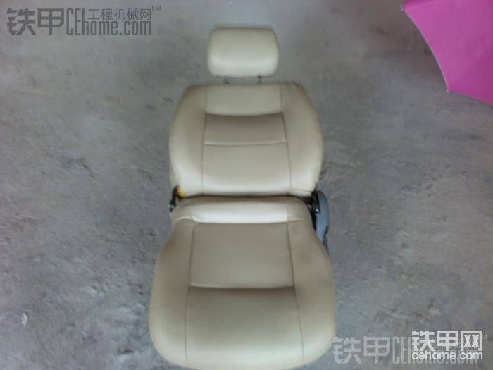

装载机座椅改装,速来围观

是啊,真希望产家能多替司机着想,把座位设计的人性化些。
都市漂泊者
2018-03-11
民间自有高人在,希望那些埋头在工厂搞设计的设计师们能看到,给他们点启发!
xinoujixie
2018-03-11
利害之极,原创,应该去主机厂大力推广!
无奈哥
2018-03-11
期待看到效果图,让设计铲车的工程师看看,设计车不但要考虑工作性能还要考虑工作的舒适性,再好的车没人开也是白搭

哥们,想保住你那老腰,还是花点心思改吧。装载机设计师搞的座椅,一般都很草蛋的。
chancheren
2018-03-11
这这座椅就是新的也就几百块吧,我这个旧的90元,坐垫皮刚包没多久,据老板说包了1百多。
chancheren
2018-03-11
这个座椅应该价格不菲吧。
chancheren
2018-03-11
这个我还真不知道啊{:soso_e110:}。回复(0)
