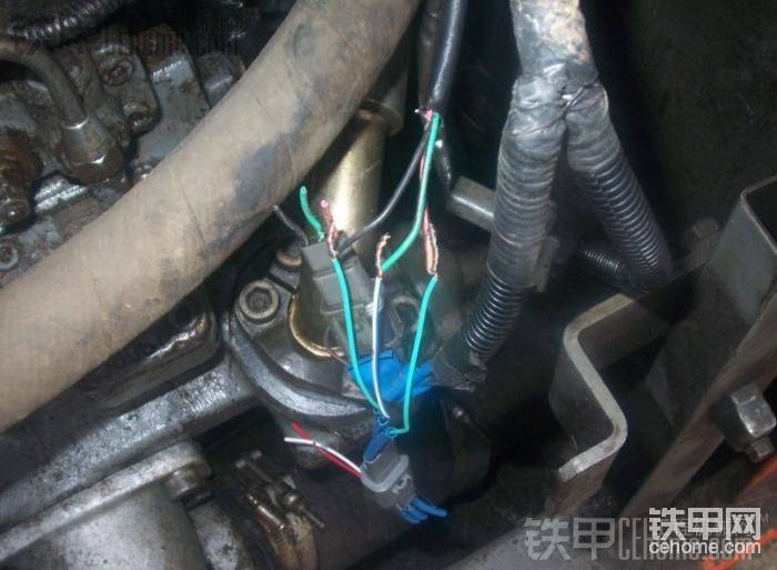

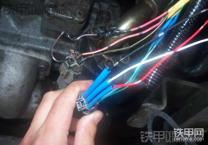

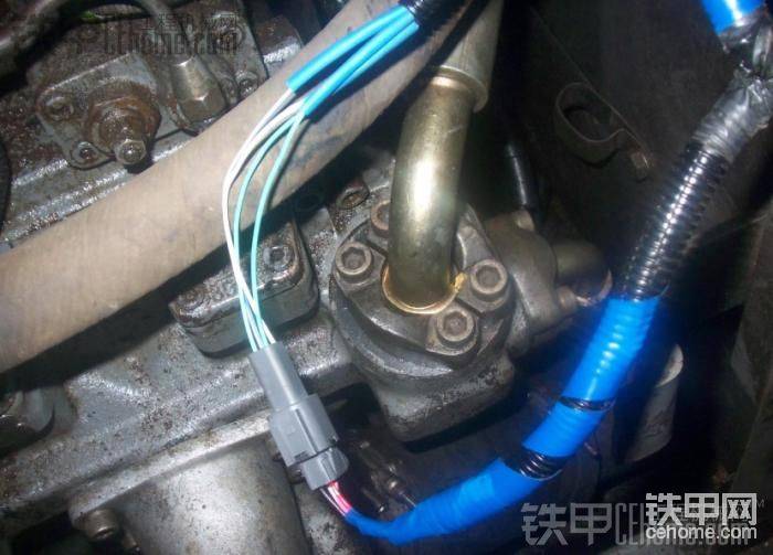

郁闷,主题怎么无法编辑了! 今天把油门电机插头接好了,不说废话~上图。 注意油门电机上4线插头中有两根线颜色相近,特别是线路老化后,颜色容易混淆,非专业人员最好是一根一根接线 这个就i是当时电工找到的断路的地方,接好后长时间工作油门还会偶尔不正常,所以下了大决心把这插头换掉! 插头上有专用固定扣,固定在油门电机上,防止电线在使用过程中磨破。

插头是原厂的,但是不对线。

一个插头+三段热缩管+一段保护管+接线说明=60元

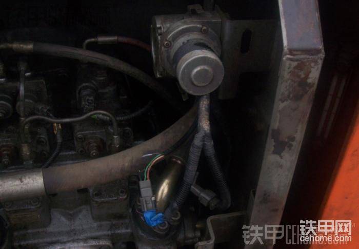

油门电机主要是尼龙小齿轮容易坏,手柄油封漏油是必需的,因为先导油路上没有蓄能器。
