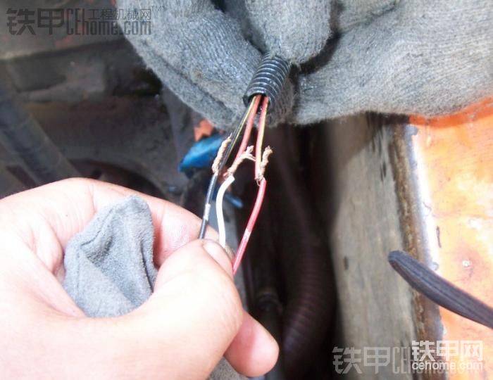

我怀疑是线路问题,查了一下电路图,发现油门电机和液压泵的高压传感器有共用线,会不会是共用线接头处出问题了(过去发生过启动电路共用线接头处线头锈蚀导致无法启动的现象)
顺着线路找到接头处没有发现异常,但是动一动线路就正常一会儿,过一会又不正常了,到处找也没找到哪里有破皮的电线,没办法,找来电工,和他说了一下情况,他说是线路问题,到挖掘机找了几分钟找到了,又发现油门电机插头上有根线断了,接好后正常了。我问电工这插头有没有卖的,说这个比较难找。我突然想起回转马达上的前端工作装置传感器插头也坏了,我问他这个传感器是不是只管自动怠速,他说不光是管自动怠速,还管斗杠收到底后发动机有个提高转速的功能~具体意识不懂,但他说比较重要,于是我让他一起帮我找找,他说找到打我电话,等了半个月他也没打电话给我。
我联系了好多家厂家,都说可以来样定做,郁闷。最后终于找到一个销售商,专门做进口插头的,打电话问了问,说有货,但是一个还不卖,最小订货量要5个,一咬牙先买5个前端工作装置传感器插头,主要是看看这销售商是不是骗子。
收到货发现是不对线的,查了查电路图,买了热缩管和PE保护管,接上看看管不管用,接上一试车,自动怠速正常了!

切身体会呀!带电脑的挖掘机线路保护不好能把人烦死,大家发现车上有保护管损坏的地方赶紧买些保护管套好了。
