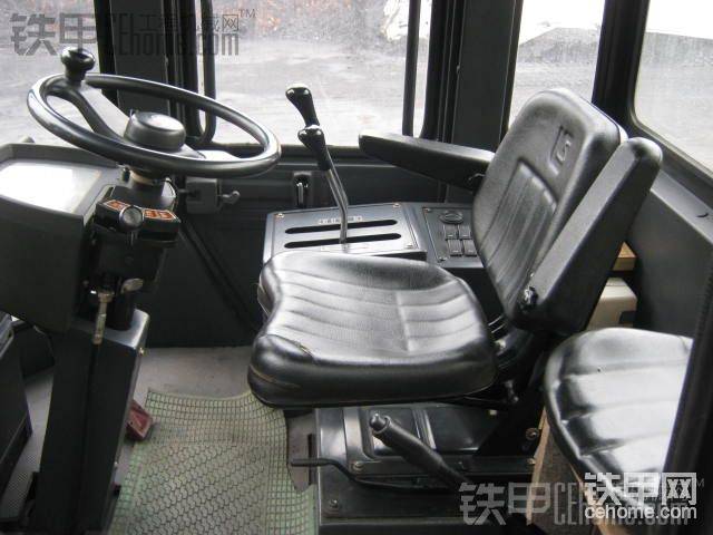

柳工855硬座改软座

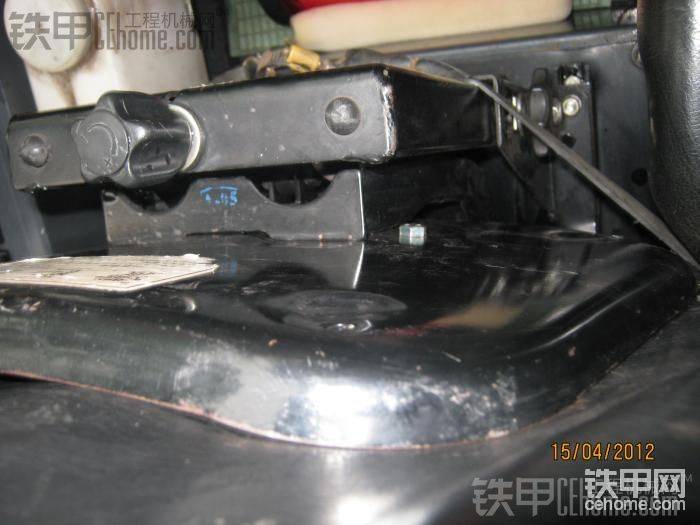

1个扶手是2个螺丝 如果按原装的螺丝按扶手 座椅就卡不进去 靠背铁板有6个固定螺丝 4个是固定靠背铁板的 还有2个是固定扶手的 另外有2个活动螺丝 本来2个活动螺丝是在2个固定螺丝中间 你现在把扶手2个活动螺丝移位2个固定螺丝的2边 就可以装进去 这样刚好座椅能卡进去 具体你看图 一边有一个白色螺丝 看见没 这2个孔 是我自己钻的
