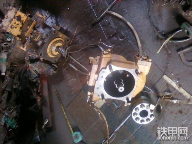

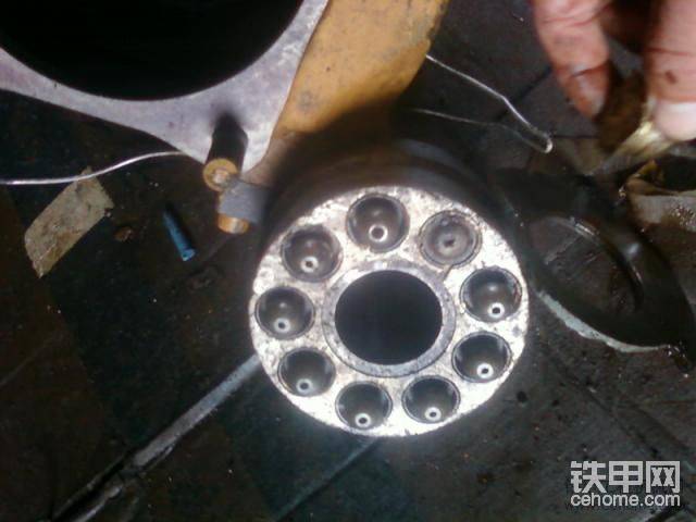

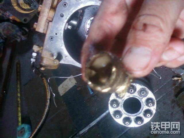

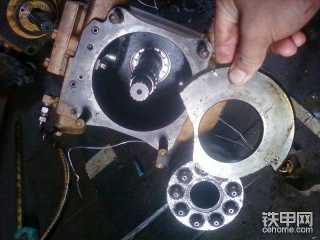

要全套换了,应该是没有安装好
ywh
2018-03-11
泵平面预紧力超标,油污染太重,温度可能太高,手推可以摆4~5MM的话那是朱古力铜块磨损.共用一个主炮一般不存在一边压力太高问题
刘锋庆祝
2010-11-05
就是泵本身的问题,好好组装,装好后要先试一下轴可不可以动,不可以太紧,总之,与压力和后面没有关系,好好修泵!!!
370711485
2010-10-22
呵呵,像你这个机现在修好了也用不了多久。因为你有东西粉碎过整个液压部分都有铁粉铜粉的了,首先把液压箱洗感觉,把分配器拆下来,清洗一遍,然后柱塞全部换过,。。修好之后不要把调摆架调得流量太大,调得越多柱塞很快就会坏的、。。
二楼后座
2010-10-19
1 泵平面预紧力超标 2 朱古力铜块磨损 3 伺服活塞行程过大
浪子
2010-10-15
两个原因,哈哈你找不出 再怎么装进去也没有用的,下一次可能更惨
