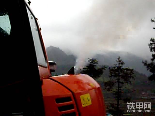

在工程机械中,当发动机出现故障时有可能会“冒烟”,当然这里说的“冒烟”不是正常的冒烟。通常人们把发动机排出的异常烟的颜色分为三种:蓝烟、黑烟和白烟。一般情况下,蓝烟是由烧机油引起的;黑烟是因为燃烧不完全造成的;而白烟则是因为水而引起的。 但是在实际操作中,要描述一个烟色谈何容易,除了烟色变化的连续性外,还必须考虑到外部环境对观察烟色的影响,对于同一种烟表现出来的烟色来说:
1、白天和晚上不一样。
2、早上和中午不一样。
3、有没有阳光不一样。
4、室内室外不一样。
5、晴天阴天不一样。
6、气温高低不一样。
7、因空气中的含水量不同也不一样。
除此之外,你还要考虑向你报烟色的人是不是色弱色盲。
综合上述原因,你几乎是没有办法对发动机的烟色进行一个精确的描述。因此,在要求别人描述烟色时,与其去问烟的颜色不如只问:浓、淡、冷车烟、热车烟、有负荷烟还是无负荷烟,还有就是设备所在的环境。
