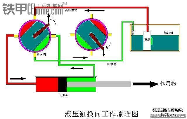

呵呵,果然是高手,一眼就看出来了,不过我制作的是控制阀门刚开始结合的时候油泵电机才开始工作,可以在阀门的操作柄上加一个铁棍或铁片,油泵电机的一根导线断开,阀门开合的时候油泵开始工作,再说了,还可以安装一个安全阀,再说了,我们做的只是玩具来玩,不要求那么高的,要是要求高一些,也很好解决的!

空载的时候 油泵不能卸载
moli25
2012-02-17
你这个设计图有个问题,就是油泵不能卸载。

我不会画图,哪天我做个给你看,先找一个后壁塑料管或者是铝管,铜管,在管子的中间同一平面内均匀的钻四个眼,接上四个接头,再找一个相应粗细的硬一些的橡胶棒,比如说橡胶棒长5厘米,两头各留2厘米,中间的那1厘米用刀切2个豁口,把橡胶棒放到管里,就形成2个独立不连通的空腔,橡胶棒中间安上1根铁棒,把四根软管接上油泵,油箱和油缸上的两个接头,就可以强制控制油缸的升降了!别人的图片我前两天看见了,就拿过来用了,其实还可以找一个圆形的厚东西,再圆面上钻四个眼,眼上放上胶皮或者o型圈,再找一个圆形的厚东西,把上面弄出两个独立不连通的空腔,安上手柄就可以控制油缸升降了,其实还有很多方法,不用上车床,自己有个电钻,和铁锯就可以手工制作了,原材料可以就地取材,其实液压泵也很好做,完全可以用手工工具做出来,可以说分配阀和液压泵不用花钱!
