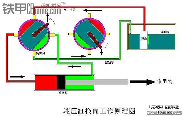

这是柴油泵里的

板主你在你的进油和回油中间打个洞不就是解决了吗? 在你的左右中间在能停下,他就自动回油了

呵呵,还是你这个图片专业,我又想到了一种方法,找一个比柱塞外套筒粗一点的带眼的方塑料块,把塑料块在直径线用铁锯切成两半,就好加工你的图片上面那个像倒山型的油道了,都加工好后把柱塞套筒外面插上橡胶管,然后在把两块塑料块用抱箍紧固就行了,阁下认为可行吗?要是有更好的方法告诉我,因为我最好的工具是电钻,条件有限,谢谢!

谢谢阁下,我终于看明白了,还有好的方法和图片请发给我,我现在最精密的工具是手电钻,我不想花钱去加工,我只想用废料自己用电钻和铁锯加工,精度1个要靠材料本身,我有很多柱塞,我打工的商店淘汰的,我拿回家了,另1个要是材料配合的间隙大,可以用O型圈和橡胶棒提高配合精度。这个图片是我看见别人帖子里的,我要是用柱塞做,把柱塞套筒钻4个眼,柱塞上面用角磨机对称磨出豁口就可以了,可是柱塞是轴承钢的材料,还经过热处理,很硬的,还不能退火,要是退火配合精度就不行了,柱塞套筒怎么钻孔呢,有没有卖细沙棒的呢,我可以夹在电钻上钻眼,要是用硬橡胶棒做的话,摩擦力大,不好控制阀门回到中立位置!阁下要是有什么好的办法请告诉我,谢谢!

谢谢你的图片,看来阁下是个热心肠的人,我要向你致敬,我要向你学习,要是能画个分解图就好了,我不会看图,要是有个立体的分解图就好了,不过我还要谢谢你的帮助

p是油泵 上面接口是回油的·

看起来工程还是比较大的 精密性要经得起考验 一般用于压夜油缸的都是三位四通换向阀。结构如下。
