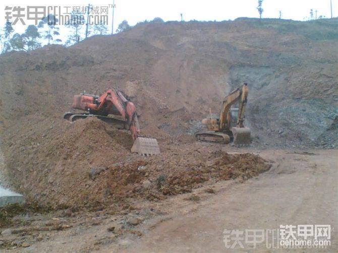

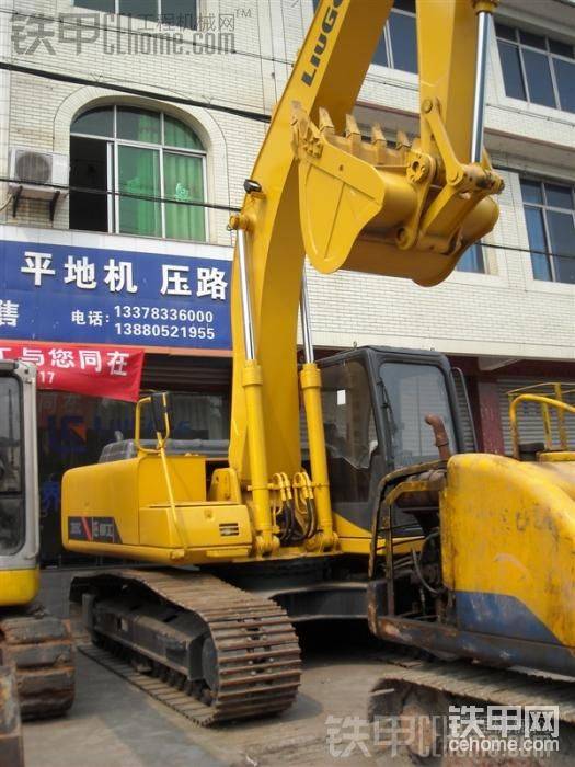

那台黄色的就是我开的922,旁边的是BOSS的DAEWOO用了7年最后以15W卖给斗山4S了
终于这老爷车在它的第5个年头09年12月12日以15W的价格抵了现在这台CLG225C的首付,完成了它老人家最后的剩余价值。永远的停在了我心中。。。。。。。。。。。。。。。。

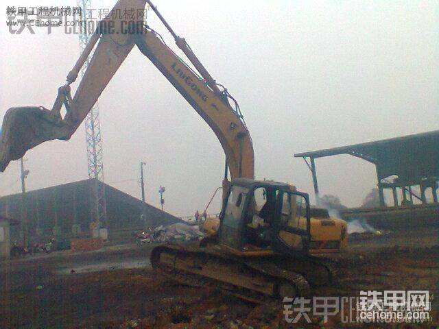

这就是它新车时的样子
从它拖到工地到现在差点俩年工作了4300小时了,这一年多也是我摆弄它。整机质量是21吨5,功速是108KW,标准斗是1方1的不带破碎管路,每小时油耗16-18L倒也规矩,价格是82W送了几千块配件!
它无论做工还是技术整体感觉都比前几批柳工车好很多,和进口车还是有差距的不过就国产而言算不错的了。配置还是国产老四样:康明斯*川歧液压*戴瑞派克行走*KYB的油缸!这俩年一直在厂里干月租,每天签单9小时很少其实6小时都没有,所以才有那么多时间在4群扯淡,很少加班还是很规律的。干的活也就是些轻松活就没干过什么重活,4300小时的一部分是被我吹空调怠速过去的。

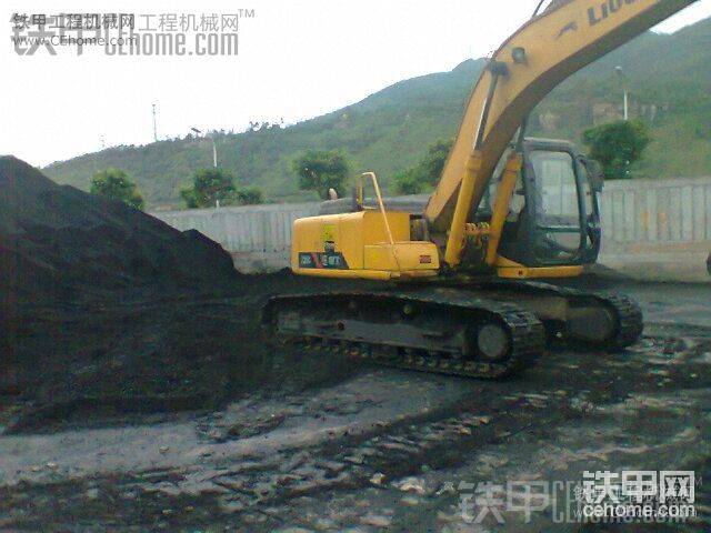

这是在翻无烟煤

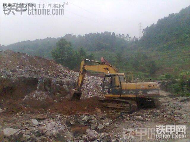

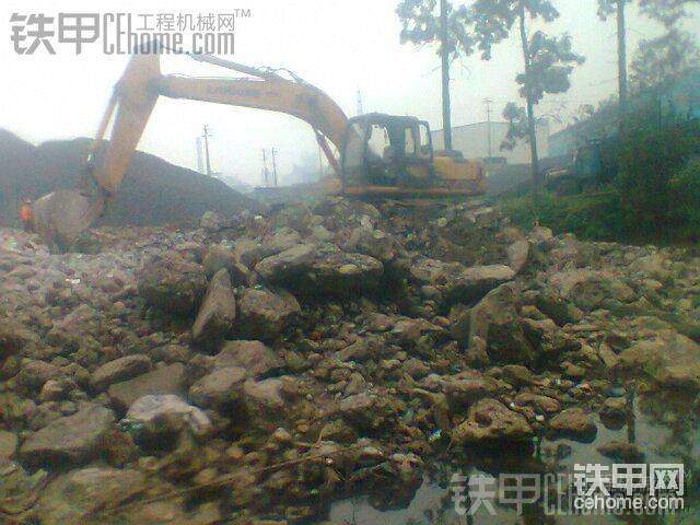

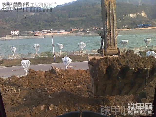

在回填

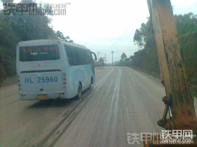

在维修路面

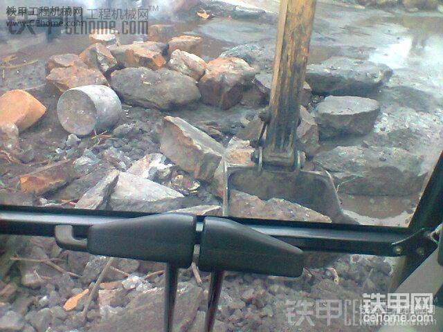

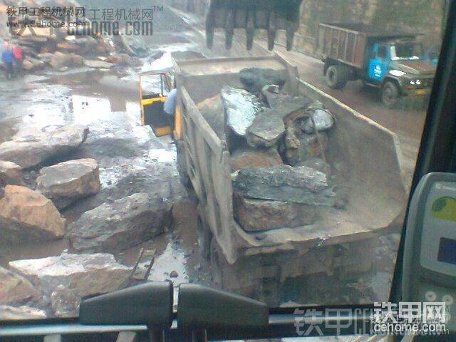

挖高炉的钢渣

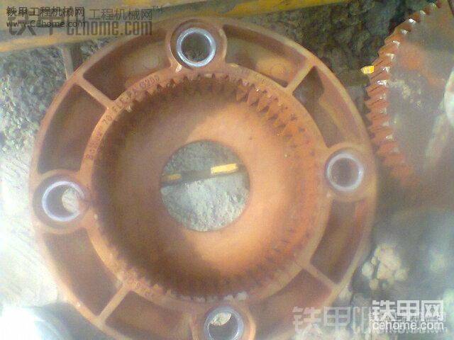

就是这个柳工只有2字头的是这种齿轮形的,9字头的都是十字形的那种耐用不少

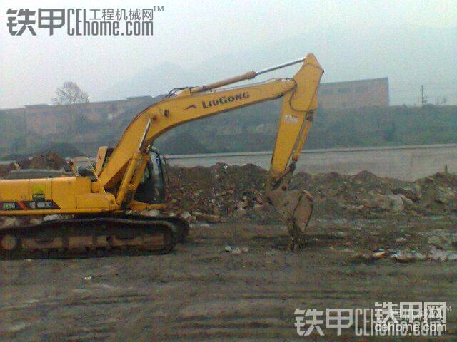

这是现在的样子,有毛病就及时维修了。总体感觉不错毕竟国产和进口的差距在那。国产要走的路还很长不是靠仿照国外就能弥补的还是要自己创新啊!
