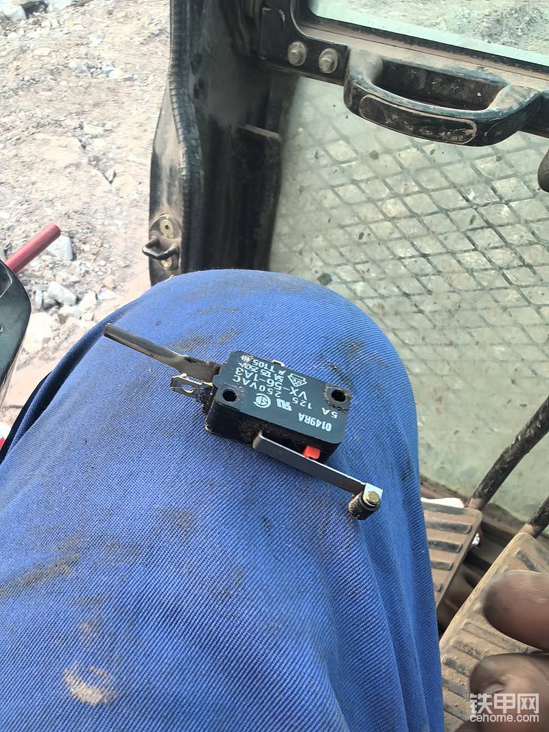

这个是三一的,三一用的普通微动开关,徐工用的防水微动开关,其实作用完全一样,没有必要用防水开关,

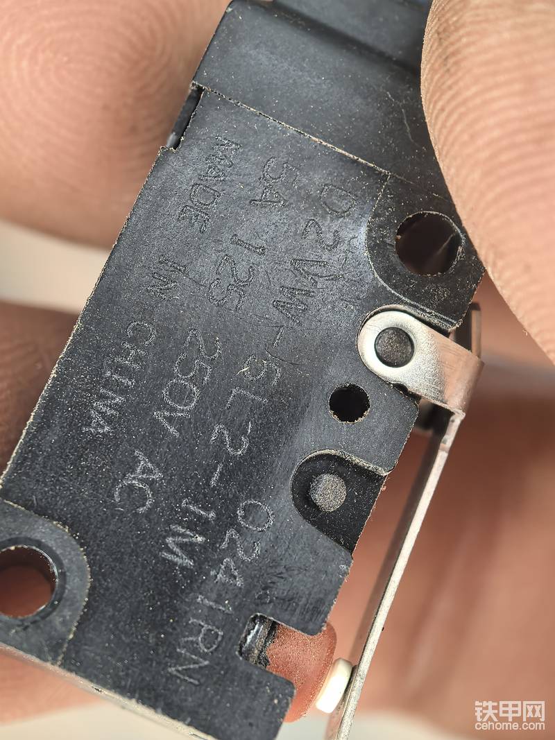

这个就是徐工用的先导开关,徐工三一用的开关型号不一样,一个防水,一个不防水,其实安装尺寸都一样,所以可以通用

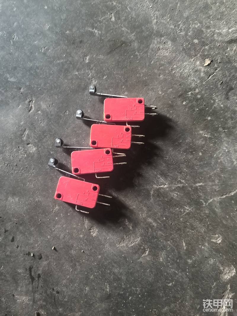

我现在都是用的这种,进口欧姆龙微动开关,怎么拆怎么装就完事了,三个脚,一个常开开关,一个常闭开关,我们用的基本上是常开这个确点,

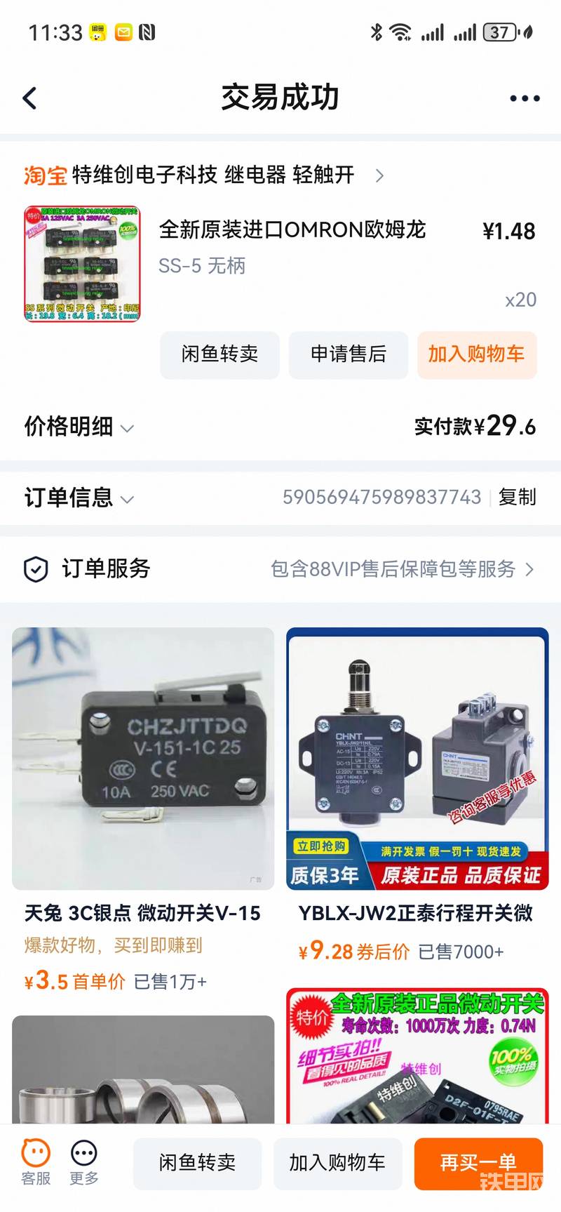

这个东西非常便宜,没有那么想的那么贵,只是找个师傅帮你换一下200块是算便宜的

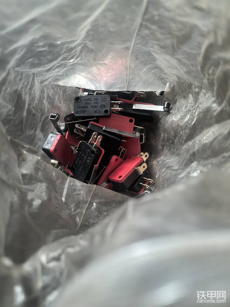

延长先导开关寿命的办法有两种方法,一种挖机电磁阀线圈必须要加二极管,这样防止断开瞬间产生高电压,第二,确点可以加电容器,避免断开瞬间产生电火花,
