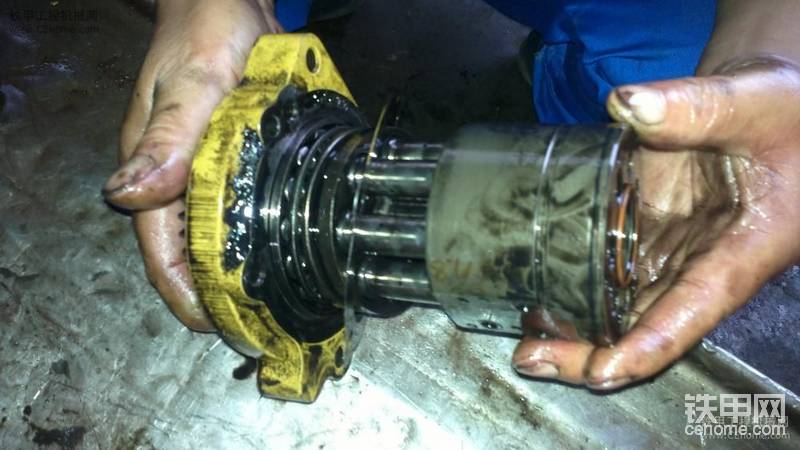

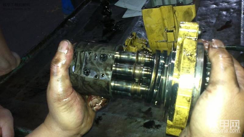

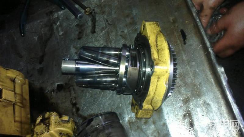

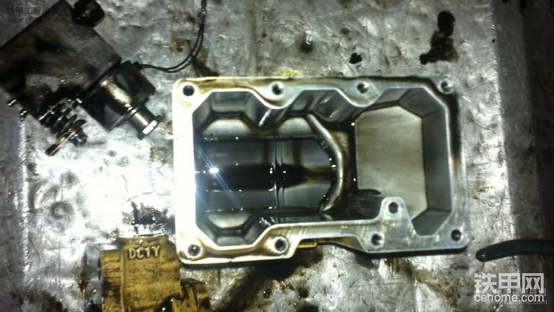

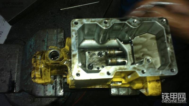

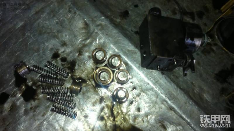

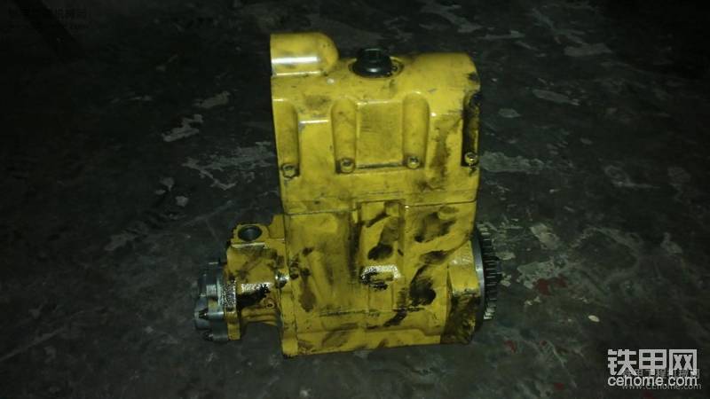

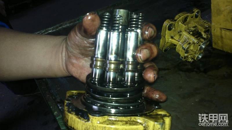

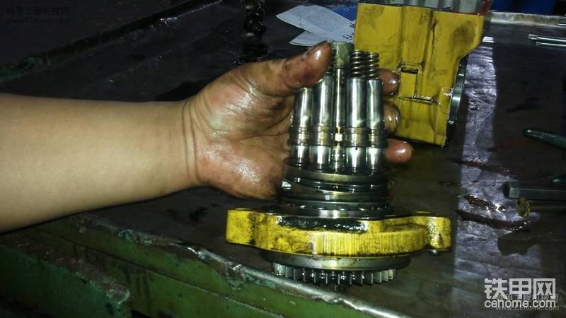

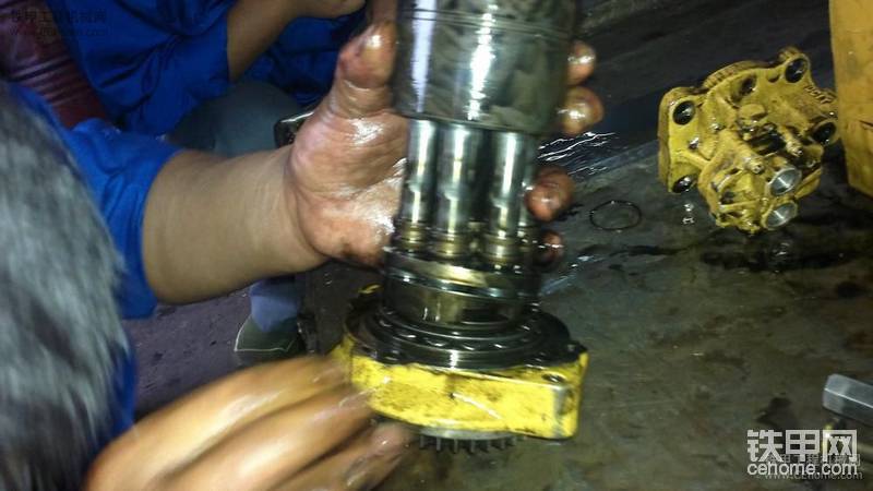

开拆卡特彼勒320D电喷发动机柴油加压泵

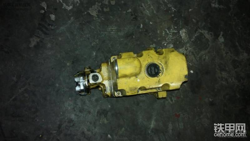

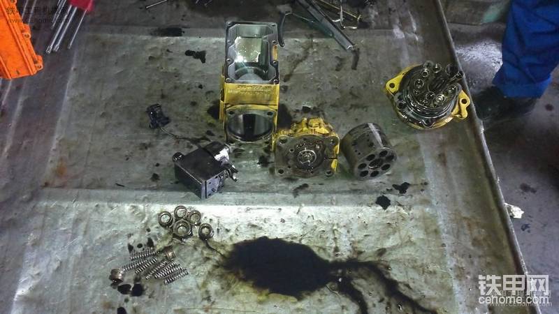

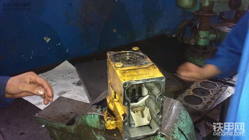

这是330D上面的液压执行泵吧?
zhongchuanjian
2018-03-11
半个月前,我也拆了一个!嚯嚯
大不点
2018-03-11
不一定是330D上的,324D到336D机型都有可能,因为这个泵应该是C7或者C9发动机上的
大不点
2018-03-11

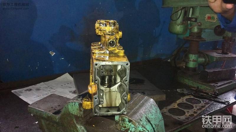

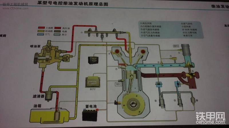

这个泵压力范围是6MPa-25MPa,柴油喷射压力是这个范围的6倍.
象形文字
2018-03-11
能修复????要是能的话PM我下价格。。。
以为爱简单
2018-03-11
不知道这个压力标准是多少????
大不点
2018-03-11

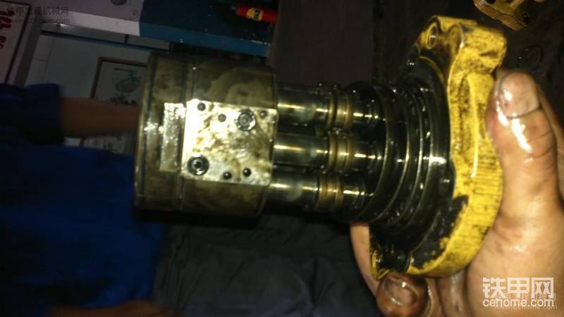

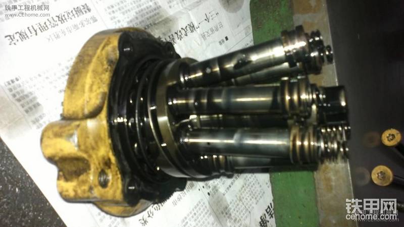

确实修不了,坏一般都是磨损的,做工太精密,相同的零件放进去,配合尺寸那些都很难达到要求,一般坏了可以索赔的
