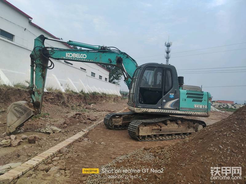

沧桑的外观,饱经风霜,
沧桑的外观,饱经风霜,

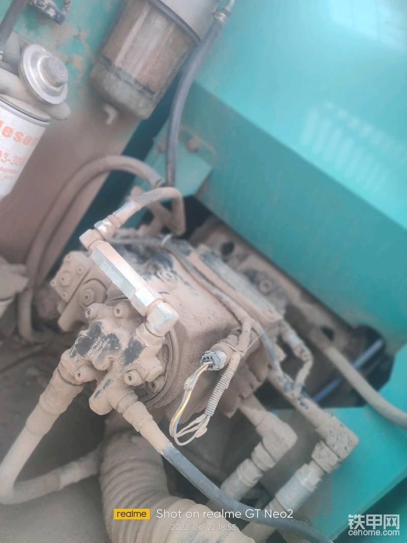

神钢140 配的是川崎K7 V6 3 的大泵 ,这台大泵使用这几年一直很好 也没出过大问题,我保养车一般都是看液压油颜色,因为偶尔也会有打锤作业不能像只用挖斗那样 。
在19年的时候  有一个调节器坏了 当时售后来换了一个新的 价格是6000元左右 ,还换过一个高压传感器副厂的二百多块钱,现在也没事。

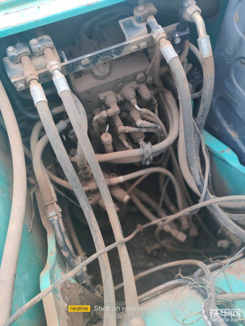

这是这台车的旋转马达和分配器 11年的车了分配器的油管儿和分配器一点儿没有动使用到现在也只是有油泥, 旋转马达换过两次二级星型减速齿轮 都是齿轮打了 也不知道是自己的原因 还是配件的原因 ,在我手里这几年黄油和齿轮油都没有断过 按时更换 。

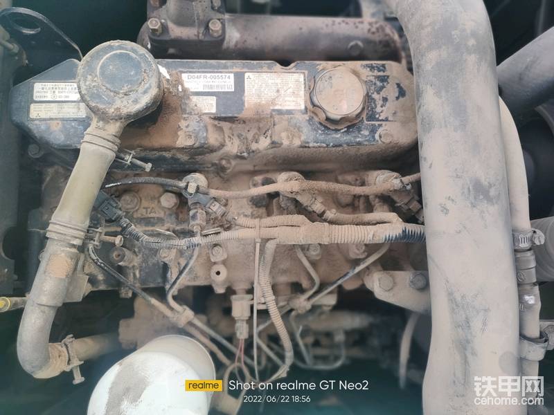

神钢140 这台车配的是三菱的发动机 ,11个年头的发动机 到现在为止不烧机油 每500个小时更换一次机油机滤 柴油滤芯也是500个小时更换一次 空气滤芯儿也是按工况 一般就是清理三次左右就直接换了 因为这种小机器也不在山上干 就是在外边儿打游戏 干零活儿 所以灰尘也不多 我不知道别人 反正我是差不多一年两个到三个左右 这台车到现在为止发动机我就换过一次进气压力传感器,发动机一次也没有拆卸过 ,机油用的是矫马的机油 。这台发动机是真的省油,官方标定油箱容量是275升,一般到红格加满一箱大概就是230升左右,s档是7个油门h档是10个油门,我这几年一直是用s档干活,一般5个油就可以干大部分活,如果干点重活7个油门也足以,5个油一箱油大概是3天一箱,7个油就是2天半,一般不会有太大差距。

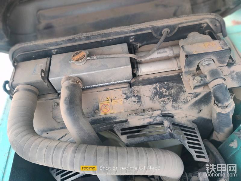

这台车换过一次水箱,我记得是20年换的,前任车主往水箱里面加过水 后来发动机高温去拆开水箱清洗 现里面很多黑锈 ,清理过两次 一直解决不了问题 刚开始我以为是节温器的问题 后来一抹水箱发现水箱上边热 底下不热 才知道原来水箱堵了 ,建议朋友们有水箱堵的问题 如果次数多的话 直接换一个水箱 我感觉水箱有的时候怎么清也清理不干净 ,我这个水箱是从广州发的 记得是1300元 ,到现在用了两年 一直挺好 只是做工不是太扎实 ,20年冬天 换过一次暖风的小水箱 可能是水箱堵的时候 小水箱也一块儿堵了 。

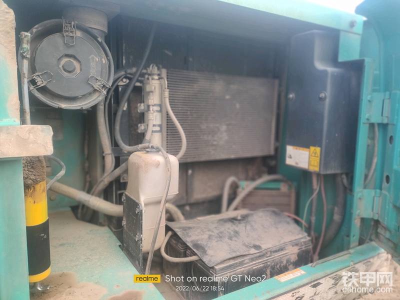

这是这台车的边门儿水箱。
