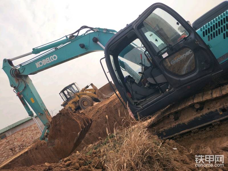

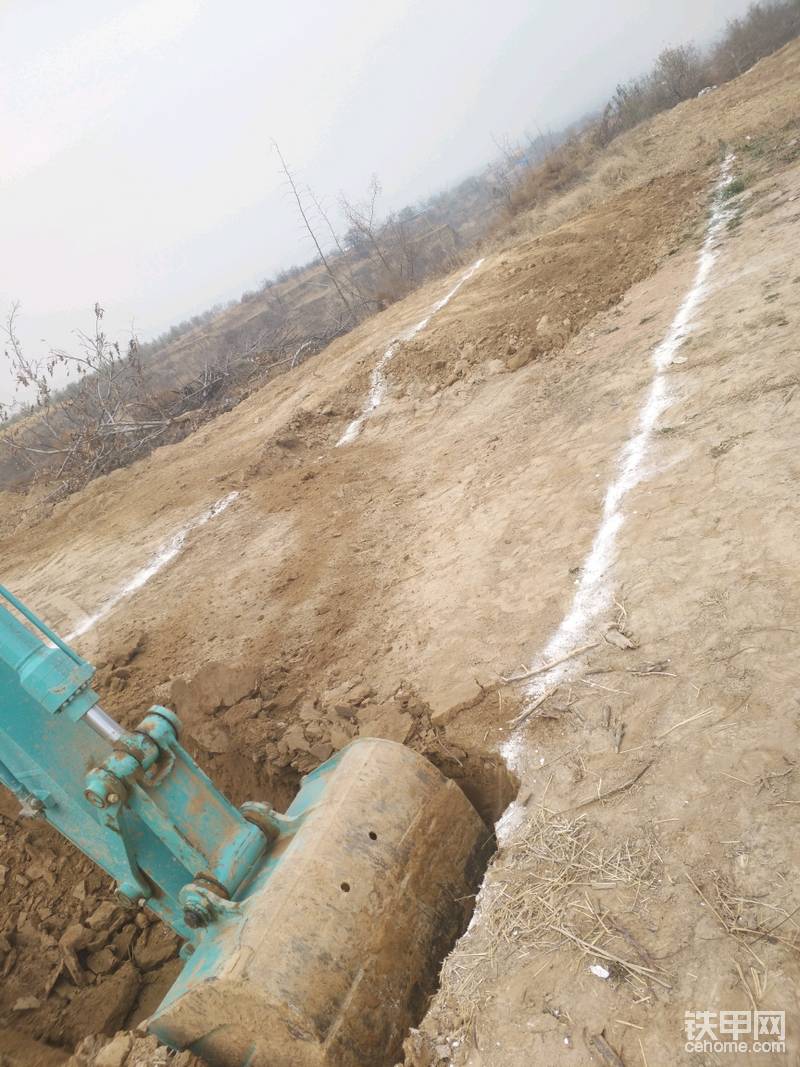

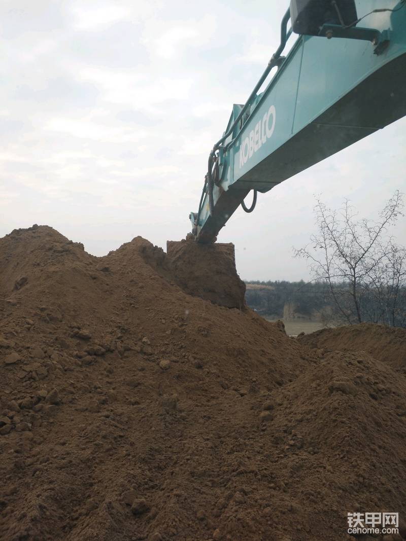

好了分享一下我的干活,走起,这几天我的斗山60没什么活,接到大哥电话说用一下我,我就知道大哥需要我帮忙开挖机,报告了施工位置,我立马出发,到了施工地方大哥已经拉着挖机到了,下了挖机准备干活。

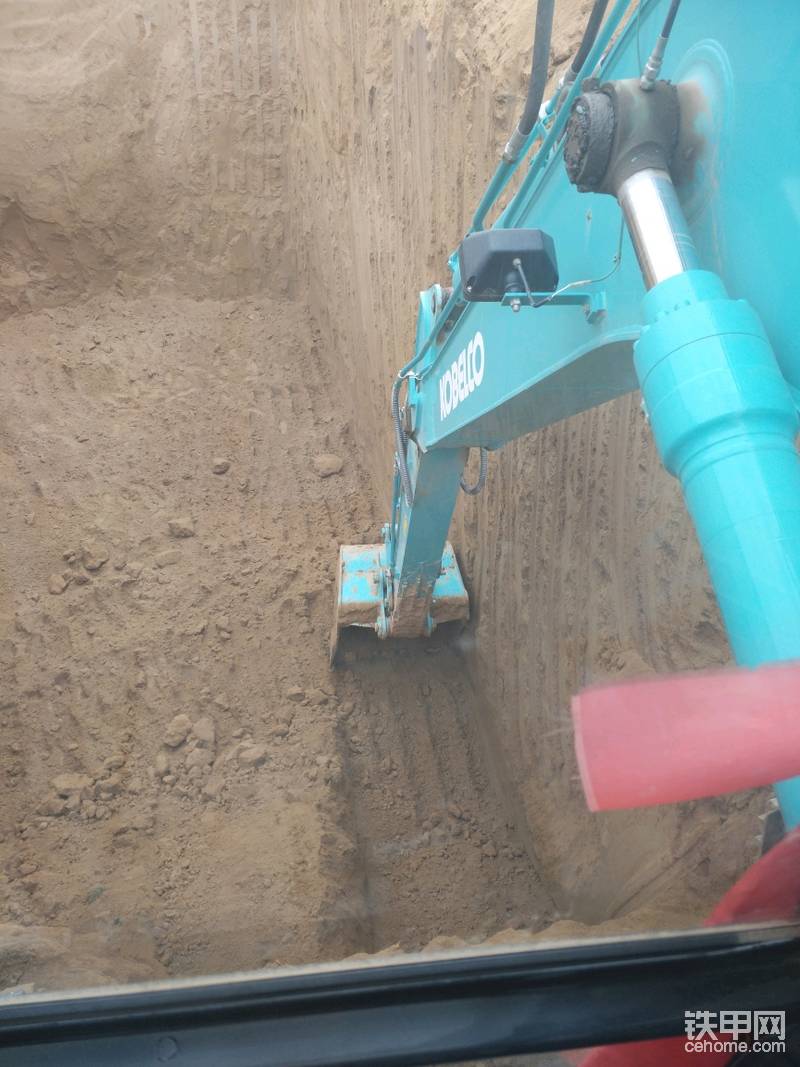

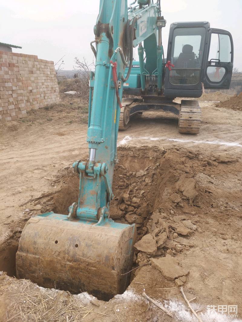

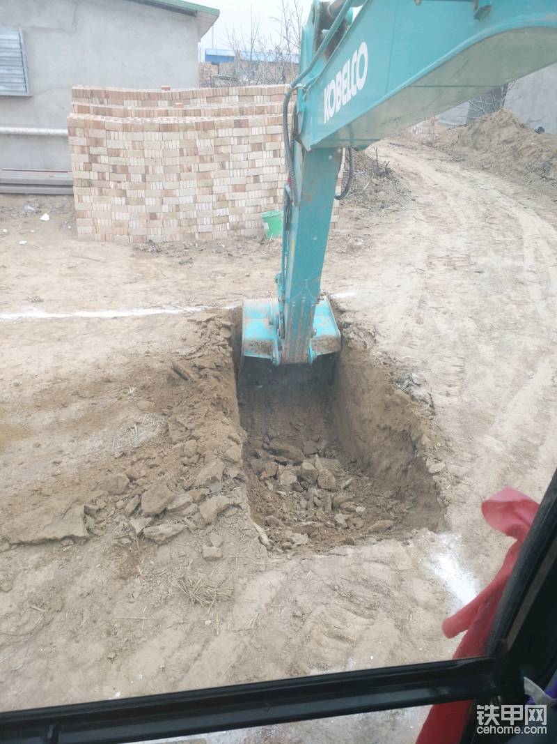

机是个神钢140,我就担任这次的机长️️️计划要挖一个4.5米宽,15米长,4米深的坑,地方还差不多挺宽敞的,也好干活,于是就按照我的思路开干,开头只挖一斗宽,斗边靠线,(下图)这样挖出来的坑边漂亮。

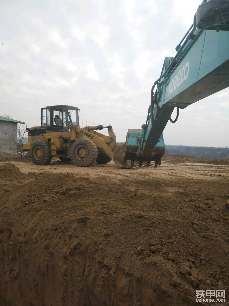

正当我挖的带劲,开头的这个边就要成型的时候东家过来给我说挖成5米深吧,哦麦噶的,计划有变,一次性五米深这个机有点费劲,于是为了干活轻松点,我也改变挖的方法,分成两次挖先下个一米的台阶,一米台阶全部挖出来然后下去挖,东家叫来了装载机在上面推土,这样扔土就轻松多了,奥力给。

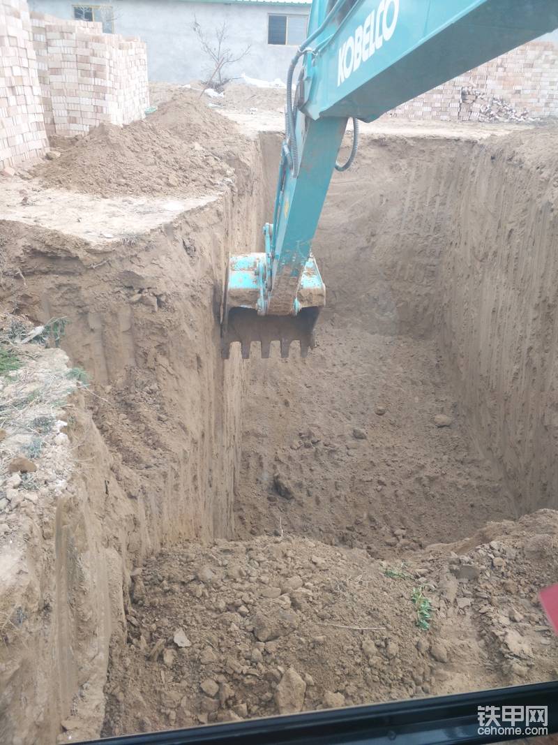

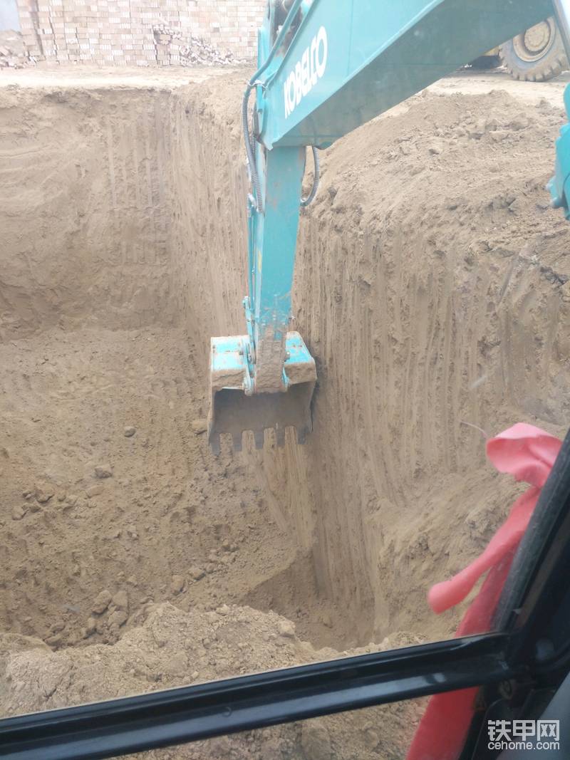

原本的齐边坑,硬硬的给挖成鱼鳞型边,呵呵(就是边齿切的边),这样挖首先在下一米台阶的时候坑的开口线就必须要切好,它对挖下面的时候很有大用,不能随便把坑口开了。

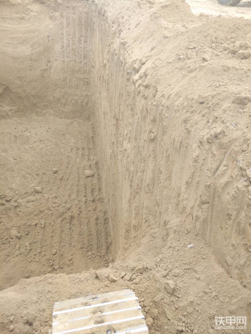

因为上口线开好了,所以切下面的时候就好看一些了,我说的好看不是漂亮的意思,是好干活的意思好像有点啰嗦了,抡起小斗就是干,大土挖走,在切边的时候可以挪下机位让挖机尽量的贴着要切的坑边,从前往后的切,这样切边方便观看,(斗背方向为后),切完把切的土搂到跟前,然后挪机开始捞土往上甩,往后重复挖
最后收尾也是左右挪车一斗一斗收这个看不到的面,一个是靠感觉,一个就是挖挖下去看看,直到达到目的,大哥这车上没手机支架属实的不给力哦。
