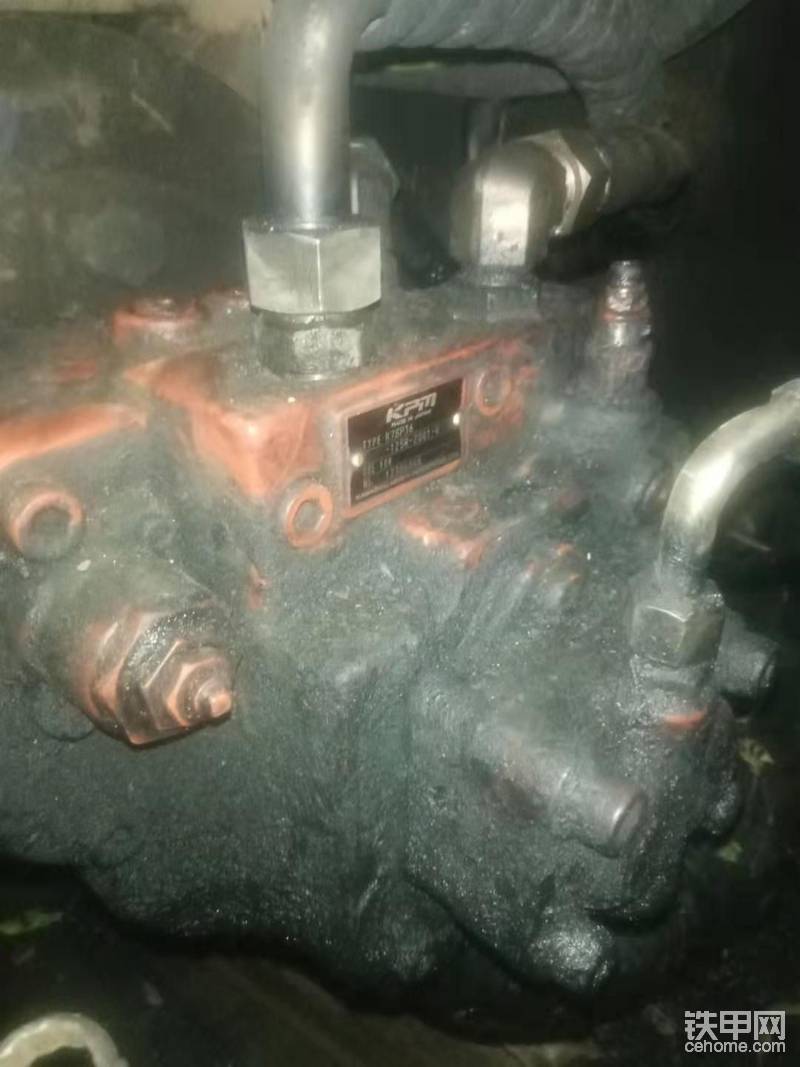

车子是13年的力士德80--8去年9月份,大泵不行了,行走跑偏,憋车没劲,师傅说泵不行了,换呗!原车的一问没有1w以下的,可怜囊肿羞涩,咸鱼买了个旧的6500河北徐水拆车件,在期盼与等待中货到了,去一看k3sp36的,用不了,返回
        接下来继续咸鱼找,看到一个西安的卖k7sp36的说这泵怎么怎么的好,怎么怎么的新,就卖了3800,回来就急忙急得装,毕竟这一前一后个把月机子有问题没挣钱,泵装好,效果还不理想,请师傅调试,最后还是不行,勉强干了俩月,开年又做了点活,不行大活不敢接,小活不挣钱,迷茫,枉然,准备换机子,置换给三万,疼呀,整个新的干活,旧的慢慢修!
三一55整了新的,干活挣钱,在网上查寻改泵的信息,和方案,及改装方案,改k7sp36的外置先导泵的8800最省事的,可是这个泵市场保有量小不好修,配件贵,他的滑盘和泵壳是一体,坏了修复难度大,pass!
        k3sp36的泵找了个卖家,不专业,提供的改装方案行不通。这个泵是在外先导泵,原车是内置的,改的话,要加一个减压阀商家说不行不需要,Pass
          又找了个商家,咨询k3sp36的,给提供了改装方案,和性能需求,商家给推荐了斗山80的泵,该配的配起,打定金发货Ok
        5月2号收到货,开始改,原车法兰两个孔,中心孔径161新泵是126,车一个内径126外径161的垫子,确定中心打孔,新泵四个螺丝孔距154,接下来就是安装了,油道基本上都通用,不过小的地方还是需要改的。后续细节
