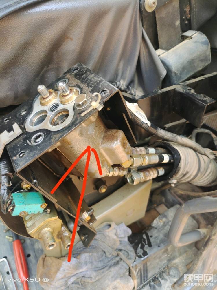

前几干活开始出现向右回转变慢…向左正常
于是就各种找问题…溢流阀各种阀拆开清洗问题没解决…问题找了几天都没找到…于是想想会不会是手柄总成出问题了…好吧就拿它开刀…

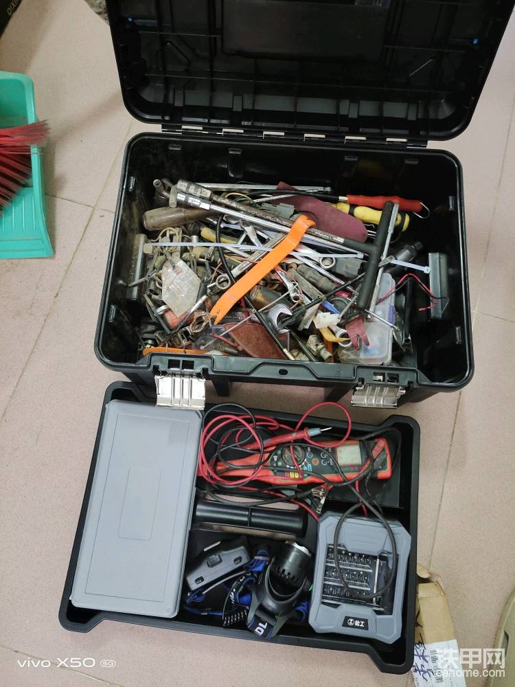

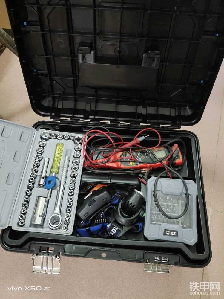

准备好工具
准备好工具
准备好工具
准备好工具

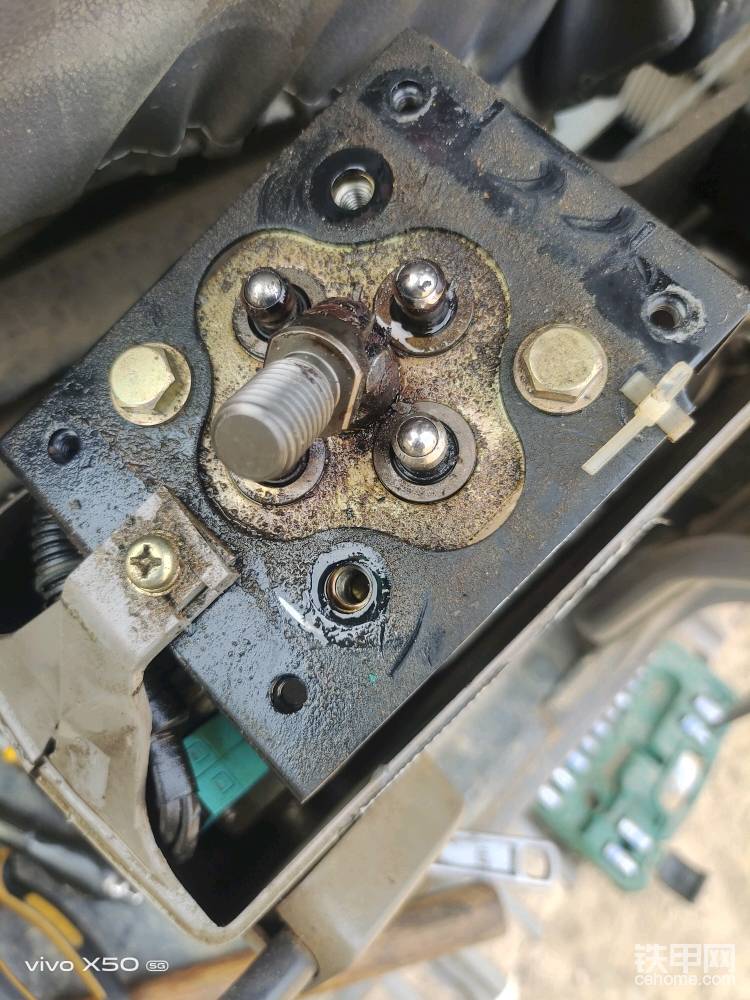

手术中
手术中

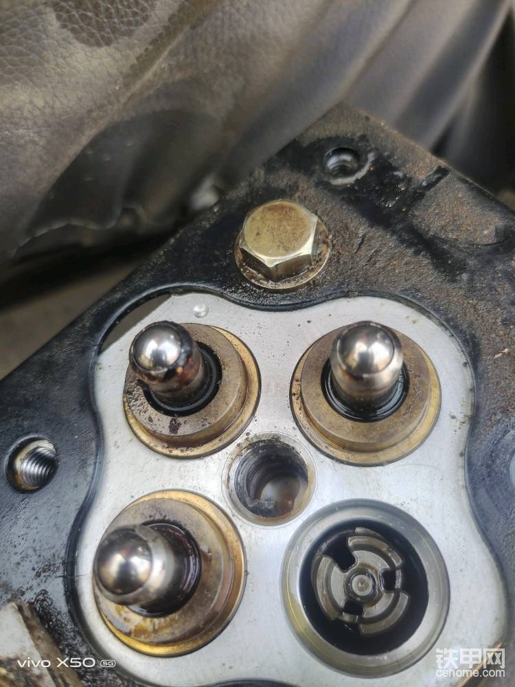

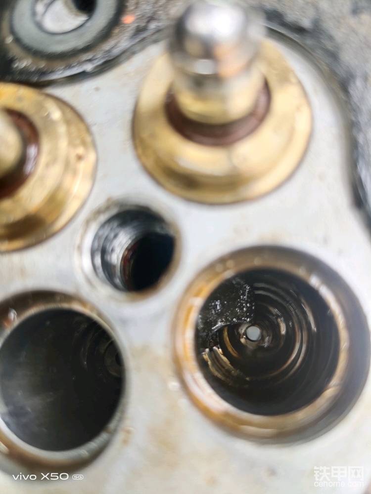

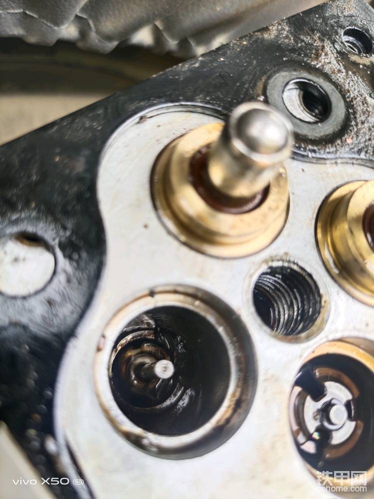

拨出子弹头…下面弹簧顶针取出
拨出子弹头…下面弹簧顶针取出

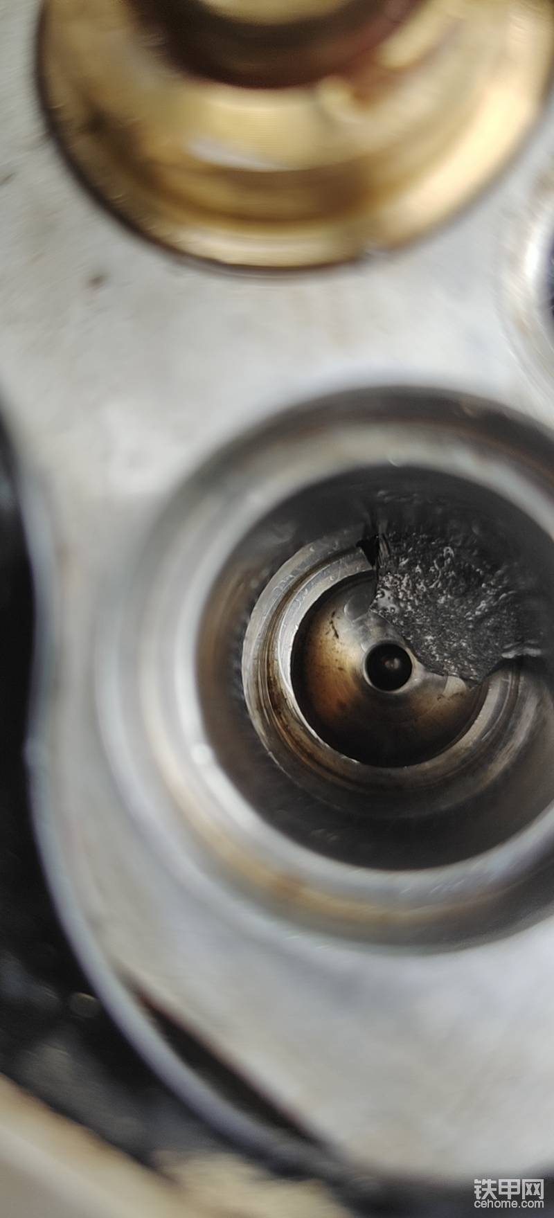

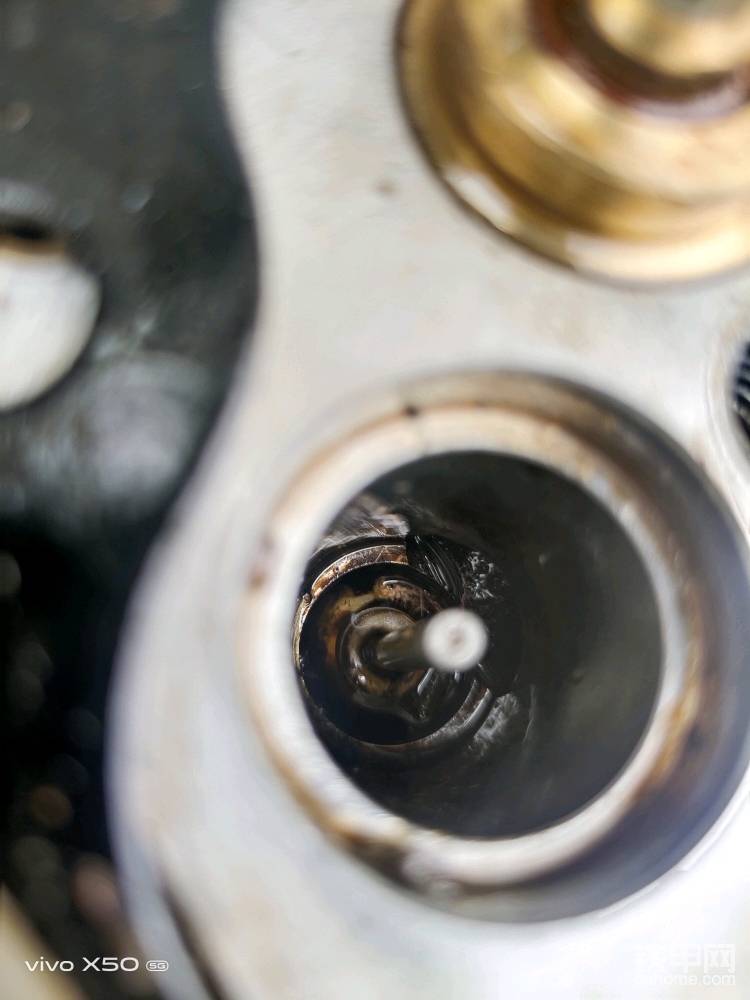

我的乖乖里面崩了一大块铁
我的乖乖里面崩了一大块铁
换掉…1700大洋…后面忘拍照了…
怎么拆怎么装就好。
换掉…1700大洋…后面忘拍照了…
怎么拆怎么装就好。
装好试机问题解决。
装好试机问题解决。
