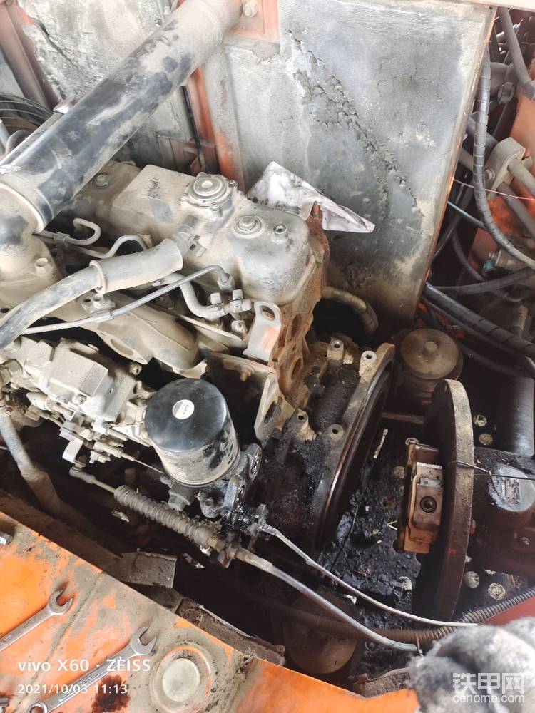

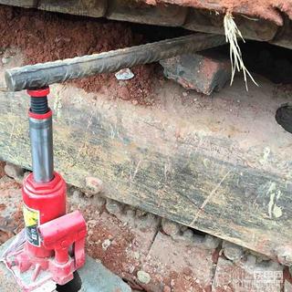

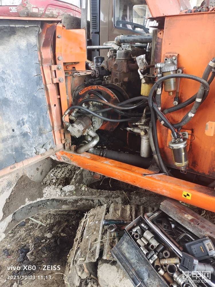

油封是今年初换的,仍然有些渗油,原因是原车油封是铁骨架的,没有特殊工具,油封稍有偏差就漏油,后来经过老中医的指导,配了一个普通油封,也不便宜,80元啊,还好铁油封150😅,更换过程其实挺简单,就是全部拆掉,扣油封,镶油封,组装,只不过扣油封就扣了半小时,太别扭,大泵没拆,考不上手!最后往上怼大泵又对不上了,整半天上不去,后来发现是有顺序的,你得先把缓冲块镶到发动机那边,然后大泵往上对,一下搞定。拆开来发展大泵那边的泵头油封有些漏,我请的修车师傅没拆过,没敢下手!无奈等有时间找修液压师傅吧!问一下各位老铁,这大泵换油封简单吗?用不用分解大泵,还是再大泵外边就能更换?

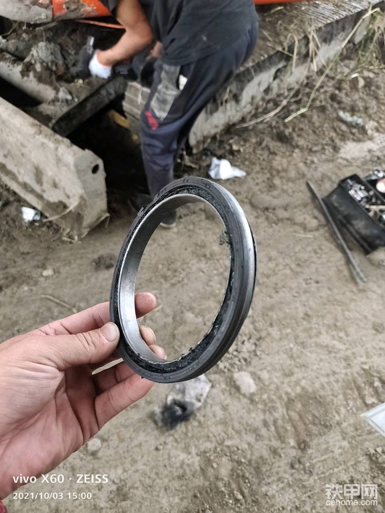

这是油封型号,希望谁能用的到
这是油封型号,希望谁能用的到
贴油封,不好镶也不好拆,难道它比普通油封耐用吗?
