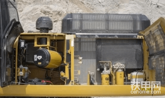

基本上已经讲的很到位,有些是液压油箱和水箱两层,注意观察有没有灰尘堵塞。最好用高压水枪定期冲一下,因为肉眼有时候检查不出来。外边看着很干净,其实里面已经堵满了,

【后续之水箱的故障判断】 水箱反水检查一下气缸床垫是否冲了;清理一下水箱水垢,看水箱盖是不是坏了、密封不好。 水箱缺水检查主水箱与副水箱之间的管路是否畅通;水箱的各个接口处是否有漏气漏水的地方; 水箱的水加到标准位置,启动发动机,看副水箱是否有气泡。如果有,说明发动机汽缸垫有破裂;如果没有,检查发动机缸盖是否有裂纹。如果加的是自来水,发动机冷却系统可能产生水垢,导致水箱内部散热面积减小,散热效果变差。 水温不高,副水箱冒水。检查水箱盖是否损坏;检查防冻液是否缺少;检查副水箱的管道是否堵塞,有可能是排不出空气和水导致冒水。 如果水只从水箱进入副水箱而不返回,就会造成水的损耗加大,因此应检查副水箱与水箱的管路是否通畅,再检查水箱密封是否良好,比如胶圈,水箱是否有裂纹等等。
