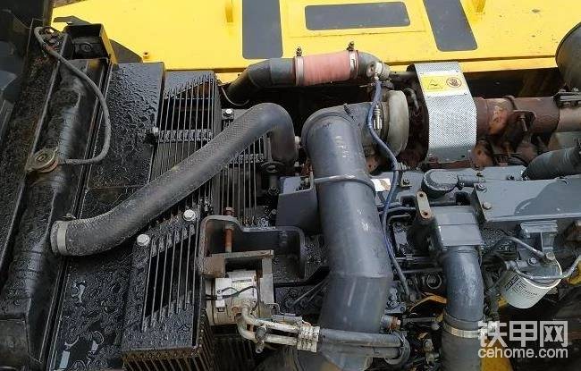

挖掘机驾驶员和机主都知道,挖掘机的水箱主要功能是散发热量,从而降低发动机温度的一个装置。
        从构造原理的角度来说的话,假如挖机发动机温度很高的时候,节温器就会开启,这个时候水泵就会泵水反复循环,使得挖掘机发动机的温度降低,(水箱的构成是一根根空心的铜管,高温度的水进入到水箱经过风冷又循环到发动机水道内)达到保护发动机的目的。
        我们经常会发现挖机发动机水箱会时常缺水,第一天刚加的水,到第二天的时候,渐渐地又缺水了,无论怎样都看不出哪里出现问题。或许是漏水或许是有其他问题,以至于大部分挖掘机驾驶员对这一现象却不理不睬,觉得挖掘机正常施工就可以了,抱有这种想法是不对的。
除了主水箱还有一个副水箱,这个副水箱的作用就是在发动机水温升高的时候,水箱内的水由于热胀冷缩的作用就会流动到副水箱里,直到温度有所下降,水会再次流到水箱里面,这个过程是不会造成缺水的情况发生。当水箱出现缺水等现象时,对发动机的冷却能力就大打折扣,保护发动机的最终目的就难以实现,出现这个现象的时候,就要检查副水箱有没有损坏、有没有漏水的点。
       由于长时间的工作,水箱内会形成水垢,一定程度上会降低水箱的散热能力,导致发动机高温、憋机甚至水会开锅,这样一来受伤害往往是发动机,所以我们要每隔一段工作时间检查水箱的散热能力,或者使用原厂的纯正防冻液来更换,防冻液的冷却效果比水要好很多,而且不易产生水垢,选用正规的防冻液还是很有必要的,水和防冻液不要混合添加,会增加水箱堵塞的风险。假如水箱无法正常散热时,这个时候就需要清洗水箱了。
        我们将散热器的放水开关打开和发动机缸体上的放水堵头拧掉,把里面的液体排放掉,然后开关关闭堵头装上,给散热器加入水和一些水垢清洗剂,市面上配件店一般都能买到,水和清洗剂的比例要适当,不要加入太多,太多会一下洗不干净增加清理负担。然后起动发动机以略高于怠速的速度空转,当水温达到绿色状态时,继续运转发动机大约十几分钟。
之后发动机熄火打开放水开关和缸体水堵,用水不断的冲洗冷却系统,一直冲洗到排出的水干净为止。为避免水箱产生水垢降低散热器的散热作用,保证发动机在正常温度范围之内工作,应该一年或2000小时更换一次防冻液。防冻液在达到发动机运行温度时,具有腐蚀性,为生锈腐蚀、冻结,请使用原厂或者正规企业生产的防冻液。
