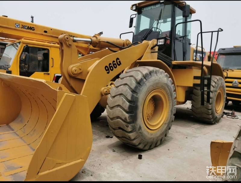

1.冷车起动后,应怠速运转3-5分钟,升降大小臂做动作,才能起步行车,应小油门工作一段时间,待温度升高后再正常做业,如果起动后立即大油门工作,会减少柴油机的使用寿命和增压机的早期损坏。                                              2.柴油机的正常工作水温为55度一90度,超过90度应立即怠速运转,打开机盖看有无漏水,风扇皮带有无断裂损坏,过一段时间再用毛巾等物小心拧开水箱盖对其进行补水,清洗水箱、液压油散热器。                                               3.每工作20小时对铲车销子打黄油,尤其是前面6个和车架上下销子,空气滤清器工作15个工作日吹一次,反复使用5次必须进行更换,机滤柴滤每600小时更换,油水分离器1000-1500小时更换。                                                                       4.禁止大油门连续长时间工作,禁止工作期间饮用白酒和啤酒等含酒精成份饮品,禁止超速超载行驶,路上遇到交警时,尽量靠边停车休息或绕道行驶,注意安全!                                                                     5.车辆仪表盘和电路有问题时,应先检测保险盒保险丝,可采取临时互换应急的方式,以及电瓶接头松不松,是否是正常状态,空调工作不制冷,先查看空调继电器、空调压缩机管道凉不凉,冷却瓶、管子漏不漏再做出决定。                                                  6.如遇到没油熄火,不要继续起动,加柴油后泵几下手油泵再起动,如还起动不了,需要排空气。没有刹车,先看看刹车油缺不缺,打气泵出不出气以及卸荷阀坏没坏再做出决定。                               7.旧车辆每天检查机油和水,新车辆三天检查一次,不定期看看变速箱油液压油缺不缺,停车后用手摸摸前后轮毂热度对比,以便发现齿轮油缺不缺,如缺需及时加注,每天停车必须锁门,车钥匙放好,不得擅自交给别人,天冷户外尽量停在背风的地方,注意车辆停放的安全,即时断电源。
