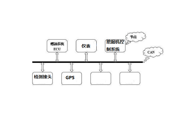

CAN总线是控制器局域网络,为底层协议专为大型货车和重工机械车辆设计的J1939协议或J1708协议。标有CAN-H为can高,通常电压为2.5V以上,标有CAN-L为can低电压为2.5V以下.can总线联通了整个挖机的控制系统为各种模块的通信通道。常见的为CAN线短路或者短路造成通信模块故障或者缺失。can总线终端有些机型会加装120欧姆电阻,有些机型做加装到通信模块,具体是通信拓扑图而定。

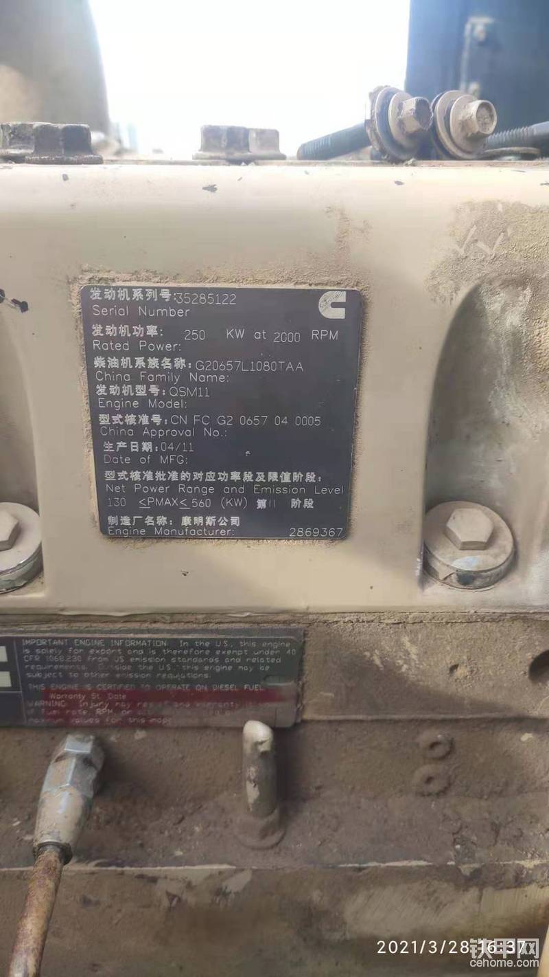

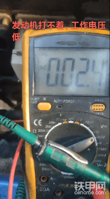

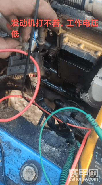

3月25接到电话一台山重停放了有俩年多,需要做个保养维护。上午车主自己换的电瓶。到达现场查看机子,无法启动。应为时间放的太久所以先换了柴油,以免造成后面启动困难。跟换柴油后依然无法启动查看显示器调故障码,显示器居然无法显示。显示器工作电压8V。问题点一这电压显示器明显无法正常工作,查找线路显示器打铁不好造成线路虚接。这个故障点可以看做为电压降,应为长时间停放,造成裸露在外的打铁部分虚接,形成电阻值,造成显示器无法正常工作。修正线路显示器回复,通信错误,同时报水箱液位低(一级故障)。询问司机,说这车以前也这样启动没有问题。查燃油切断阀,喷油脉宽均没有电压。说明电脑版不工作。查ECU针脚供电。发现ECU工作电压低。只有2.4V。重点二电位差:同时测量针脚俩跟导线电压为2.4V。一段接针脚24V,一段接地电压正常。电阻档测量ECU接地针脚发现阻值偏大。说明ECU接地虚接。修复整线。

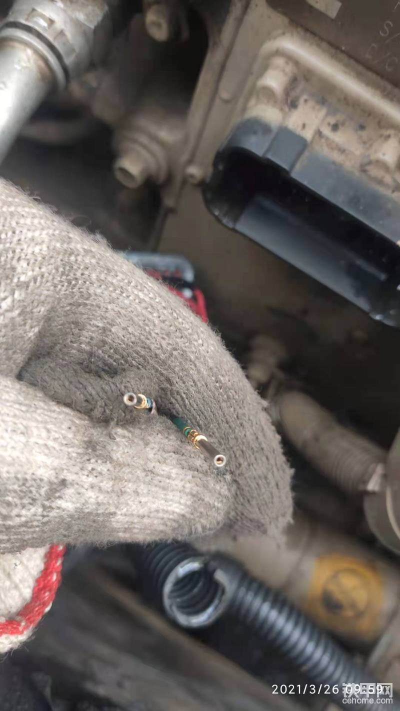

忙到第二天下午,车辆可以正常启动。但是只有怠速,无法加油门。因为现在电喷机都有自诊断功能,本人也没有买检测仪,显示屏也无法读故障。只能找朋友去借个检测仪。下午三点检测仪到位,发现进不了ECU系统。测量CAN通信线 只有一根有电压 为3.6V明显不对。正确CAN通信电压为H2.5V以上,L2.5V以下。俩跟约等于5V。断线测量阻值为60欧姆。同时测试CAN绞线及针脚有无打铁,短路,断路,阻值偏大。
该线为康明斯CM570针脚46 37
该线为康明斯CM570针脚46 37

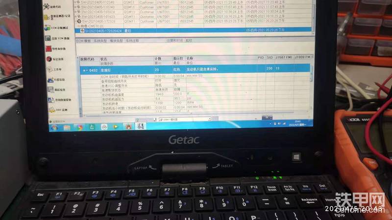

  一礼拜以后装电脑版测试,故障依旧。发动机加油门不起。同时用专检去读取故障码为0432.
搜索故障树为油门位置传感器短路或者断路故障。这时候因为本人维修山重较少就犯了经验主义和教条主义错误了。认为该ECU为直接受电位计控制。
仔细排查线路及阅读电路图,发现电位计直接到CPU及挖机控制板。

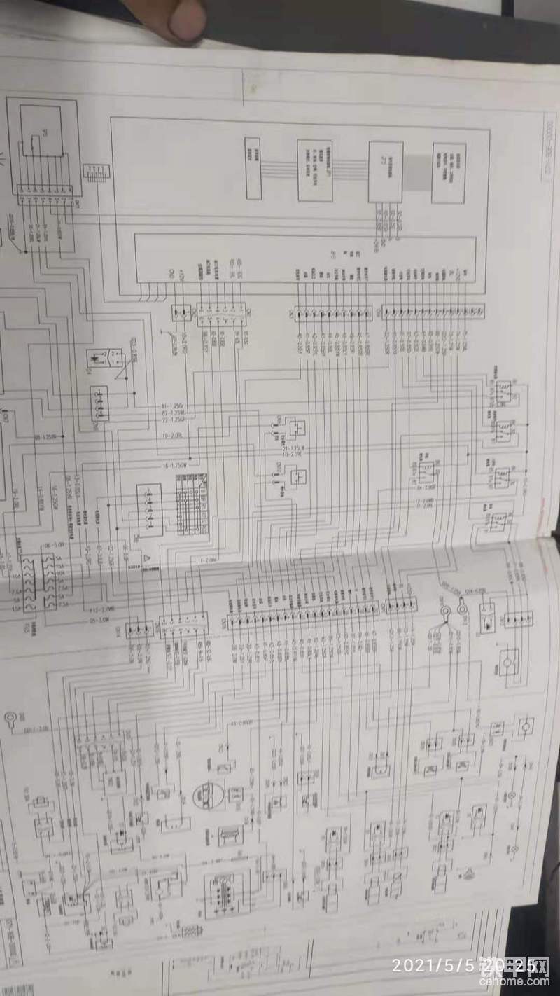

因为山重电路图没有找到 只能用徐工490电路图代替做参考。
该图为山重20吨机型电路图
该图为山重20吨机型电路图

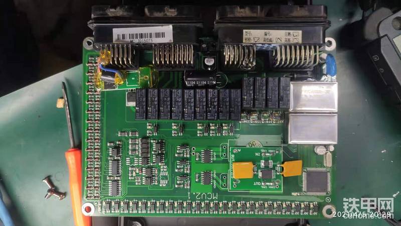

仔细测量挖掘机控制板测量电位计5V供电在无负载情况下工作正常,怀疑5V供电烧毁或接虚。期间也征求过各位同仁意见,在文章结尾会把各位同仁名字打出,同时也万分感谢各位同仁的慷慨指点。拆挖掘机控制板。

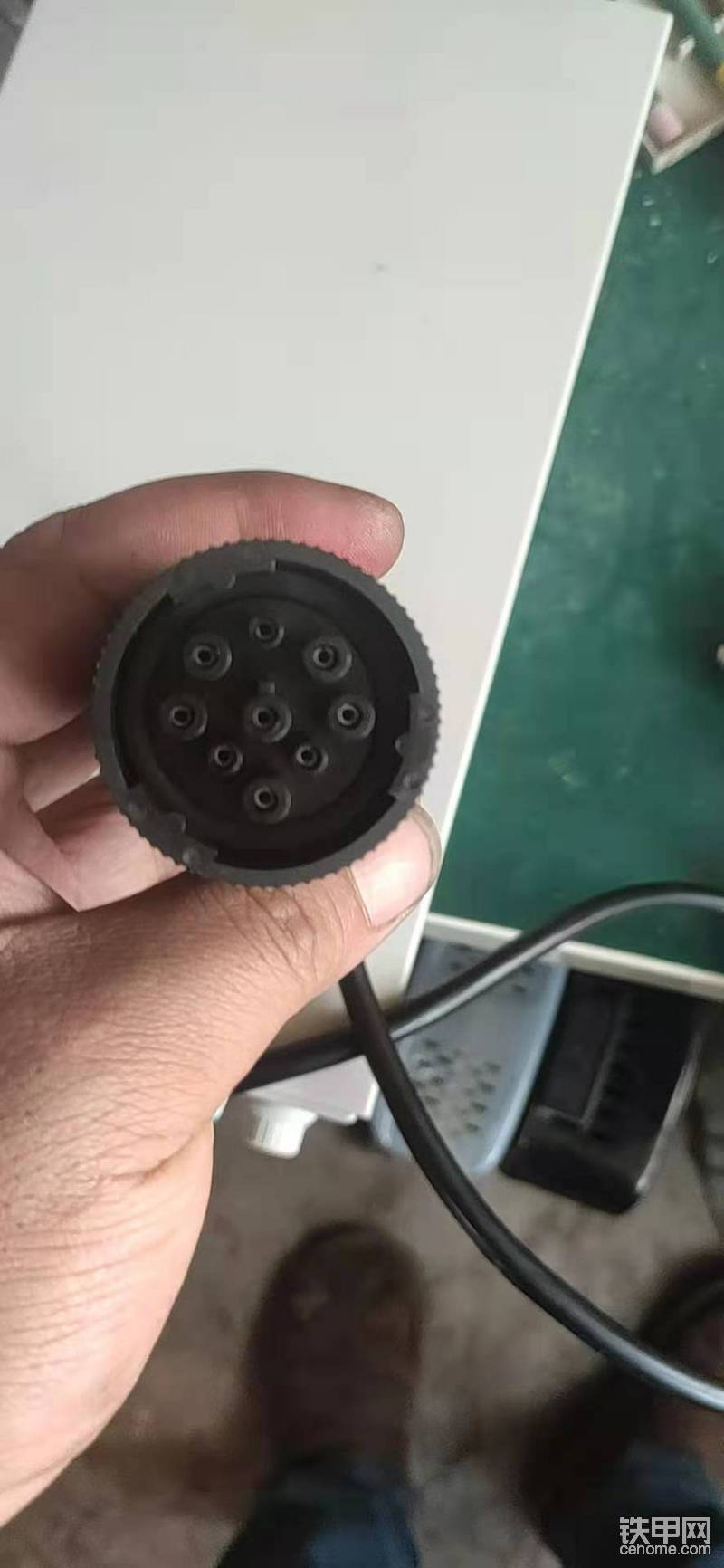

该图为康明斯9针插口。
该图为康明斯9针插口。

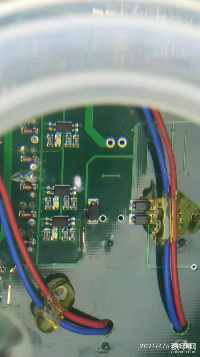

挖机控制板内部烧毁部分
挖机控制板内部烧毁部分
一根导线烧断
一根导线烧断

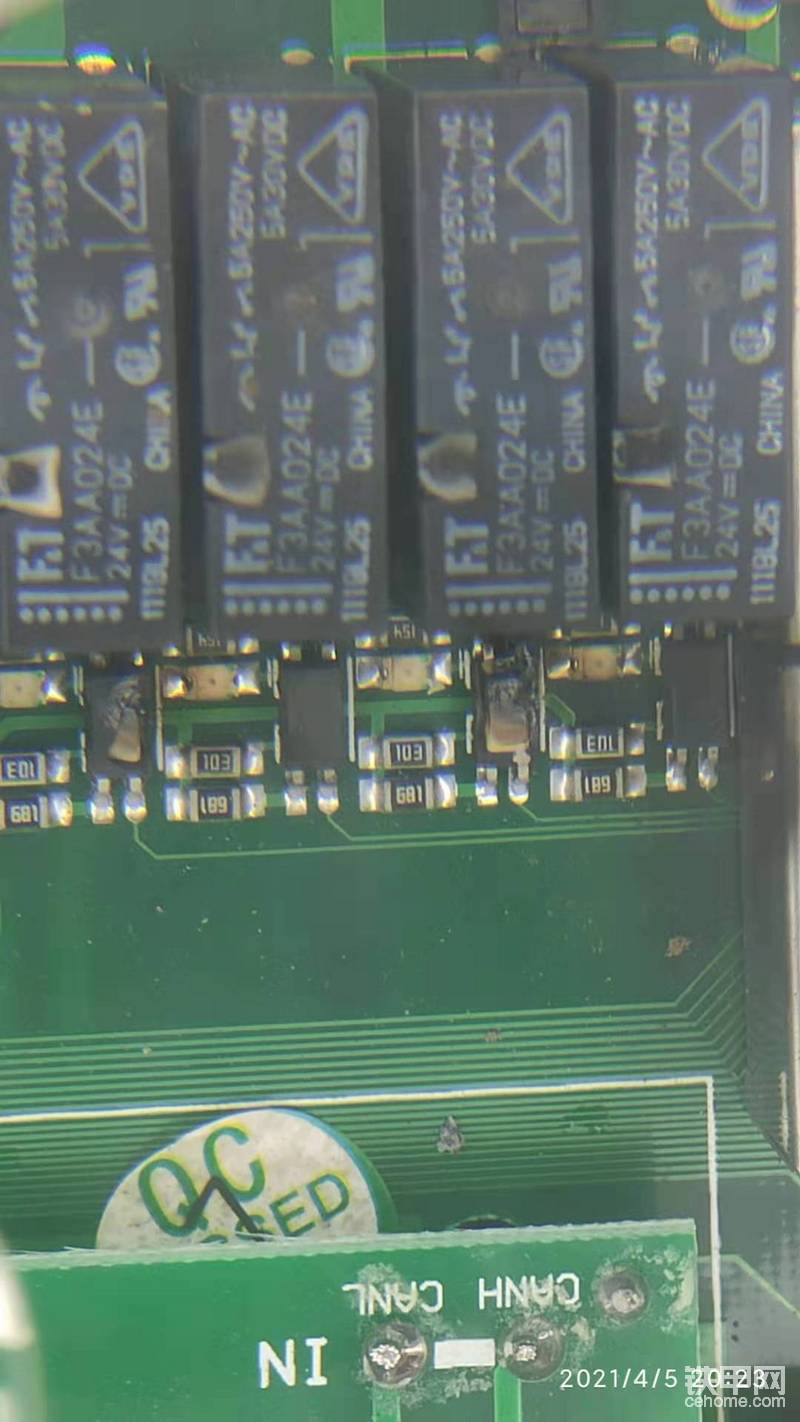

拆控制板发外地维修,因为该板拆修,连接PC测试发现有GPS锁机。在本人要求下接触锁机下,湖南刘师傅刷机拆CAN通信模块。造成了控制板与ECU无法通信,从而造成故障依旧。联系刘师傅补焊CAN通信模块。同时剪断GPS的CAN通信,防止造成控制板上机就锁。4月28收到控制板,上机测试发现与显示器都无法通信,联系刘师傅。建议发一块新板过来。5月5号,装新板测试,故障完美解决。

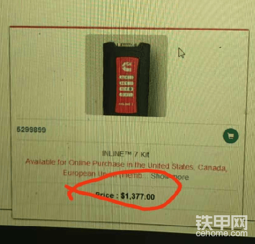

有些时候,有些问题,修理工也不是神,都要一点点查。请尊重这个行业,这些人。我们付出的要比你看见的多的多。一台检测仪要将近一万,刷一个系统300.还抠搜嫌贵,讲价半天。同时写个那些抠搜的车老板,引用湖南同仁一句话:别TMD,撒泡尿都要拿5000目,滤网滤几遍才往外倒。这样的车老板不坑你,坑谁。
