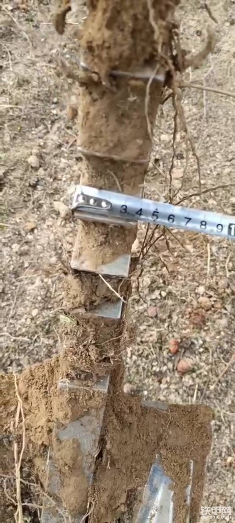

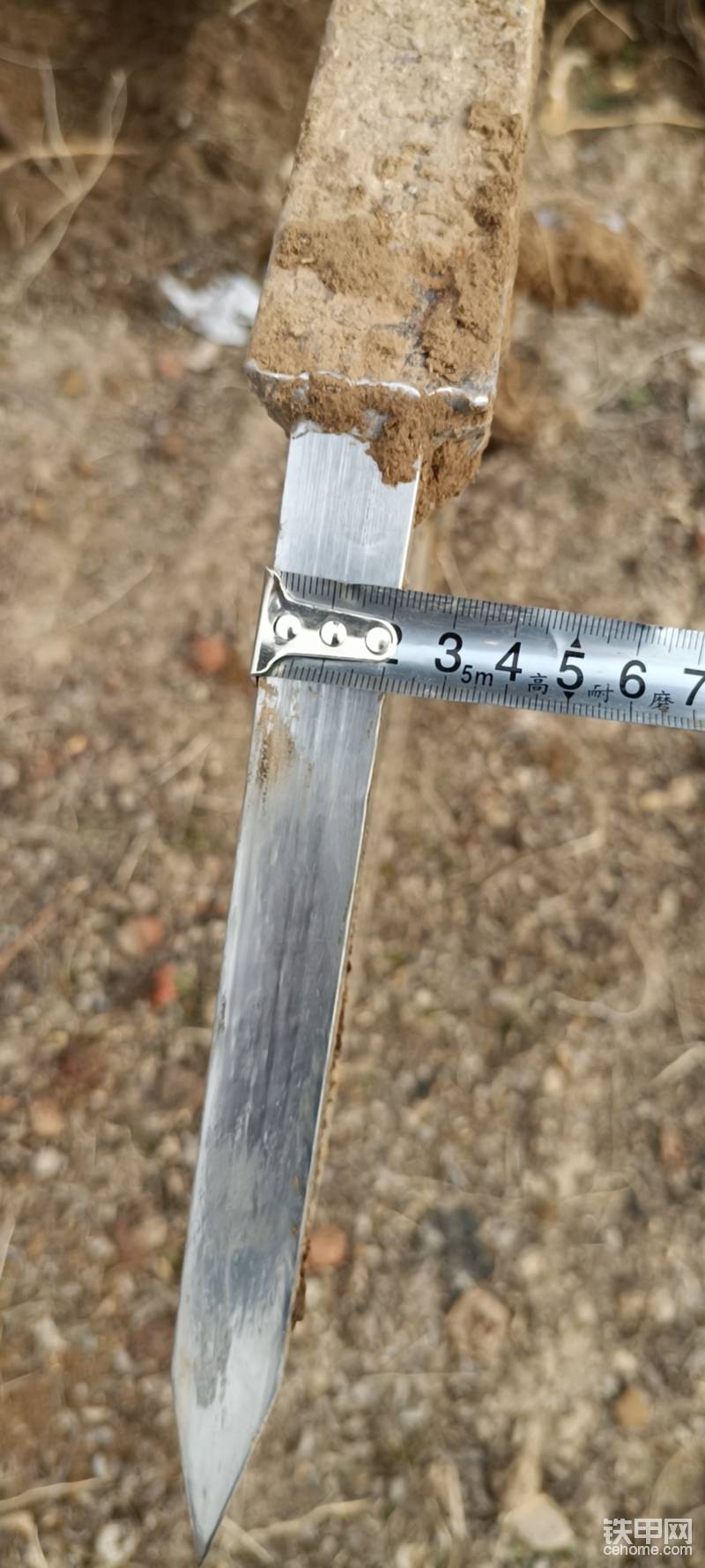

我的这个砍树刀刚开始做出来刀片是直接焊在钩子上的,用着用着就会出现刀片不快的情况,能切动树根,就是不利索了
用手砂轮磨过两次,好像效果不是很好,于是抽了个时间决定把这个刀给改装一下,让刀片能拆卸下来,请往下看,动起来

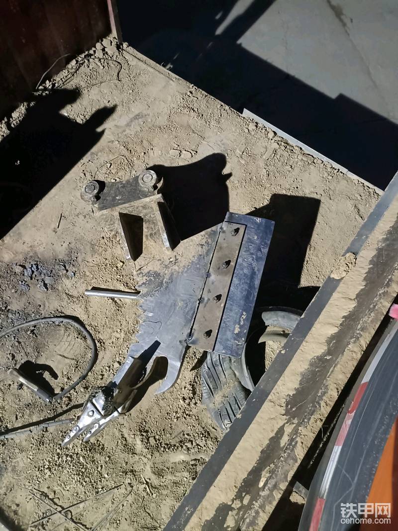

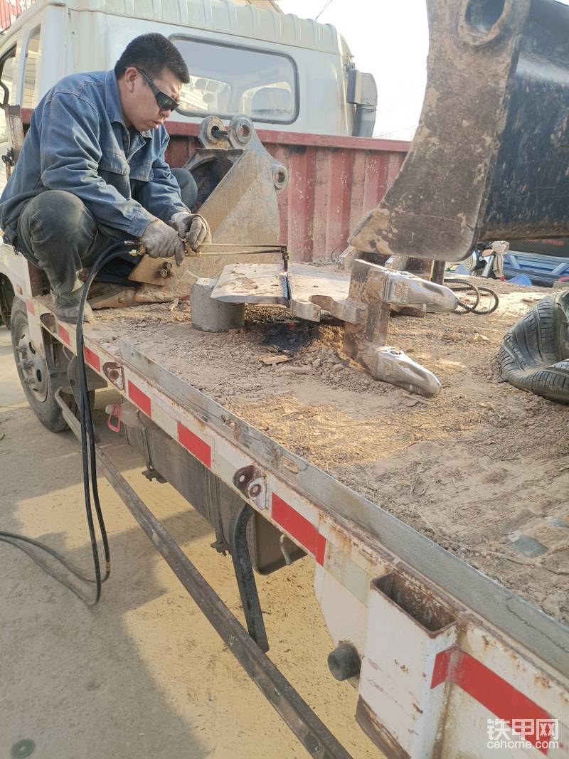

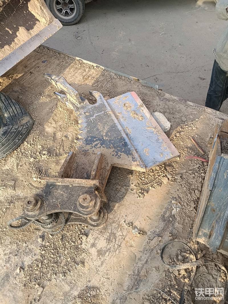

割铁,补铁当然离不开,氧气,电焊,首先就先用氧气把刀片从钩子给割下来
割下来再把不整齐的给烧一下
割下来再把不整齐的给烧一下

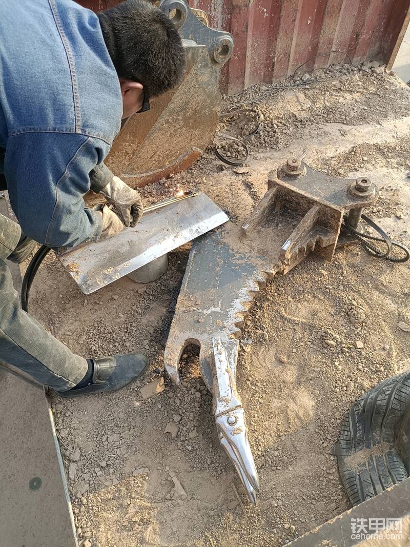

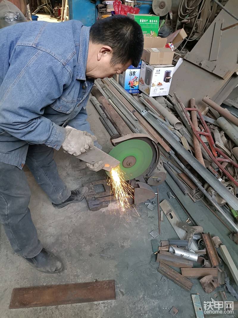

烧完了打磨中
烧完了打磨中
烧完了然后用手沙轮给稍微打磨整齐完
烧完了然后用手沙轮给稍微打磨整齐完

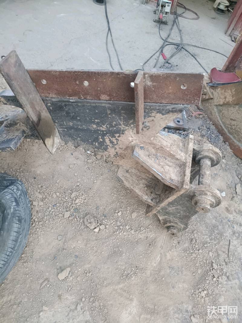

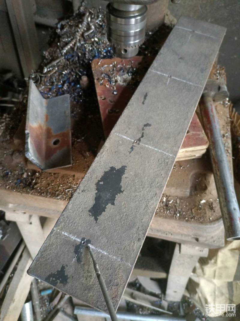

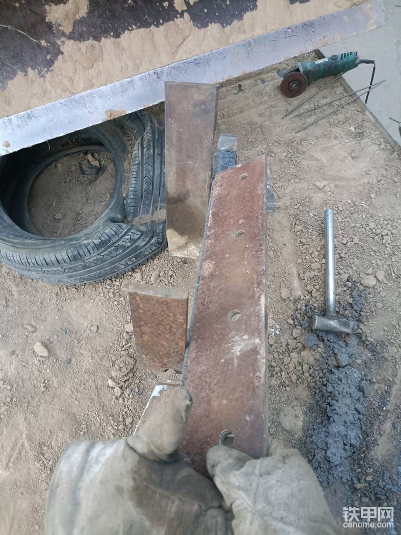

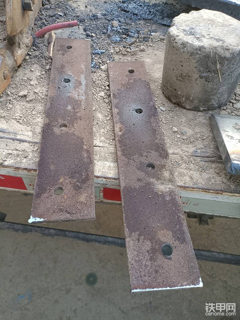

这个钩子主板厚是4厘米,刀片是2厘米厚,改装走起,先找两片跟刀片差不多长的钢板,它的厚度只能一片是1厘米,两片2厘米,加上刀片4厘米

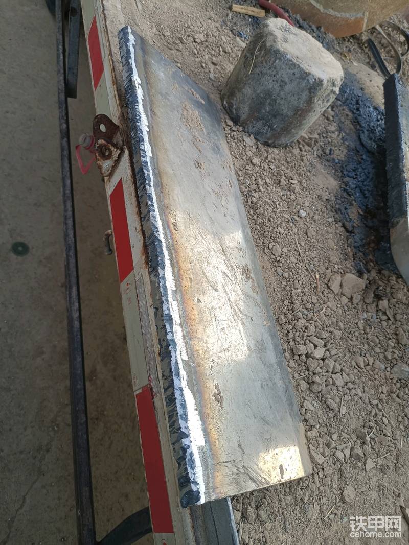

镇上这个电焊铺东西还是挺全的,找来1个厚的钢板,然后裁切,切完磨掉边上的毛刺

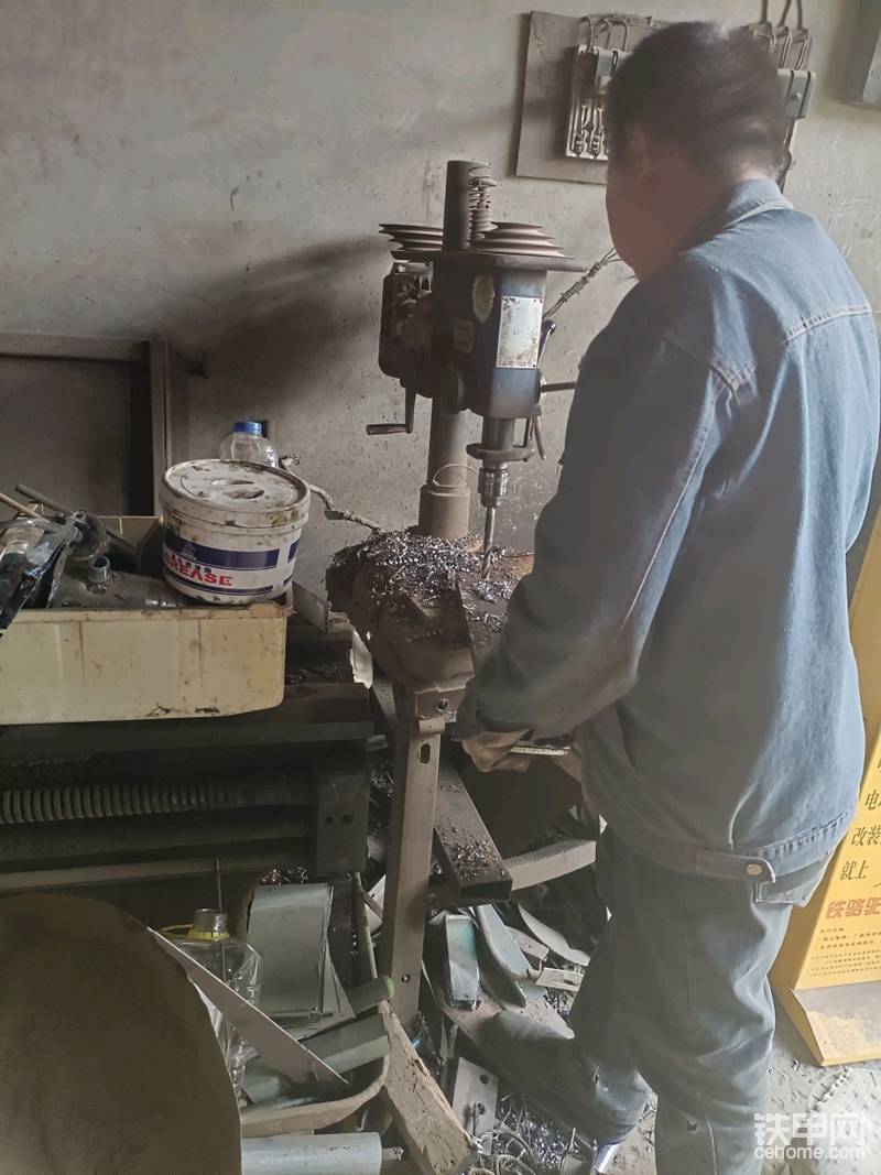

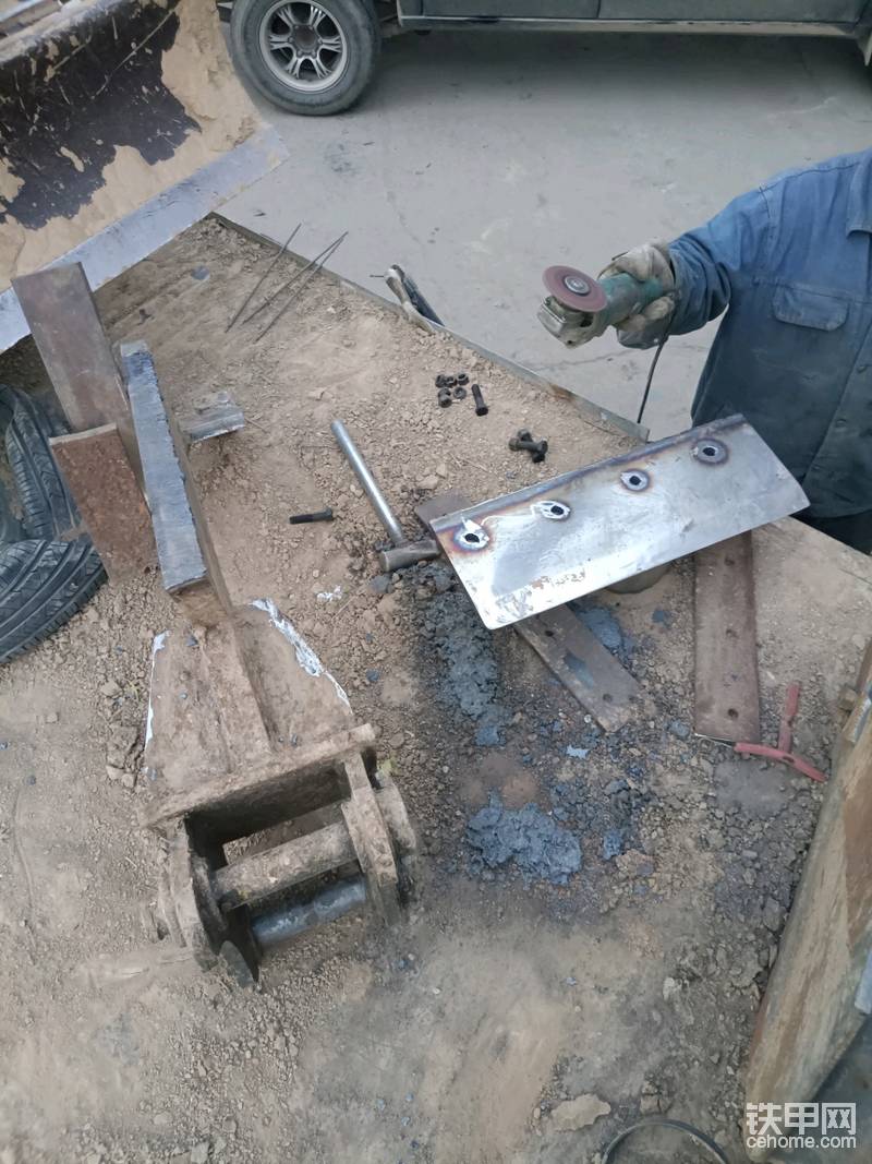

计划用四个螺丝固定,量好位置然后钻眼
确定了要钻眼的位置
确定了要钻眼的位置
要加的料就是这两片板
要加的料就是这两片板

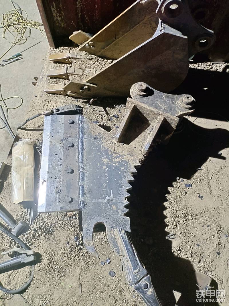

把钩子反过来,用两个钢板焊刀边上稍微挡一下
电焊师傅刚开始准备用电钻头给刀片钻眼,我说那个可能钻不动很慢,试了一下,果然钻不动,就用氧气火给烧了四个眼,

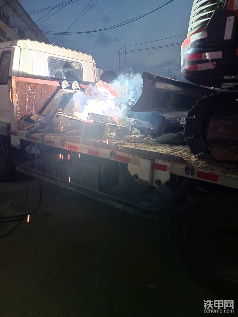

接下来要要做的就是把刀片跟1厘米的钢板用螺丝先固定住,就是两片1厘米的钢板把刀片给夹住,我是下午去的,焊接的时候天慢慢的黑了
天黑了,电焊这玩意晃眼睛,我就站边上了,剩下的就交给电焊师傅了

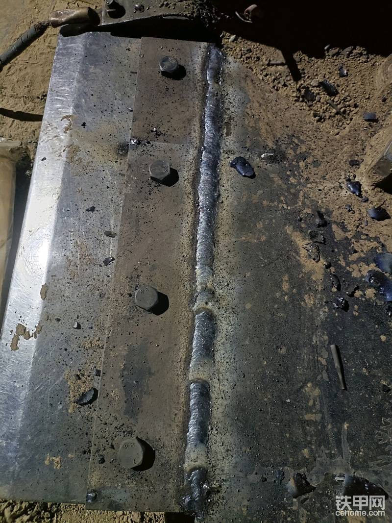

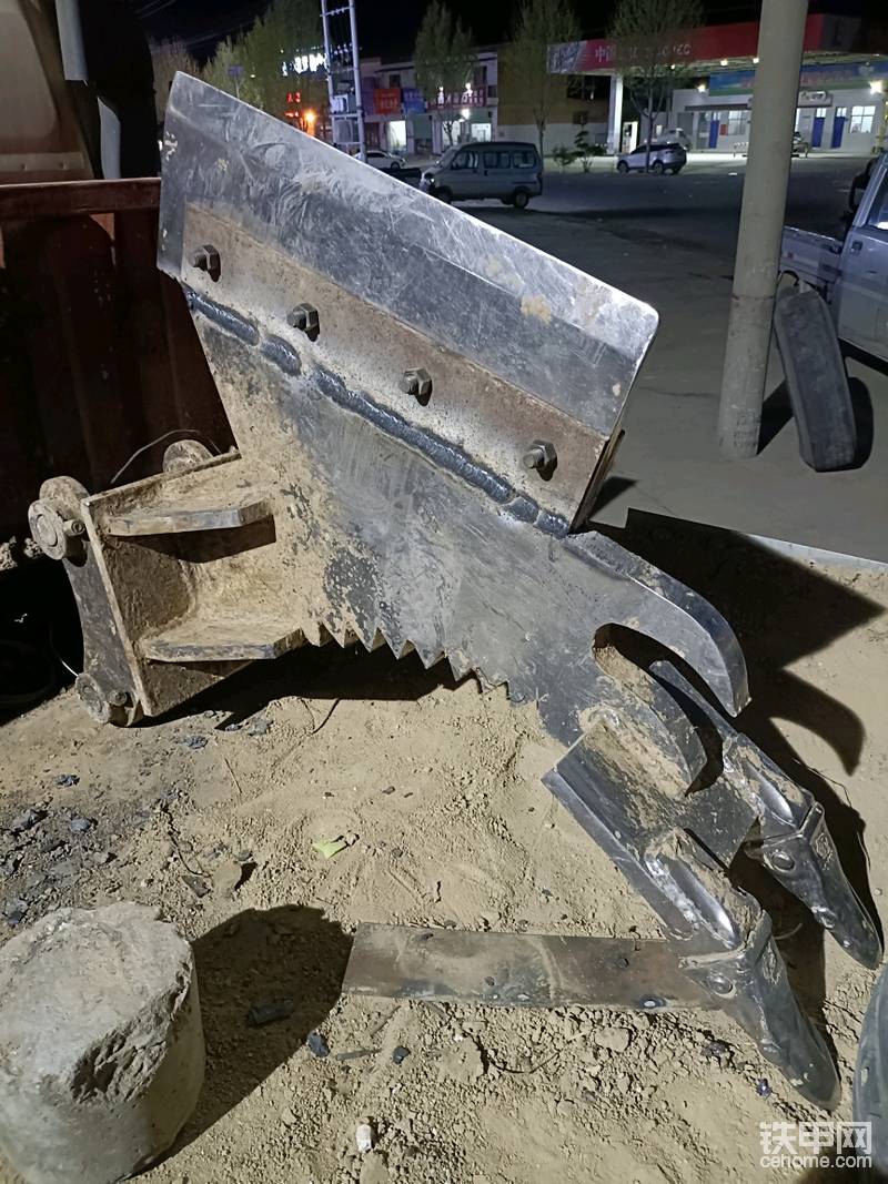

刚开始刀片是这样焊的,切树根的时候总觉得不得劲,于是这次焊的时候,我把刀片往上移动了将近10厘米

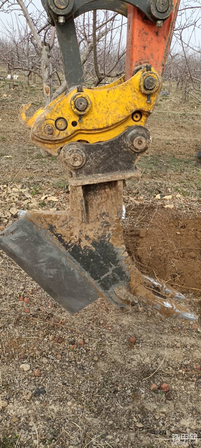

这是刀片往上移动了的样子
这是刀片往上移动了的样子
刀片没什么要往上移动呢,原因是在我开得时候,以前刀那个位置我总感觉刀收平,下大臂切树根的时候力量感觉就不在刀片上,一厘米的钢板焊在两片,电焊师傅也给力,一气呵成把两边就给焊好了
这次就先到这里,等我明天试试改装后大刀的威力
