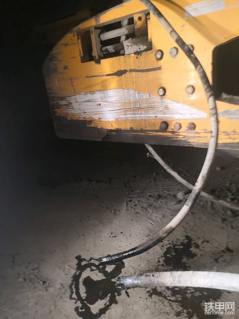

接下来再谈谈振动钢轮架子上的液压管路,也就是通往液压马达的液压管。在马达这一端的液压管有三根,有一个三槽橡胶带铁板卡子,用两颗螺丝来固定的,也就是这两颗一定要注意不要拧紧,不要拧紧!是不紧要松!重要的事情说三遍!图上的样子就是我拧紧后把液压管和卡子衔接出磨断了。
原因是钢轮振动的时候马达和液压管在一起振动的,而液压管卡子在钢轮架子上是不跟着振动的,卡子上的螺丝拧紧后一头静止一头振动很快就磨断了管子。
以上就是我遇到过的故障,经过清洗水箱和松卡子螺丝解决了两个故障。
