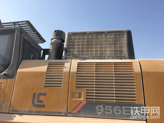

我要互动+1+ 沙漠滤芯除去液体或者空气中少量固体颗粒的,可保护设备的正常工作或者空气的洁净,当流体进入置有一定规格滤网的滤芯后,其杂质被阻挡,而清洁的流物通过滤芯流出。液体滤芯使液体(包括油、水等)使受到污染的液体被洁净到生产、生活所需要的状态,也就是使液体达到一定的洁净度。 空气滤芯使受到污染的空气被洁净到生产、生活所需要的状态,也就是使空气达到一定的洁净度。滤芯的材质纸质滤芯化纤滤芯:玻璃纤维金属纤维烧结毡丙纶纤维、涤纶纤维网式滤芯:不锈钢网线隙滤芯装在过滤设备中,用于分离物质的元件。根据材质,用途分为很多种。金属滤芯,活性炭滤芯,空气滤芯等。过滤,烧结毡深度符合滤材。

我要互动+1+沙漠空滤是为在多尘环境下为工作的车辆提供特殊保护。空滤器的主要失效形式是堵塞失效,沙漠空气滤清器就是为解决工程及部分应用场合 需要的车辆在长时间多尘环境下工作滤芯容易堵塞,保养周期短的情况产生。沙漠空气滤清器能够有效的改善进气方式 ,避免滤芯堵塞失效。

我要互动+1+这种空滤属于沙漠空滤:1.沙漠空滤器特别适合车辆在路况较差、风沙、尘土较大地区作业时使用;因粗滤效率高,其纸质滤芯的保养 周期和使用寿命可延长2到3倍。大的10μm以上的灰尘有很强的分离作用,被分离的灰尘经过锥形管被导入到储灰盘 中,过滤后的气体经旋流管内管进入主滤芯后被进一步细滤。 对沙漠空滤器来说,其储灰盘与粗滤器是隔离的,并且管 道是锥形的,即使灰尘被扬起也只有极少一部分进入主滤芯,所以滤芯负荷低、保养周期及寿命长。 2。沙漠空滤器还特别适合车辆在雨雪天气的运行。 普通纸质空滤器,车辆在雨雪天气运行时通过进气道将雨水 直接吸入纸质滤清器,造成纸质潮湿,浮在纸滤上的尘土将纸滤进气孔堵死,造成纸滤芯的寿命缩短甚至击穿报废。 而 沙漠空滤器由于旋流管筒体位于主滤器筒体下方,由进气道吸入的雨水在旋流管的旋流作用下排出到储灰盘,粗滤后的 空气再进入纸滤器,从而保护了纸滤芯,延长了使用寿命。 3。沙漠空滤器最大缺点是进气阻力大,外形尺寸大。但是经过合理设计和试验,可以将阻力降低到允许范围内 在多尘环境下工作的车辆,空滤器的主要失效形式是堵塞失效,沙漠空气滤清器就是为解决工程及部分应用场合 需要的车辆在长时间多尘环境下工作滤芯容易堵塞,保养周期短的情况产生。 沙漠空气滤清器能够有效的改善进

气方式 ,避免滤芯堵塞失效。

我要互动+1+沙漠滤芯更有效的过滤破碎中的粉尘颗粒,散热器面积增大,更有效的散热更快更好。

我要互动+1+空滤采用沙漠滤更有效的过滤破碎过程中产生的粉尘颗粒,散热器面积增大使散热更快更好。

互动一:看帖子内视频,回答图中的空滤和散热器有什么特点? 按照“我要互动+1+答案”回帖参与。

散热器加大是增加容量和进风面积,从而降低发动机和液压油温度
