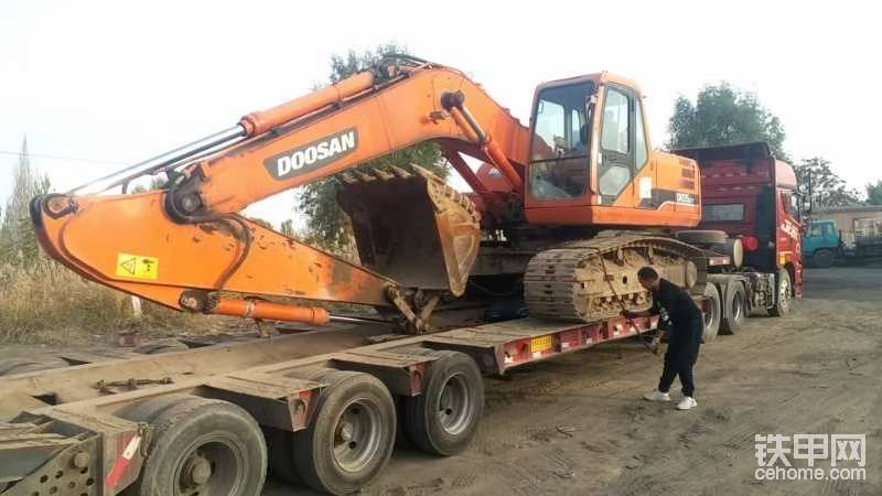

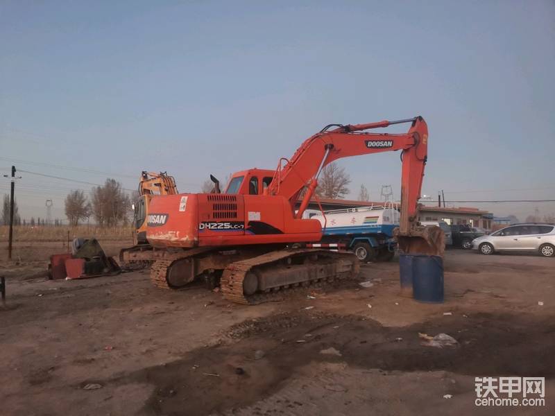

斗山220-7是斗山家族里的一款经典机型,因为它的皮实耐用,配件便宜,操作上手度不错,一直在二手机里算是一款热门机型,但正是这样,也出现了许多,用五系机,改七系机。也有许多用220改225机型的。最近刚好买回一台斗山的220-7现身说法,带大家一起看看这款机器的特点。
今天给大家看的这款车,生产于2008年,发票合格证上面显示是09年十月份购买 ,生产年份跟销售年份一年以内的合资车应该不会有假。国产冷门车的话一年以上都是很正常的情况。但是有一点,要是发票合格证早于出厂日期,或者字迹模糊纸张柔软的票面,需要多留个心眼。
斗山220发动机是没有中冷器的,所以在动力方面有所欠缺,所以很多220会有发动机高温的困扰,就像这台车的偏门都进行了打孔散热。其实这款车发动机水箱俩边的缝隙很大,只要用海绵把俩边的缝隙堵好,很大程度上可以预防高温的发生。
