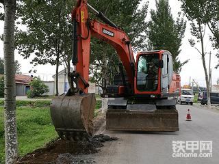

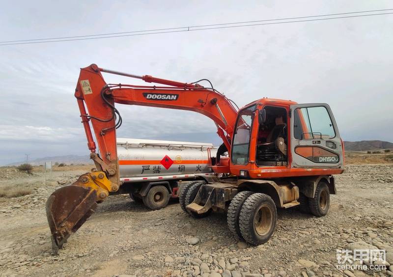

首先是斗山DX60W。13年全款机价54万,3年按揭下来62万,洋马4缸直喷机,功率43千瓦,斗容0.175方。时至今日工作了9000小时,大件没有动过一扳手,大泵滴油不漏,皮实耐用,为斗山轮挖打下了坚实的口碑基础。在这里就不得不提现代,当年现代要比斗山贵一万左右。这款金典车现在已经停售。

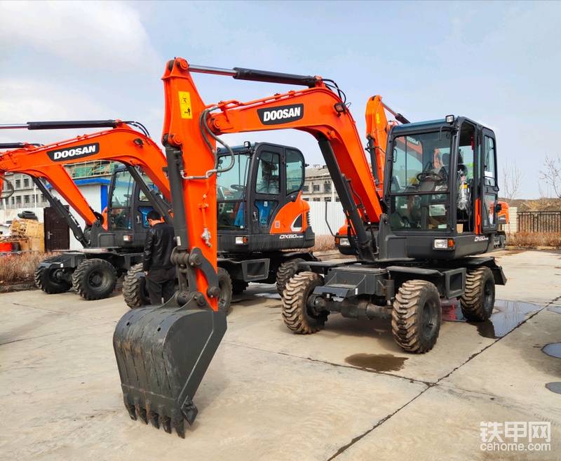

第二款是斗山目前在售的60W-9C,也可以认为是高配版。2020年初全款48万,按揭下来52左右。洋马四缸电喷机,功率43千瓦,斗容0.18方,相比上一代产品细节方面有些改进,比如加装了推土铲油缸护板,仪表多了转速显示,头顶玻璃多了收缩遮阳帘,都是很实用的改进,但把大臂工作灯的一圈保护给取消了,很容易把工作灯给挂了。我们当地经常开玩笑说16之后无斗山,感觉16年以后的斗山质量不如从前,但有些设计更人性化,还是要用发展的眼光看。

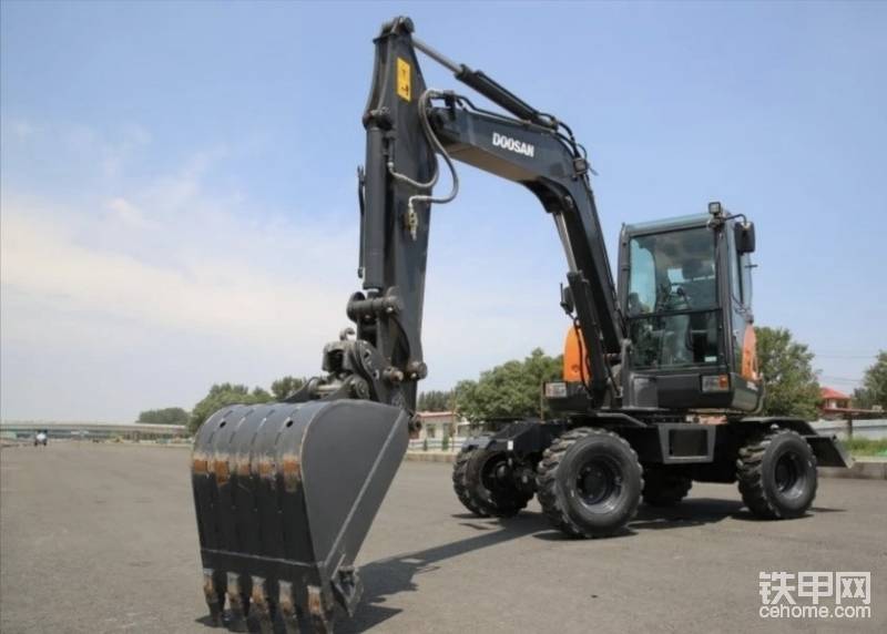

第三款斗山目前在售60ECO版,一款减配低配低功率车型,全款29.9,按揭下来34左右,比-9C便宜18万左右。同样洋马4缸机,斗容0.18方,功率39千瓦,略微下降,据说发动机大泵全部国内生产组装,也是导致机价下降的原因,还有待考证。目之所及涂装配色改了,大臂油缸护板没了,轮胎改了,老款原厂轮胎正常用能用6年左右。,是骡子是马还得市场三五年的验证。以上三款60轮挖以目前5.5油价计算,一小时正常干活大概20元的油钱,一箱油110升大概24个小时,还要看具体工况,平坦路面油门到底30千米每小时,但是对路面要求很高,不能有一点波浪起伏,不然颠的人在驾驶里坐不住。

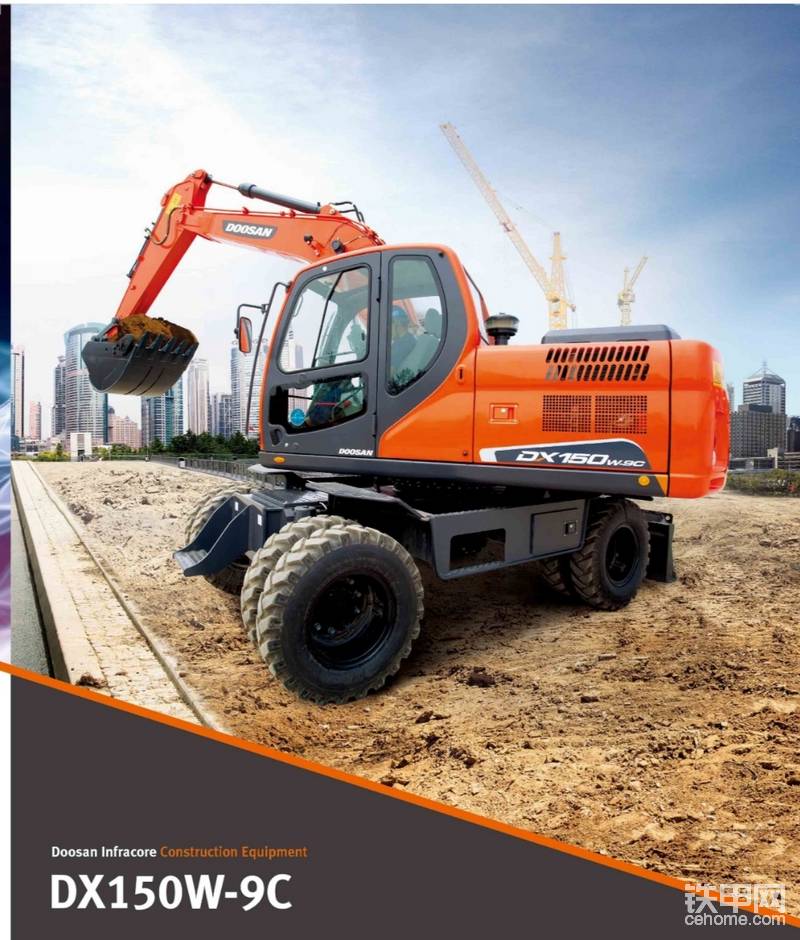

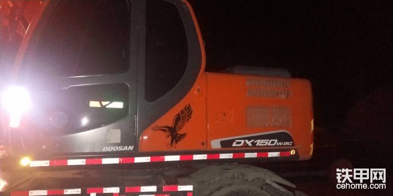

第五款,斗山在售150W-9C,我个人最喜欢的一款车型,18年全款84万,按揭90万左右,20年全款82左右。康明斯6缸电喷机,功率103千瓦,略增加。斗容0.57方,略减小,属于大马拉小车,一小时60多的油钱,油门到底38码,跑在路上比60轮挖稳,不颠,开着舒服,大小活通吃,这也是我喜欢开150轮挖的原因。斗山橙配色好看,和上代产品相比,脱胎换骨,驾驶室空间大了,换了液晶屏,右侧集成按钮,增加储物空间,三挡变速,带巡航功能,增加推土铲油缸护板,比上一代产品方方面面都设计的更好更人性,技术成熟,整机质量有待考证。

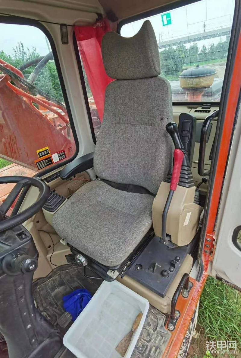

60-9C驾驶室,空调出风口由以前长方形变为两个圆形出门口。熄火着车必须打开按钮P,方能打着,老款不用,直接打火就行。

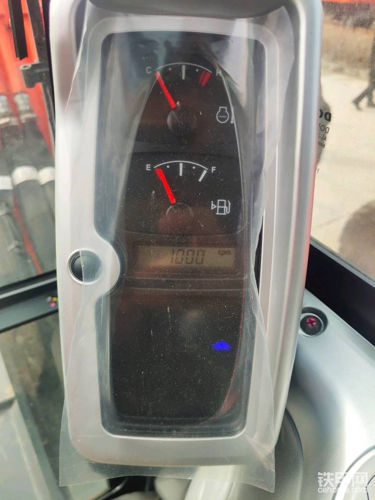

仪表增加的转速显示,很贴心的改进,老款都是凭感觉听发动机声音给油门。

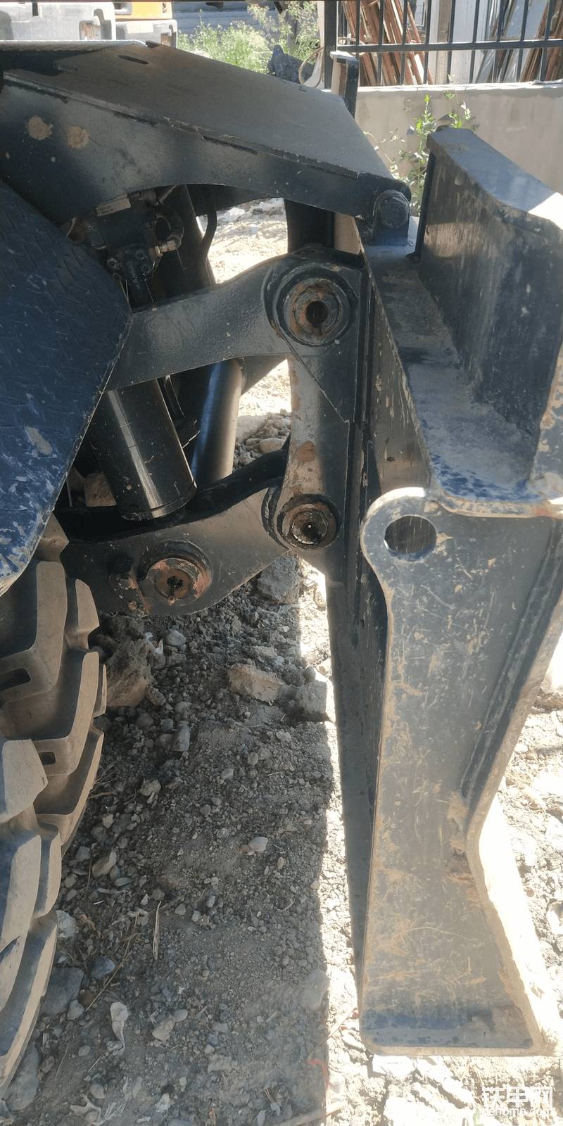

新款的150 210推土铲设计
新款的150 210推土铲设计

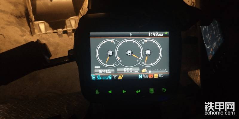

DX系列的仪表功能齐全,可查看更多数据,也可外界后视摄像头。
