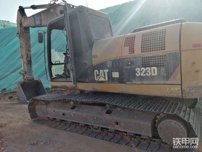

今天和大家分享一个卡特323D挖机不能起动的维修过程。

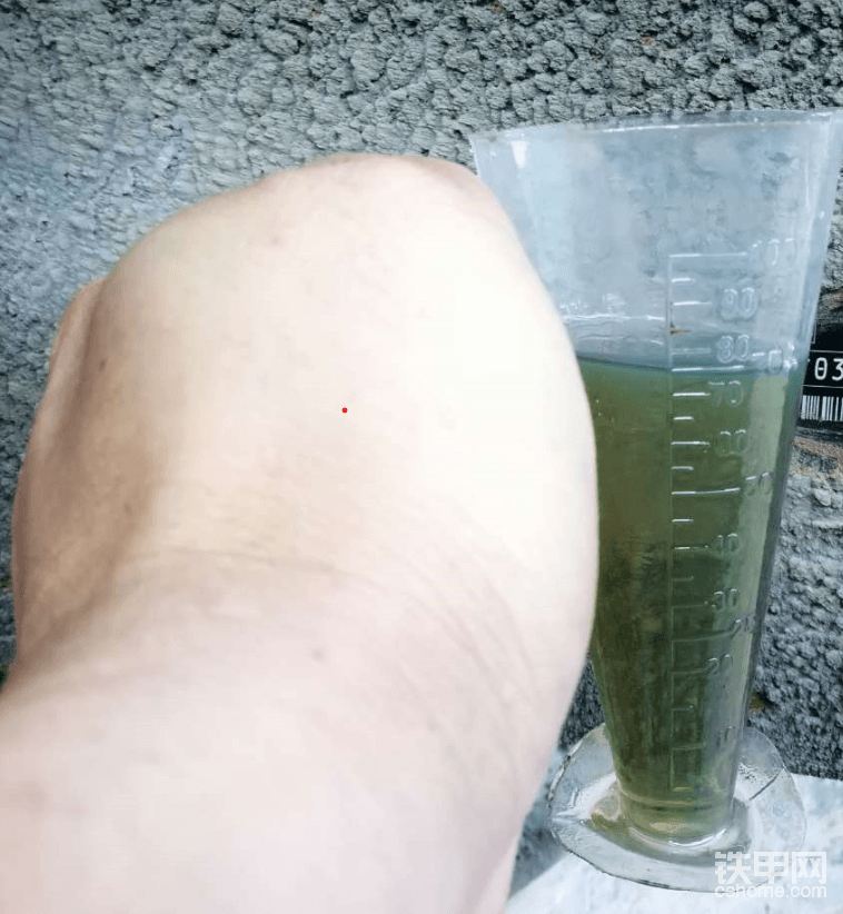

这款机器配的是C6.4发动机,直列6缸,采用的是高压共轨燃油系统。机主反映前几天热机就不怎么好起动了,今天就彻底起动不起来了。到了工地,连上电脑 ,打开ET(CAT诊断软件)检测没发现有故障代码。启动机器转速160转左右,盘车转速正常,共轨压力能达到32520KPA,共轨压力也正常,发动机能盘车不能启动。接下来就测下喷油嘴的泄漏量。怎么检测呢,首先从喷油嘴接个接头把回油接到外面用量杯接住,盘车30秒,转速保持在150转以上。经检测,回油达到75ML左右,基本可以判断喷油嘴磨损泄漏超标。

确定了喷油嘴损坏我们就更换了喷油嘴,试机正常,各个动作测试一遍,性能正常。
