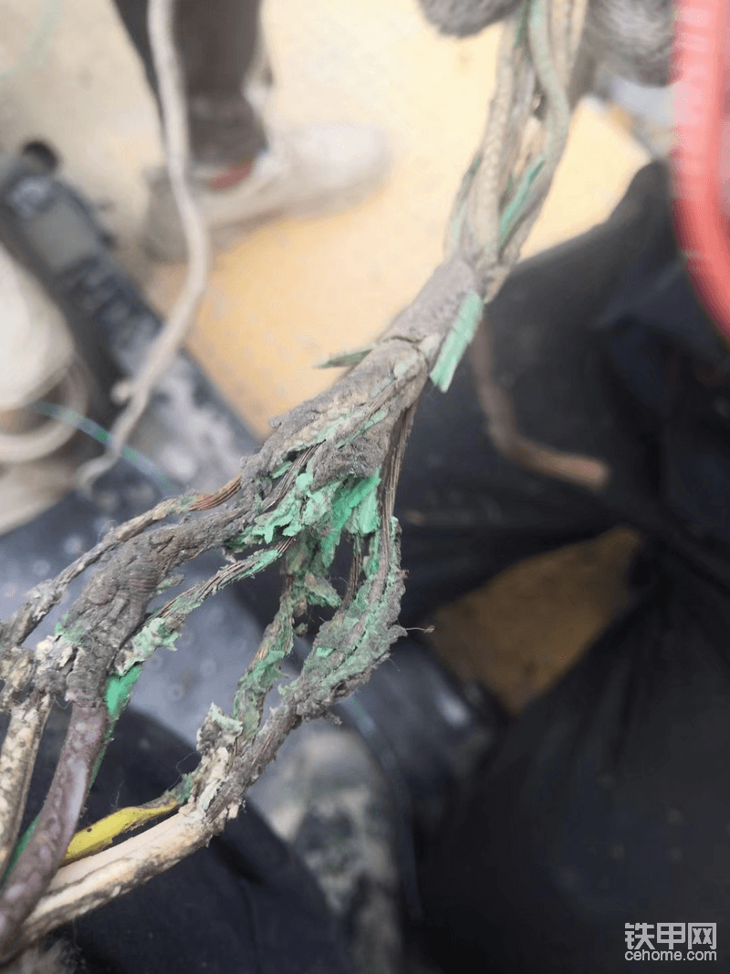

拨开线束外表后发现内部的线已经乱成一团麻

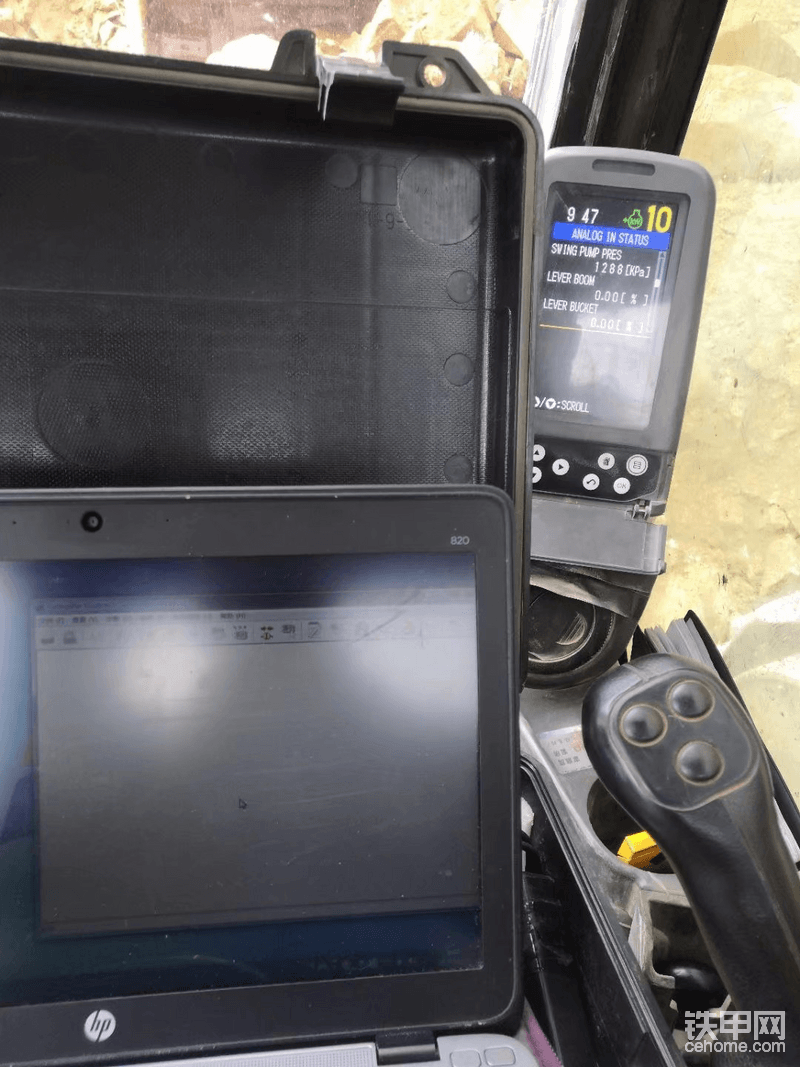

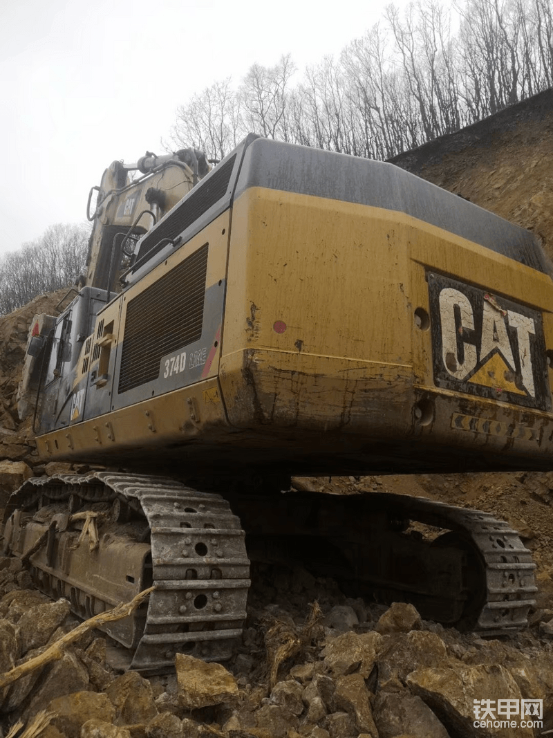

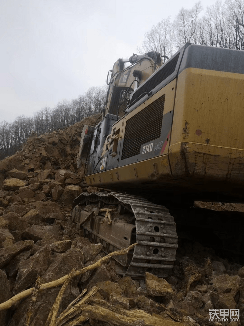

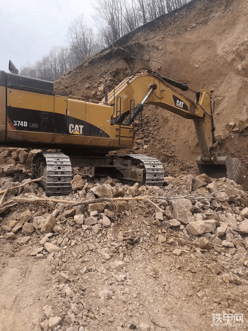

故障现象;有一台13年的卡特374D司机反应在正常的工作中,会突然出现全车无动作,出现卡顿的现象,等把钥匙关闭,重新启动发动机又可以正常工作. 凉车正常,热车后故障频发,频率不稳定

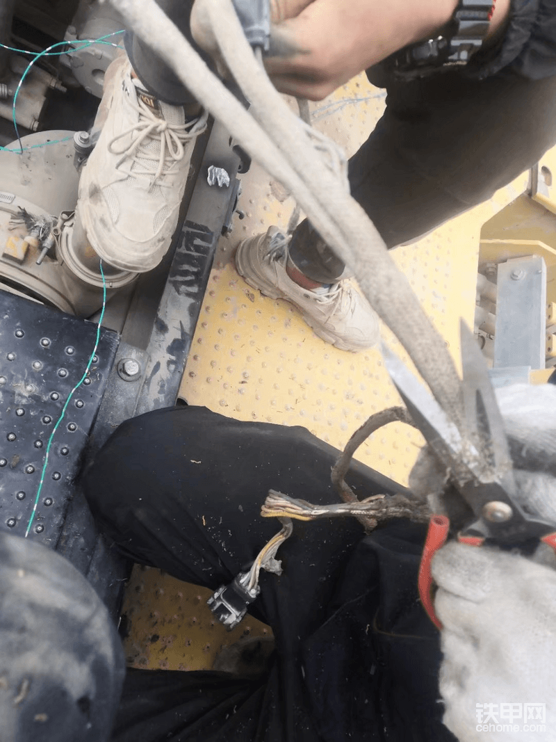

故障检查:进入显示屏的故障码记录检查发现有一个故障码为262-4的故障码,出现频率非常高,这个码的含义表示传感器的5伏电源输出短路,由于这台车的故障出现得非常奇特,司机介绍在发动机工作一小时内不会出现问题,当液压油温在65度以上故障就会频繁出现,有时候一天会出现五六次,有时候故障频率每小时十多次,导致挖掘机无法正常工作。让司机把发动机温度提升到90度,故障出现的时候晃动线路发现晃动到排气管附近的线路出现异常.把排气管附近的线路扒开后,发现内部线束已经乱成一锅粥了,重新处理安装后测试一切正常,
故障总结分析;卡特的线束外面有一层网状的黄色保护,这成网非常的耐用解释,但是内部的线路质量相对来说不是太过关,这是所有卡特线束的一个通病,也是一个缺陷。由于靠近排气管附近的线束,没有做好隔温措施保护,导致发动机热车后,会把线束内部的绝缘层融化,导致内部线路短路,造成了电脑保护

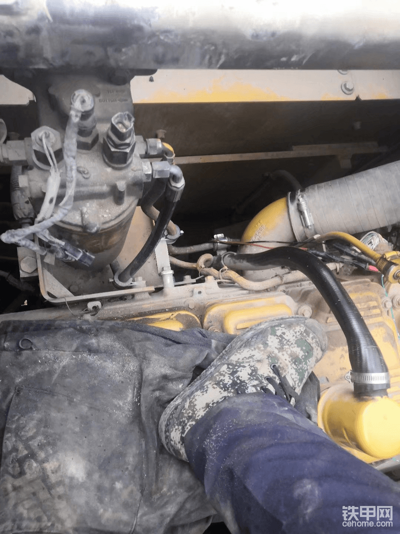

这是出现故障的部位,在排气管附近
这是出现故障的部位,在排气管附近
卡特线束外表根本看不出任何故障
卡特线束外表根本看不出任何故障

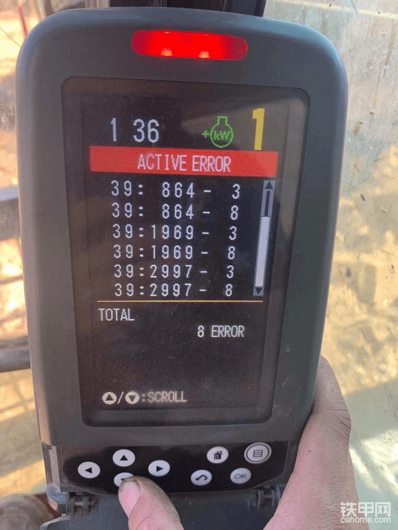

线路短路引发的各种故障码
线路短路引发的各种故障码
