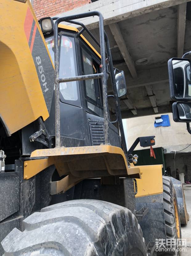

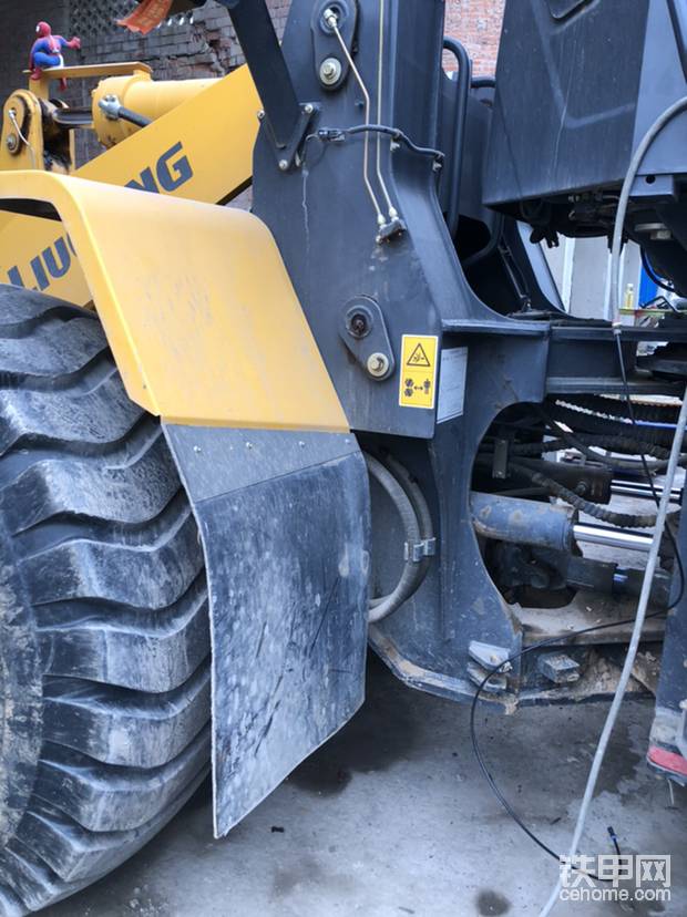

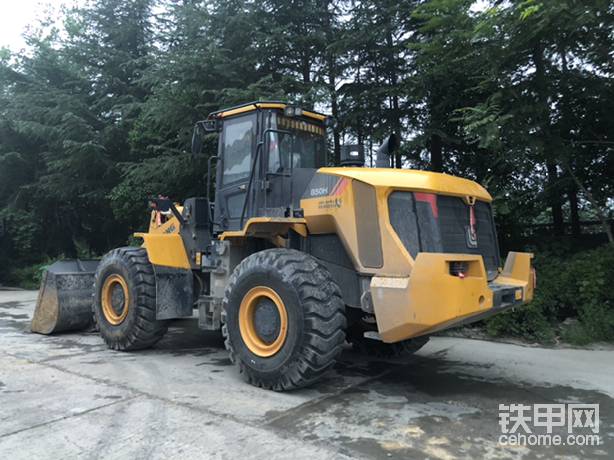

升级前轮挡泥板,后挡泥板扶手,最近雨季比较多,上路跑一跑车子就比较脏,

前轮挡泥板特写,有没有原装的感觉?
前轮挡泥板特写,有没有原装的感觉?

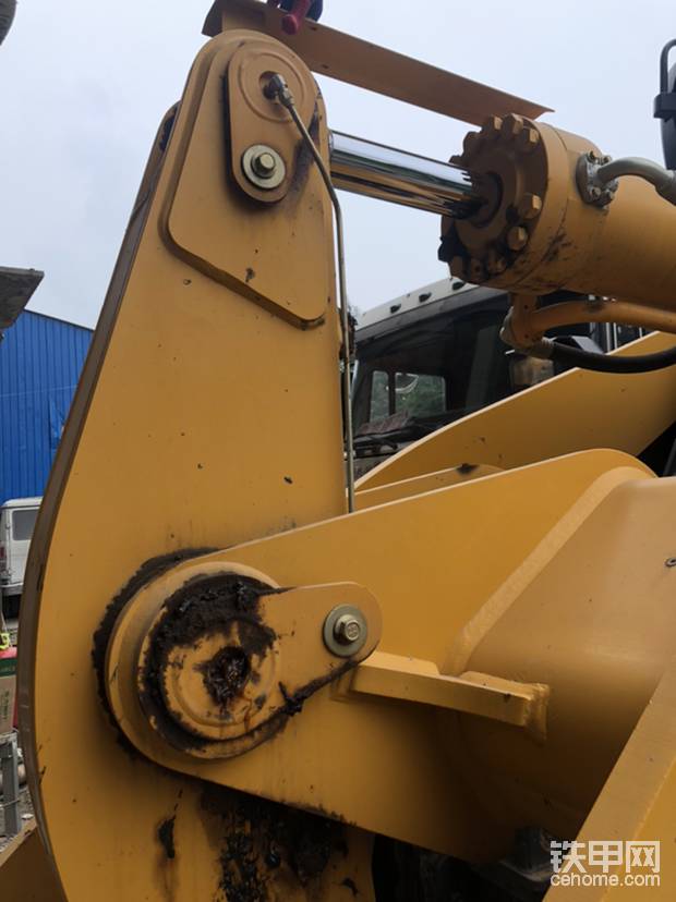

摇臂黄油管特写,打摇臂上销轴再也不用踮脚了<img class="smiley" src="/img/smiley/new/tiejia1.gif"><img class="smiley" src="/img/smiley/new/tiejia1.gif"><img class="smiley" src="/img/smiley/new/tiejia1.gif">

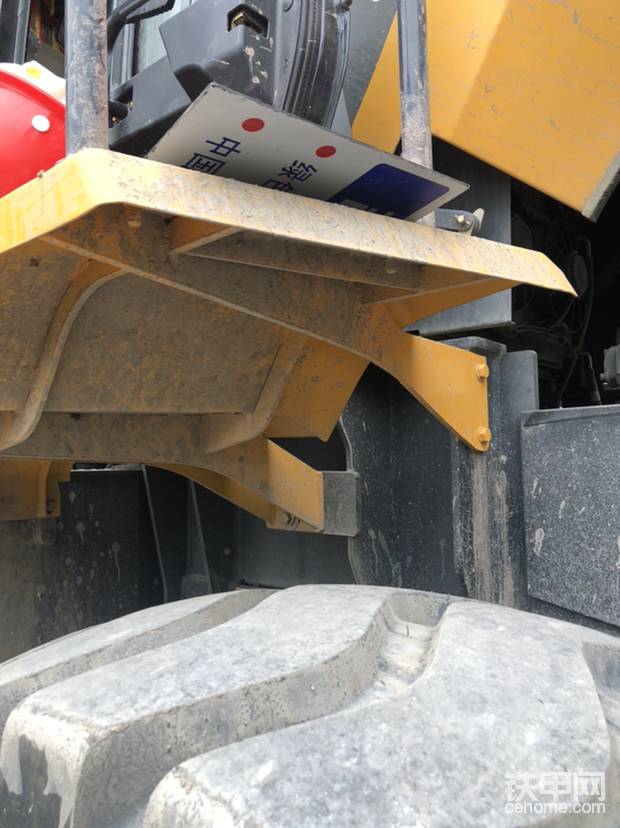

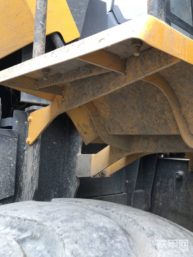

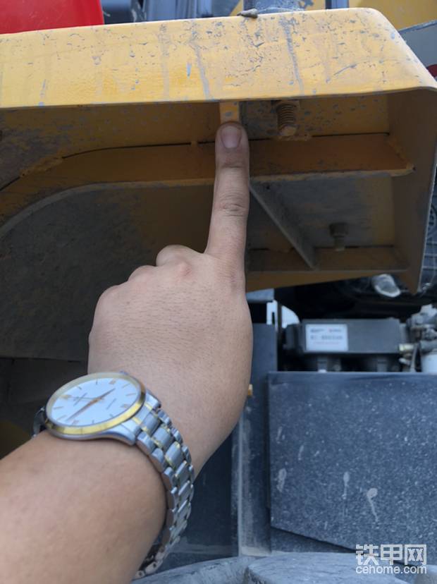

这是应老板要求加固的挡泥板,原因嘛,就是装上扶手以后这个挡泥板乱晃<img class="smiley" src="/img/smiley/new/tiejia14.gif"><img class="smiley" src="/img/smiley/new/tiejia14.gif"><img class="smiley" src="/img/smiley/new/tiejia14.gif">,
这个是加固铁板的特写,如果大家有850h而且也加装了扶手,就可以参照这个来加固一下!

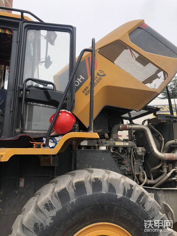

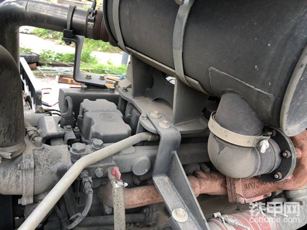

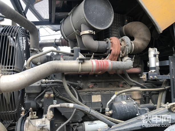

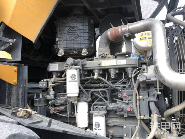

大潍柴特写!直喷发动机在国内神一样的存在,但是国三电喷发动机我没用过,暂不评价!
发动机特写,原厂空调!
发动机特写,原厂空调!

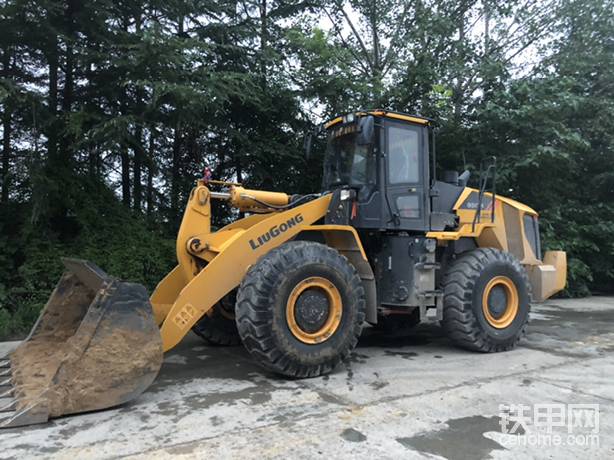

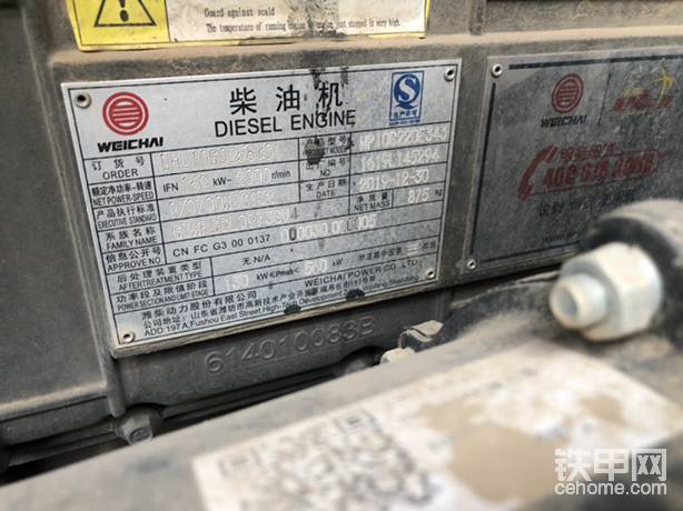

19年最后一天生产的<img class="smiley" src="/img/smiley/new/tiejia12.gif"><img class="smiley" src="/img/smiley/new/tiejia12.gif"><img class="smiley" src="/img/smiley/new/tiejia12.gif">
19年最后一天生产的
四气门发动机,进气量更大,燃烧更充分!
四气门发动机,进气量更大,燃烧更充分!

右侧挡泥板加固特写,有需要的老铁可以参照一下

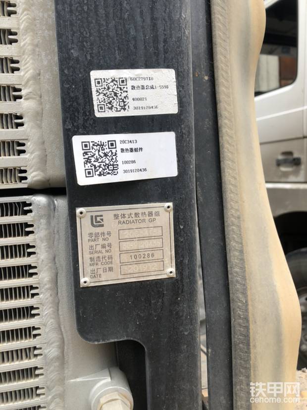

散热器组件,也是19年的,但是车子出厂日期是2020年2月哦!

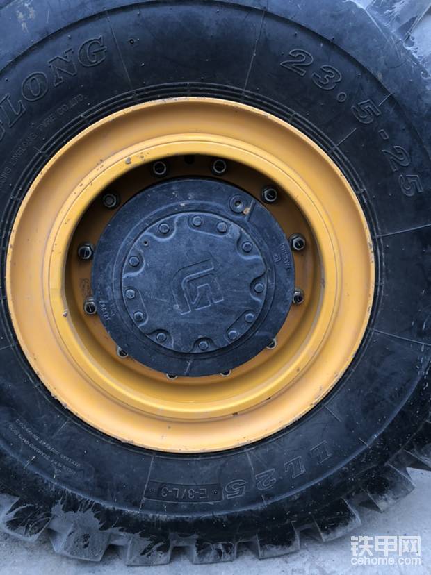

2020年最新款轮边,这个和老款区别比较大!

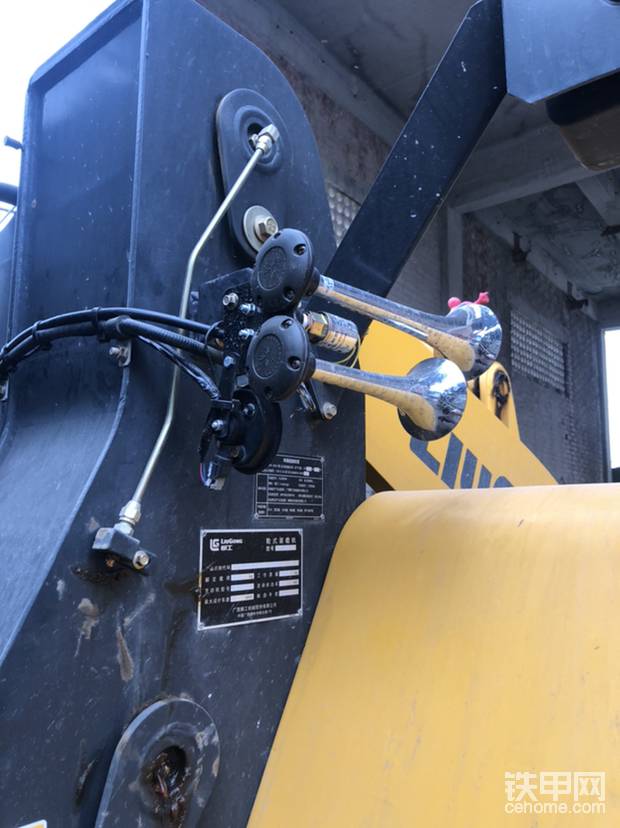

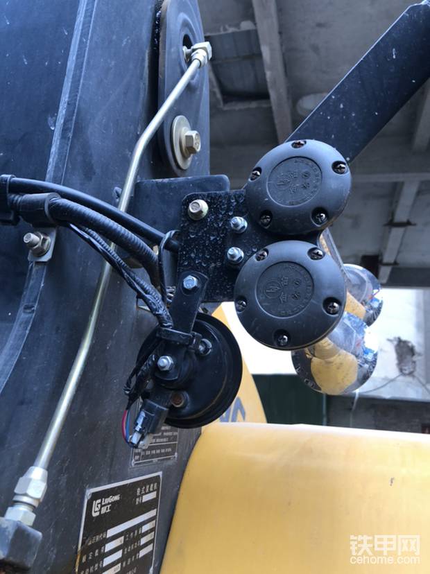

电,气喇叭特写,在驾驶室里有一个一键转换开关,可以随时电、气喇叭转换!非常的方便,
喇叭特写!线路和气管都是我亲自操刀!
喇叭特写!线路和气管都是我亲自操刀!

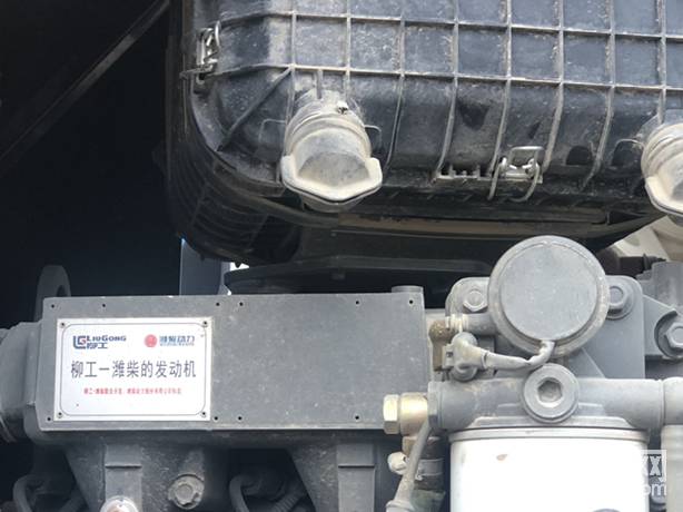

大潍柴的大铭牌特写!很多小伙伴都以为这个牌子是自己装的,柳工还潍柴“的”发动机<img class="smiley" src="/img/smiley/new/tiejia1.gif"><img class="smiley" src="/img/smiley/new/tiejia1.gif"><img class="smiley" src="/img/smiley/new/tiejia1.gif">其实那就是原厂的牌子<img class="smiley" src="/img/smiley/new/tiejia12.gif"><img class="smiley" src="/img/smiley/new/tiejia12.gif"><img class="smiley" src="/img/smiley/new/tiejia12.gif">
大潍柴的大铭牌特写!很多小伙伴都以为这个牌子是自己装的,柳工还潍柴“的”发动机其实那就是原厂的牌子

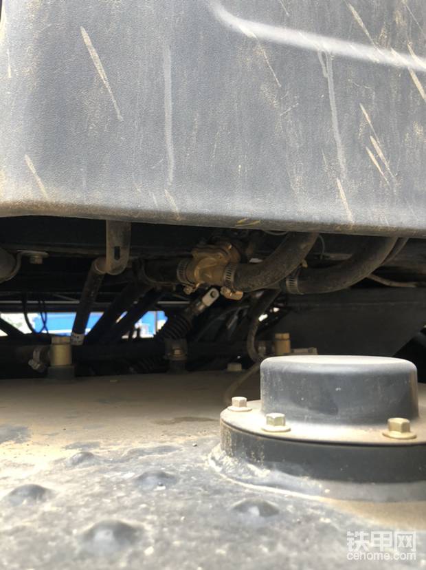

暖风电磁阀,以前老款n系列这个东西都是标配!用过的人都知道,这个阀特别方便,但是最新款h系列和最新款n系列竟然减配了!在春秋两季没有这个阀,实在不方便啊!果断加装一个!无损安装,空调面板直接控制!再也不需要打开后机盖关闭发动机暖风水管了!

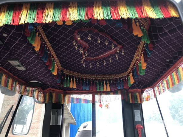

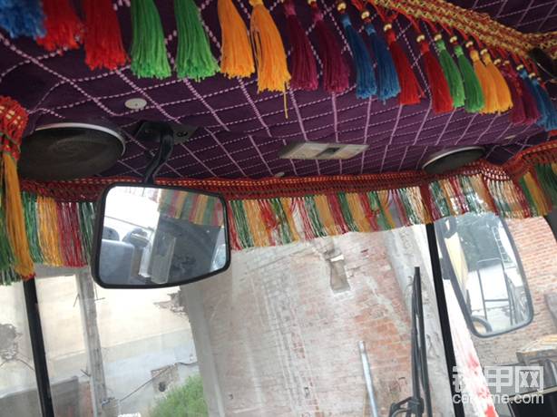

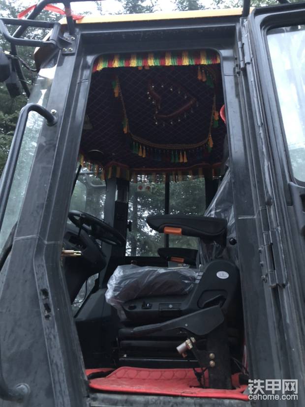

车顶装饰!加装音响设备!骚紫色,很适合我兄弟<img class="smiley" src="/img/smiley/new/tiejia1.gif"><img class="smiley" src="/img/smiley/new/tiejia1.gif"><img class="smiley" src="/img/smiley/new/tiejia1.gif">

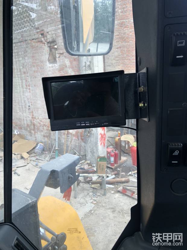

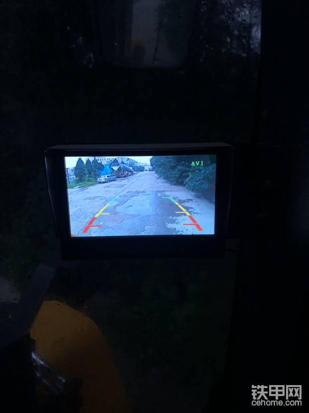

倒车影像,这个是我指挥,我兄弟自己亲手安装的,原厂螺丝孔,无损安装,效果非常好,<img class="smiley" src="/img/smiley/new/tiejia33.gif"><img class="smiley" src="/img/smiley/new/tiejia33.gif"><img class="smiley" src="/img/smiley/new/tiejia33.gif">

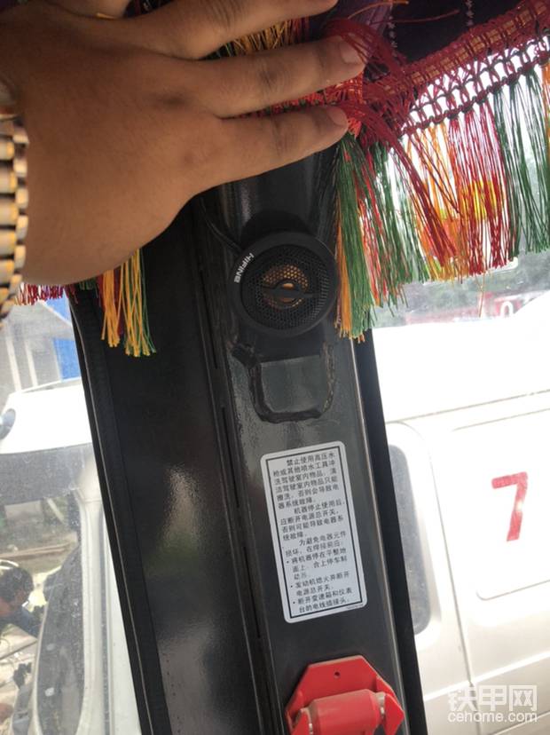

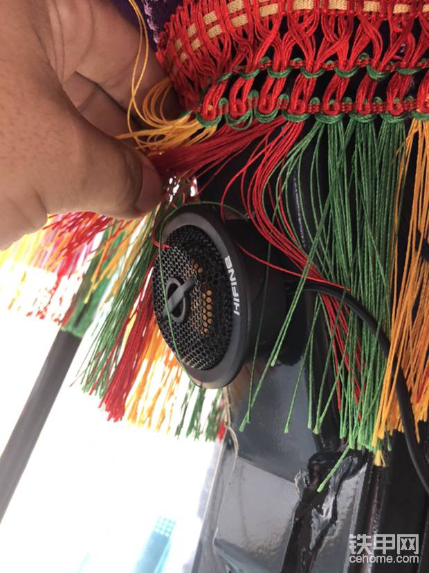

高音喇叭,这个效果真的不错!
高音喇叭,这个效果真的不错!
高音喇叭特写!
高音喇叭特写!

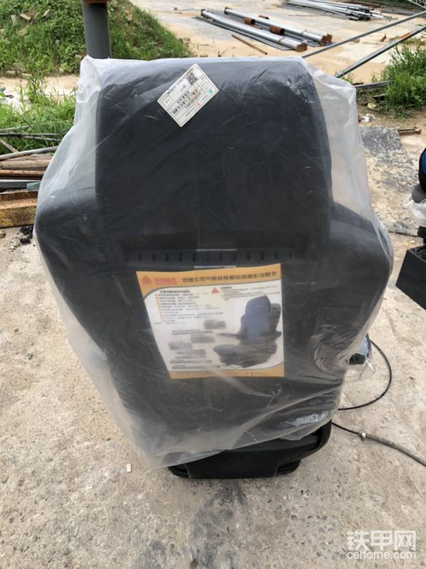

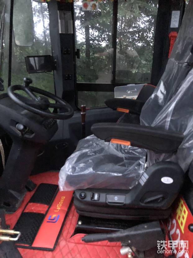

这次来升级气囊座椅,老司机的腰,大家都懂,
最新款轮边特写
最新款轮边特写

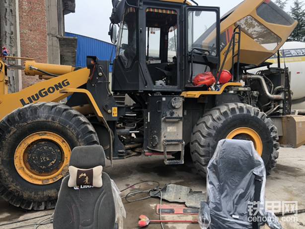

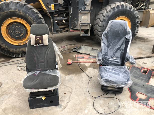

座椅全家福,左边是原车座椅,才坐了了3个月,我兄弟买来车就一直嚷嚷要换座椅,今天终于实现了!

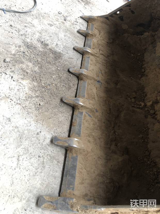

铲斗加装副刀板,师傅的做工还是不错的!<img class="smiley" src="/img/smiley/new/tiejia50.gif"><img class="smiley" src="/img/smiley/new/tiejia50.gif"><img class="smiley" src="/img/smiley/new/tiejia50.gif">
铲斗加装副刀板,师傅的做工还是不错的!

原厂座椅!安排
原厂座椅!安排
倒车影像的效果,拍摄时间下午7点多
倒车影像的效果,拍摄时间下午7点多

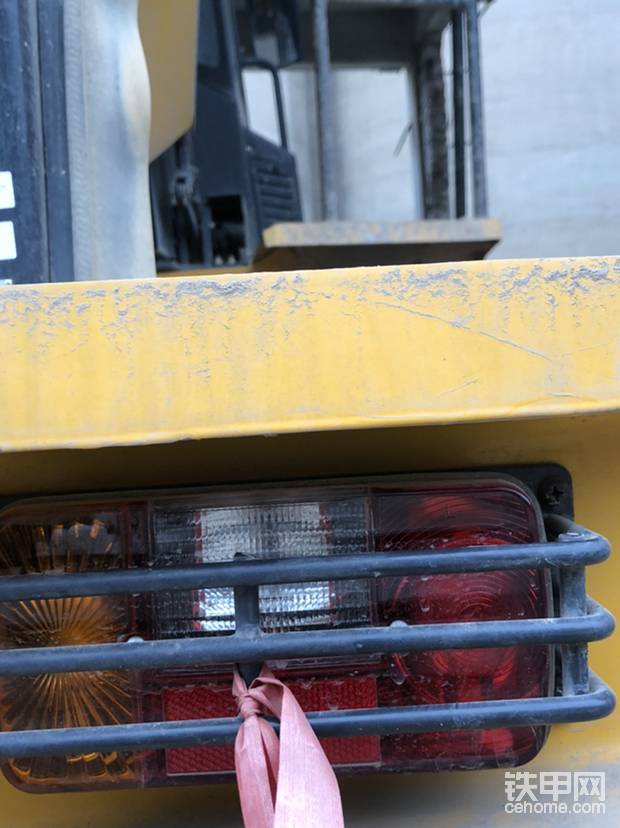

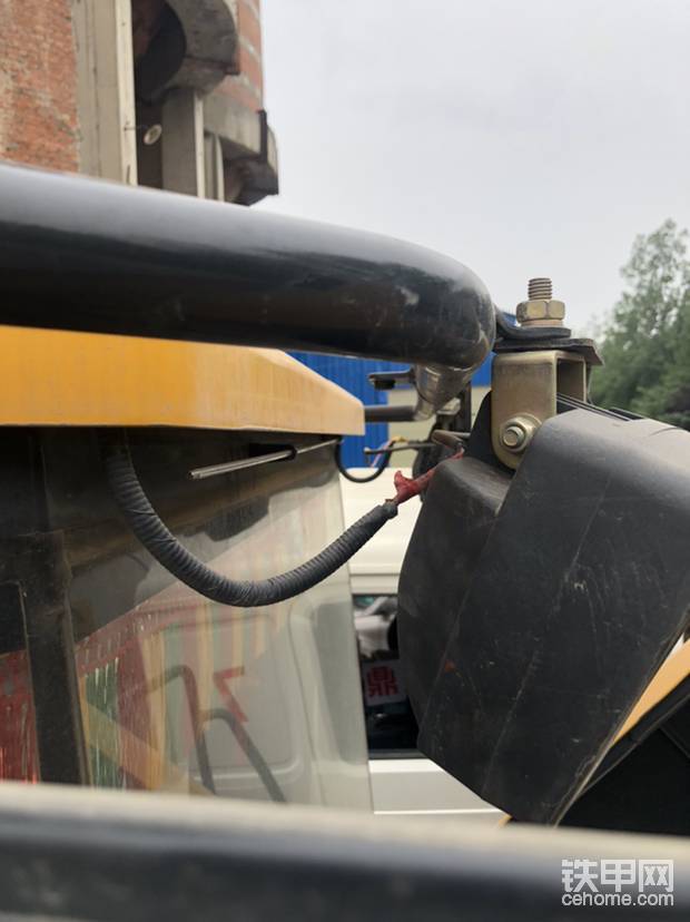

最后吐槽一下柳工,今天偶然发现这台车的后尾灯竟然左右装反了,左灯装在右边了,右灯装在左边了!这是右边的,装的是L灯<img class="smiley" src="/img/smiley/new/tiejia34.gif"><img class="smiley" src="/img/smiley/new/tiejia34.gif"><img class="smiley" src="/img/smiley/new/tiejia34.gif">
这是左边,装的R灯<img class="smiley" src="/img/smiley/new/tiejia34.gif"><img class="smiley" src="/img/smiley/new/tiejia34.gif"><img class="smiley" src="/img/smiley/new/tiejia34.gif"><img class="smiley" src="/img/smiley/new/tiejia34.gif">
这是左边,装的R灯
