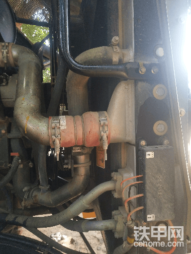

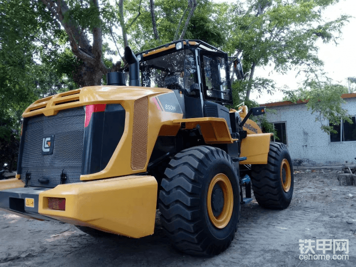

   废话少说,说下1000小时用车感受。发动机特选了维柴电喷,实在被上柴的高温度吓着了。1000小时的发动机,没毛病,除了声音大点。850H个人认为最大的亮点除了外形帅外,非散热这一块了。

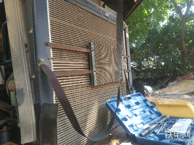

分层塔式设计,吸风式散热,五星好评。刚看车的时对吸风式有点担心,把热风往发动机吹,会不会造成橡胶件提前老化?待观察。但优点看得见――
内吸式比起外吹式,就是再也不用担心散热器被杂物堵了。因为杂物一掀后盖就能清理。塔式单层也比855的内外双层散热通风好。开1000小时过程中,从没温度高的问题。

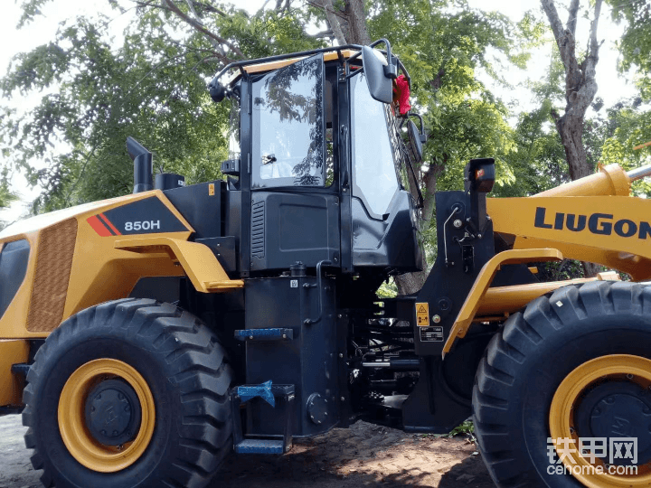

    850铰接部分设计是大开设计,前传动轴在下铰接销上面,受力该比855强。
   但……不到1000小时,出现了间隙变大,铰接销轴向上下晃动大,这里不能传视频,要不传上来机友们看看。打电话给经销商交涉――脱保了。超出了一年,那这才1000小时?那折中,送一套铰接销,自己请师傅修吧。差评!

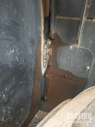

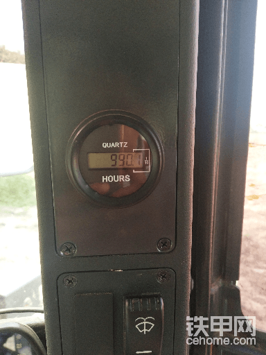

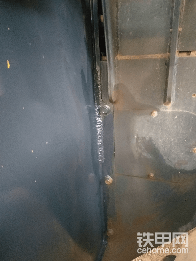

    990小时液压油箱开裂渗油――
这个纯粹设计问题,固定螺丝只固定在油箱半截,上边没有固定点,装载机工作震动开裂。电话经销商:脱保了,不能换,派个焊工帮你焊上吧!……成,不漏油就成――

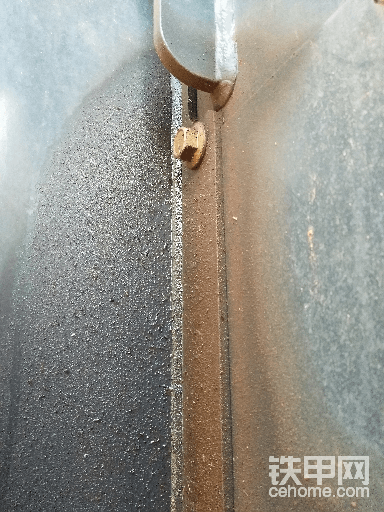

焊后。“好了?”
“好了”
“不涮点油漆?”
“没油漆”

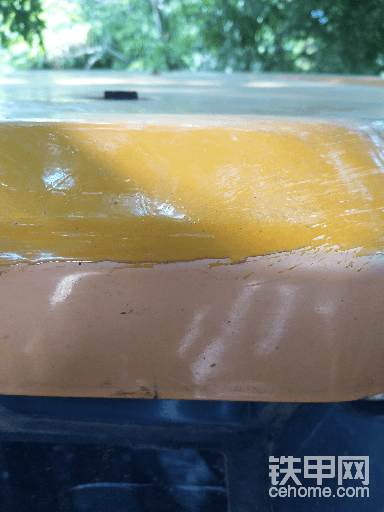

大叔我瞬间更年期综合征提前,拿起电话把销售一阵……。任何解释都不成立,柳工的油漆颜色外面成品漆颜色不对,得配,你柳工派工过来焊油箱10块钱的漆也没有?除了不上心没什么解释了,还一流企业?差评!
   批后,自己麻烦点上县城配漆,上漆后――
嗯,大叔我有强迫症,睡得着了

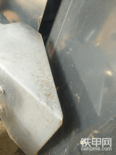

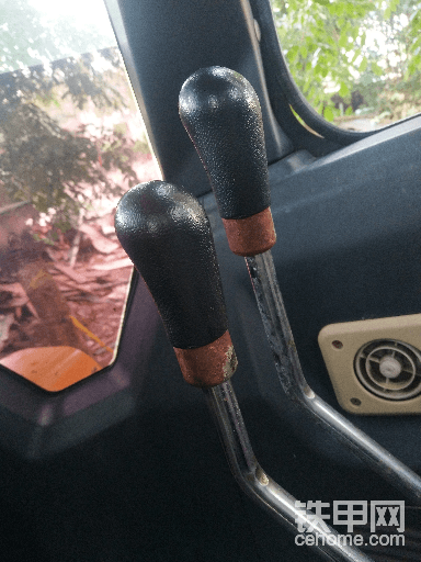

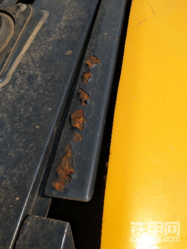

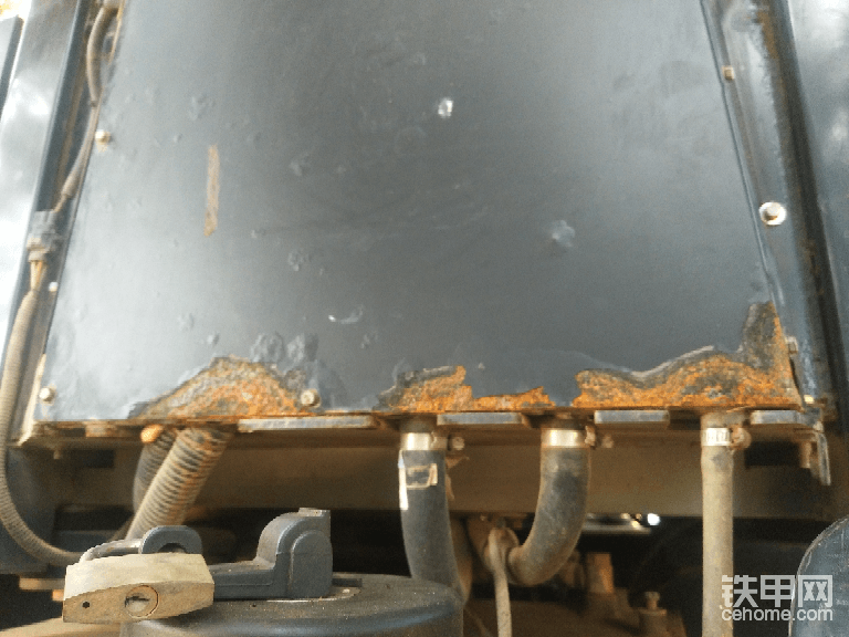

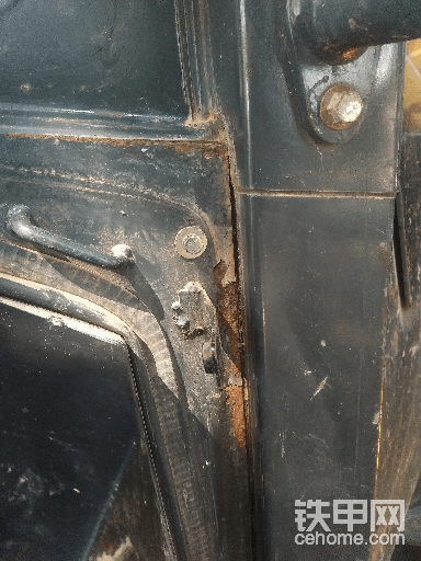

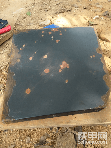

   说整车漆――驾驶室不错,满分。其他的小部件,上图――
拔凉拔凉的

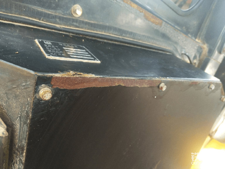

新车时配的漆跟原车漆对比,不关我的事啊!太阳晒的又差评!

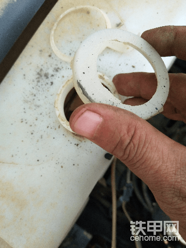

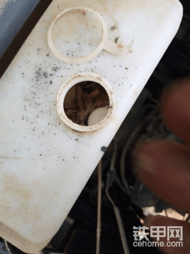

   雨刮器――
放驾驶室后面,太阳从加水开口处晒进去,塑料盖直接碎化。太阳光化作用玻璃水长生苔,喷水直接堵了喷口,成摆设,差评!

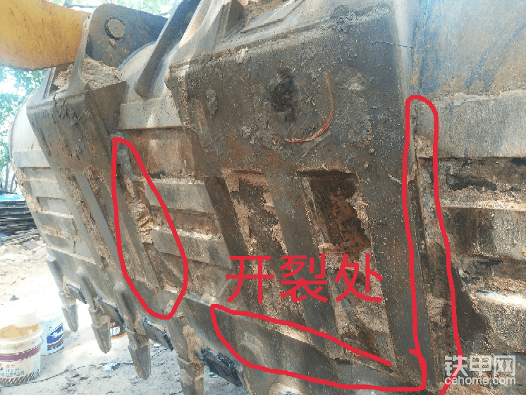

前一辆车855的铲斗在使用过程中铲斗开裂,所以这辆850买回来后第一件事就是加固了铲斗。机友切记,开裂后就再难固定了。
