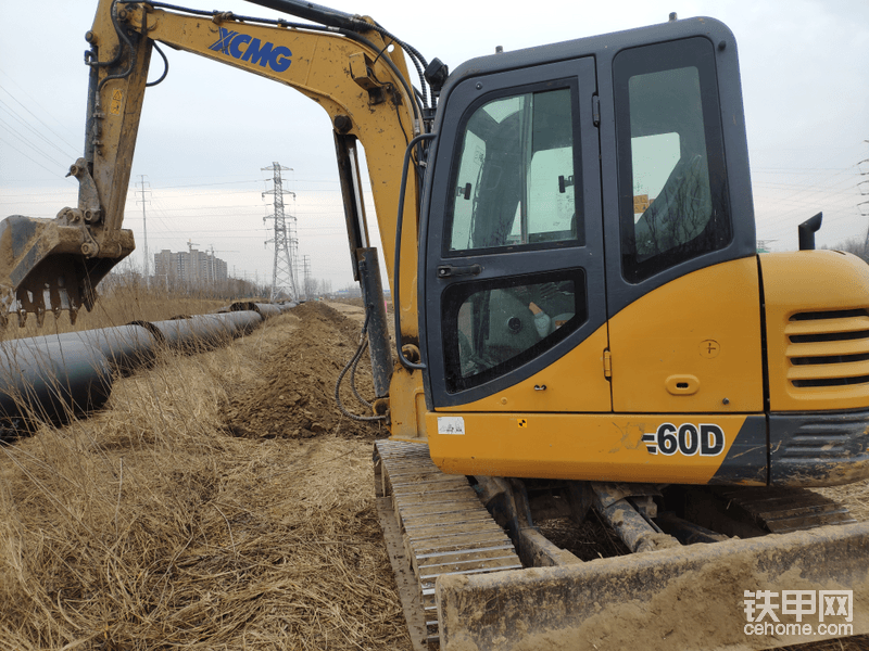

各位老铁,大家好,今天给大家介绍一下徐工60。
先看一下设备外观。
设计合理,没什么吐槽点
设计合理,没什么吐槽点

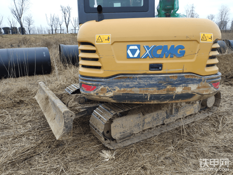

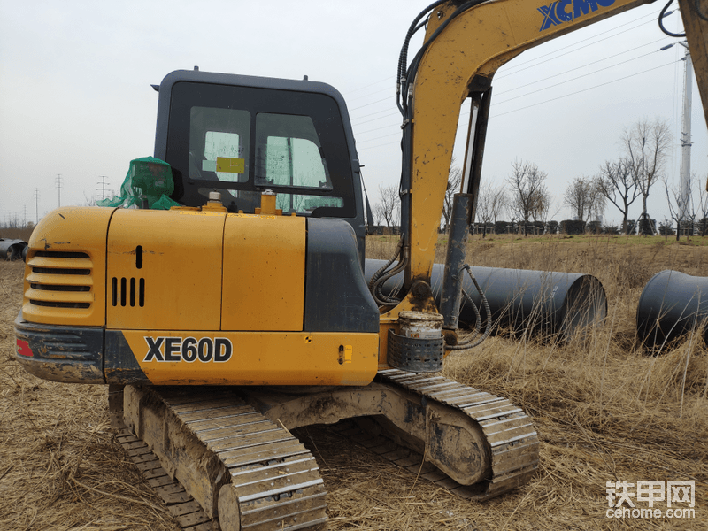

底盘,链板有护链器。配重是铸铁,有些挖机配重里面灌的是水泥。
车门上有,玻璃可以打开,可以方便交流。
有些车就没有玻璃,不方便跟施工员交流,每次都要打开车门说话。
车门上有,玻璃可以打开,可以方便交流。

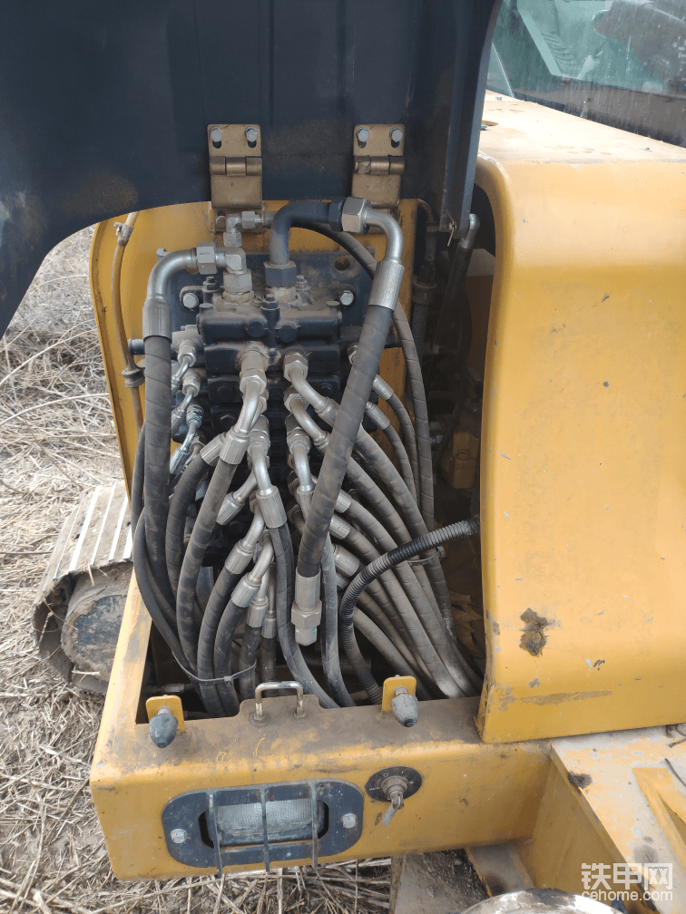

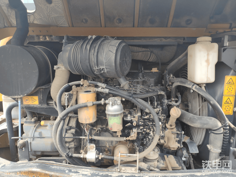

分配阀位置,比较方便检查。
吐槽一下,
有些车分配阀都藏在里面,换一个管子人都要钻进去,特别麻烦,还抬不起手Ծ‸Ծ
分配阀位置,比较方便检查。
吐槽一下,

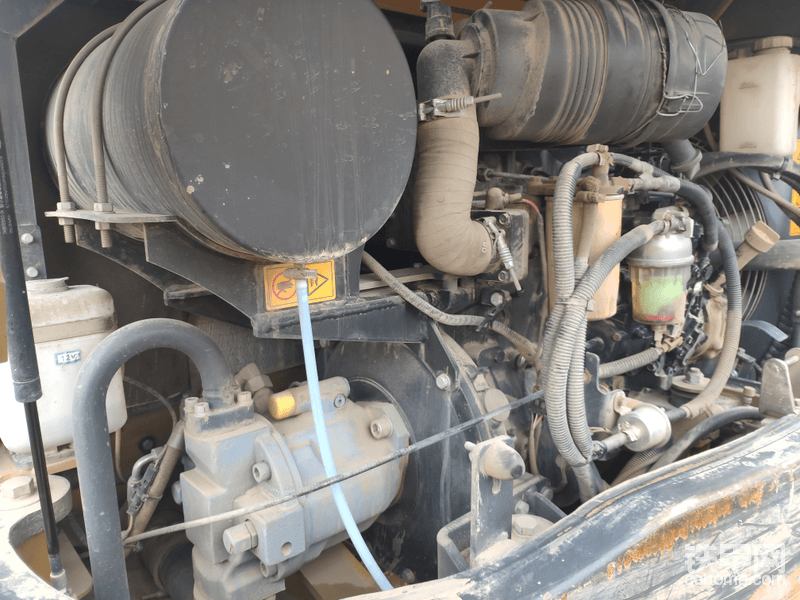

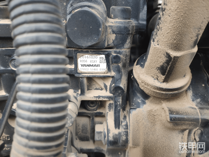

发动机是洋马的,噪音有点大,
其实我本人更偏向久保田的,发动机,50铃的发动机也比较好,软绵绵的感觉,
发动机是洋马的,噪音有点大,
基本上一目了然,保养还是很方便的
基本上一目了然,保养还是很方便的
排气管上面有一个放水管,这个设计有点小聪明,
有些车排气管见一些雨水就开始烂了,就因为内部的水排不出去

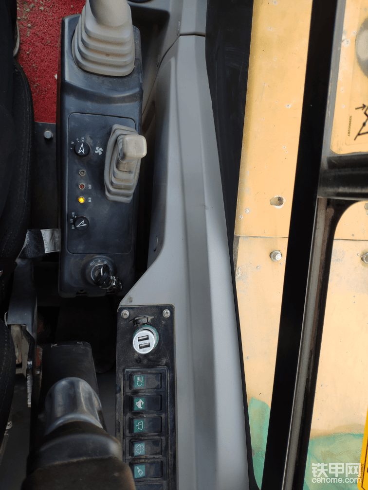

空调操作面板新款的改成电子的了,老款的还是手动的

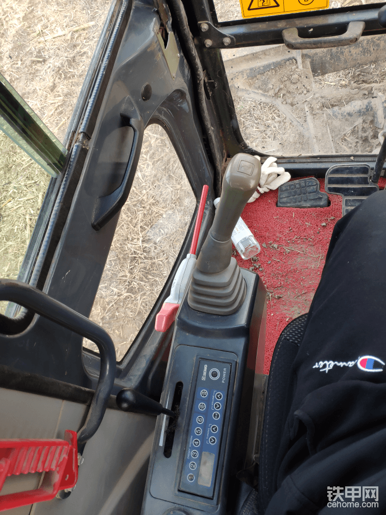

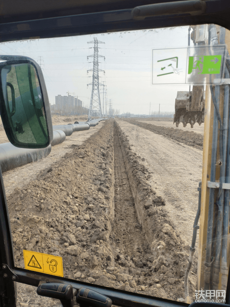

手柄力度比较轻快,手腕不累,开一天疲惫感比较小
驾驶室的噪音属于一般,不属于安静的那种,力气也可以,油耗也比较低,基本上加一箱油能干四天活吧!一天八九小时的样子
好,总结一下,徐工,六零机器动作较协调,旋转比较快,就是挖抖有点小,现在挖机市场越来越激烈了,企业在互相竞争,挖机也在互相竞争,相信以后会越来越激烈,钱越来越难赚了,祝各位老板2020发大财,
