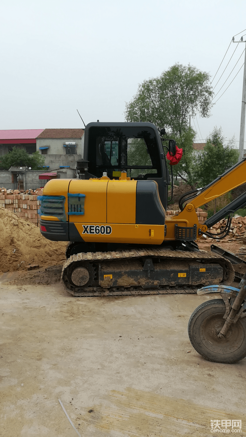

之前一直在干替班开挖机,现在我们这一直在查环保几乎没多少活做,正好朋友打电话说给我介绍新的小挖机开一下。小挖机开的不多,感觉还可以都差不多。以前开过现代的小挖比较多,动作很协调力气也还可以。
这个车我到工地车才落地,一个环保公司新买的,之前他们问过卡特沃尔沃最后因为徐工的价格低选择了徐工。他们这个工程做个一年左右,他们说一年之内没啥大问题就行,不考虑保值之类的。

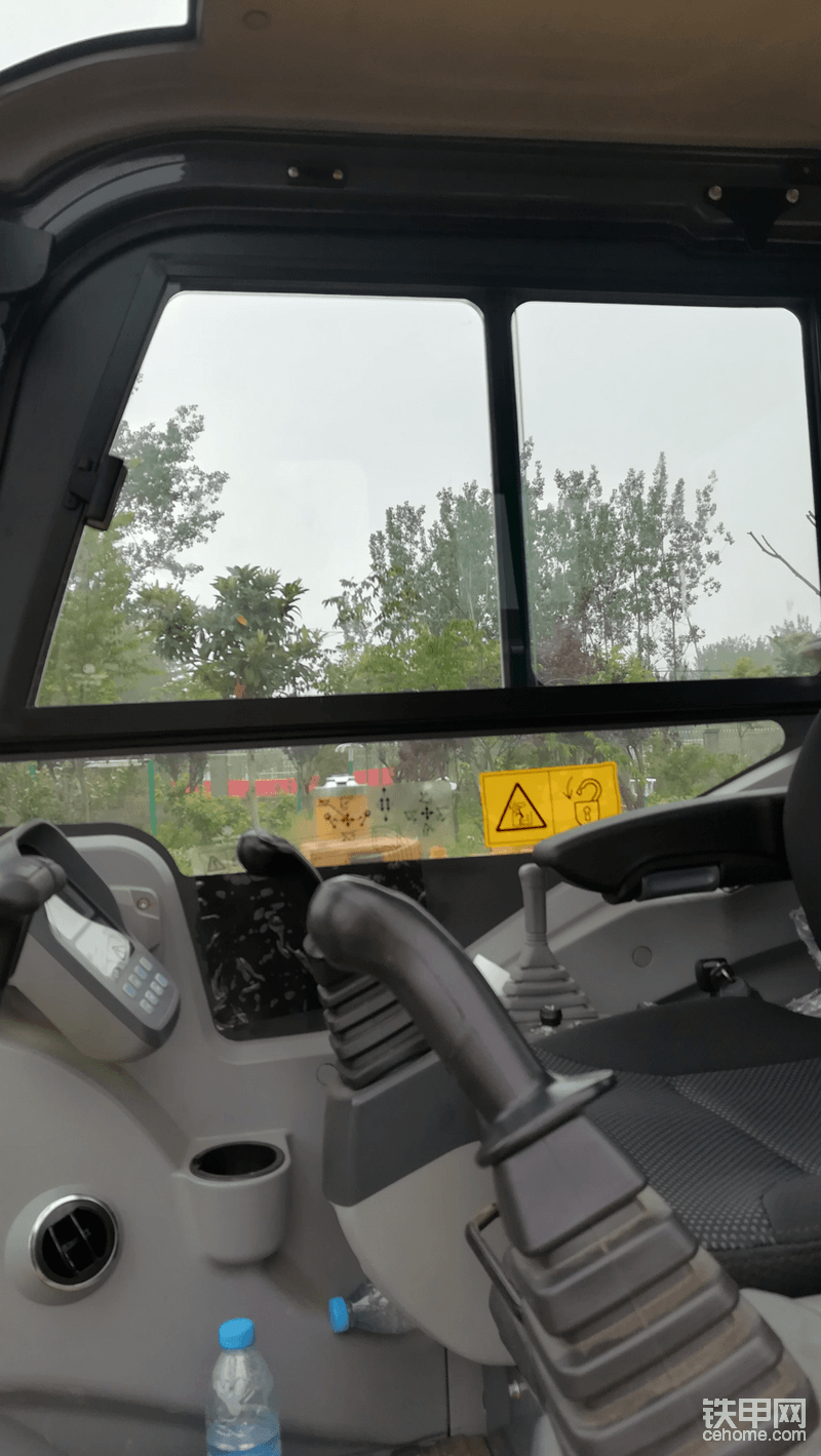

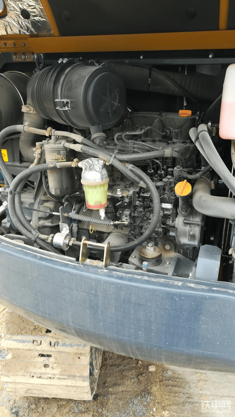

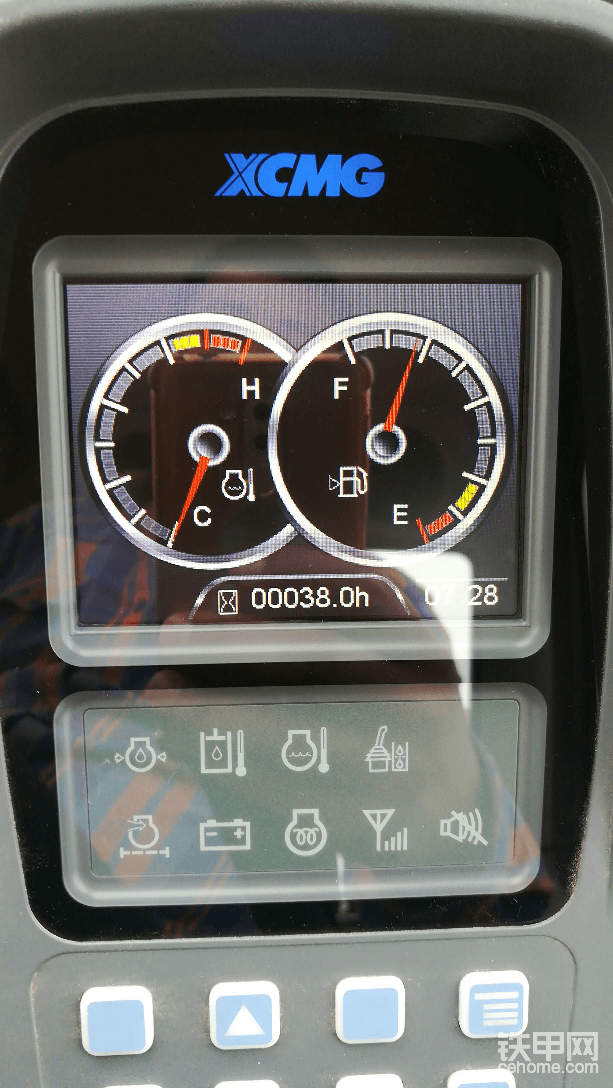

这车最大的缺点就是发动机噪音大,关闭门窗怠速声音都受不了,开半天下车感觉整个人都是蒙的。这挖机的操作很生硬很不协调,特别是做精细动作的时候真的很难操控。这个车采用的洋马发动机,对这款发动机比较陌生这里不做评论了。至于油耗我还没算,一箱油做了30几个小3时吧。

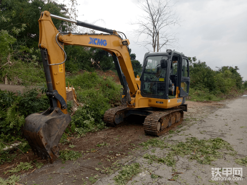

买车的时候带了个原厂的破碎锤感觉这也是为数不多的有点吧,力气很大破水泥路面不费劲。徐工的做工真的很粗糙,建议有想法的朋友慎重考虑,第一次换斗子穿轴的螺丝居然需要用锤砸才能勉强穿进去。而且两根斗轴一根粗一根细,我也是无语了。

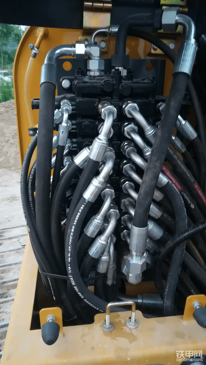

优点吧这个车的分配器我感觉设计挺合理,维修起来比较方便。如果要打分的话我只给60分,刚刚及格,希望大家不要图便宜。整体给我的感觉就像开面包车和进口品牌的挖掘机还是不能比的,毕竟价格在这,只能说一分钱一分货吧。今天就说到这,等到一千小时我再给大家做个报告。
