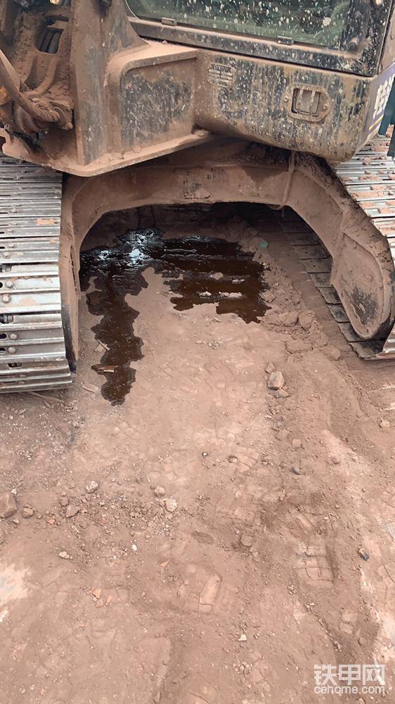

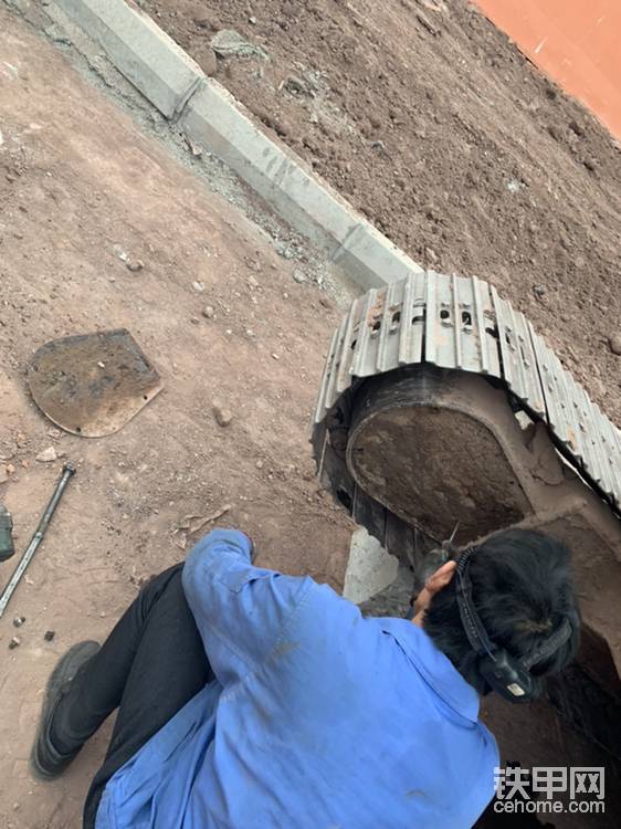

大家晚上好,我是坑坑,刚刚下班。今天正在清理马路看着要下班了,去上个厕所,回来一发现挖机也在上厕所把我气得不行!挖机还笑嘻嘻等着我去给它擦屁股。下面讲一下行走油管的更换方法和技巧。请老师傅多多指教!
1.  把挖机平稳的撑起来,找两块大石头垫在履带下面,防止缩缸挖机掉下来。

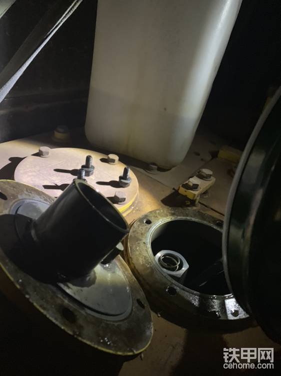

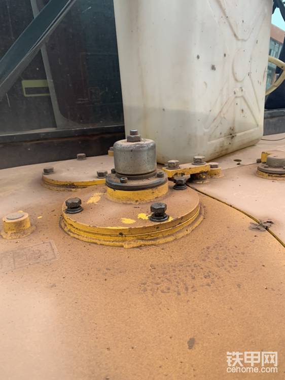

2. 找到挖机的泄压阀进行排压,排压得目的防止液压油继续渗漏,我的没有泄压阀,所以把液压油箱盖螺丝松开,进行排压。

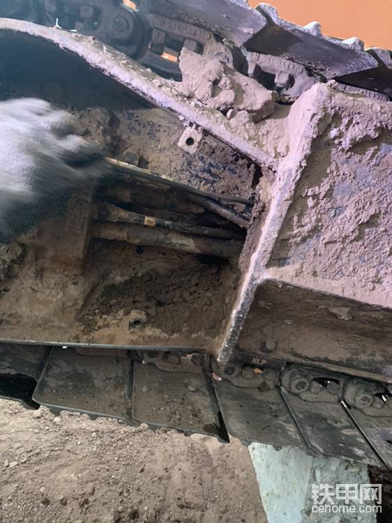

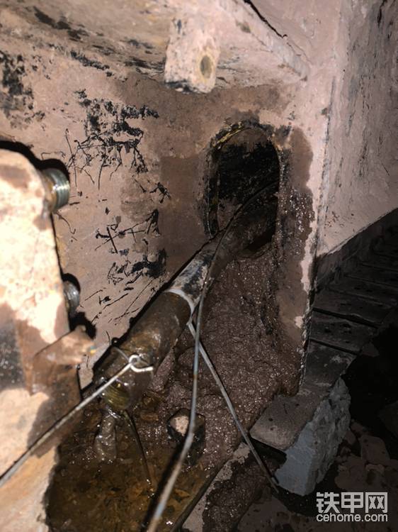

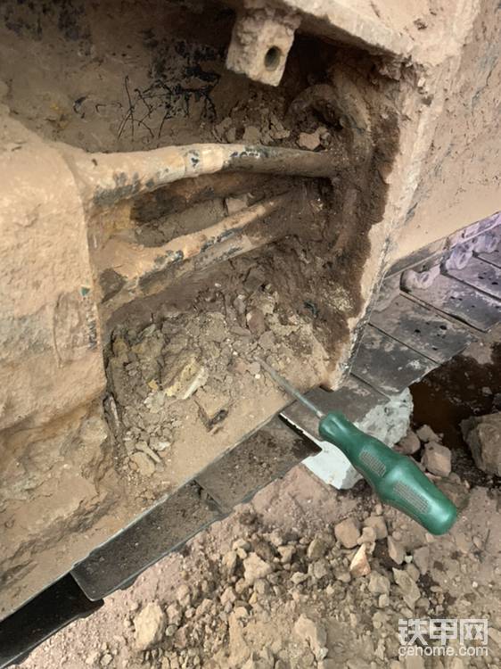

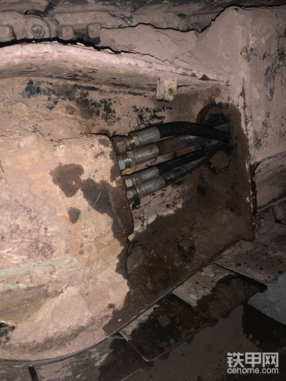

3.拆掉行走马达和挖机下面的底板寻找漏油的管道。底板拆开会有很多的泥土,用螺丝刀把覆盖在油管周围的泥土全部清理干净。

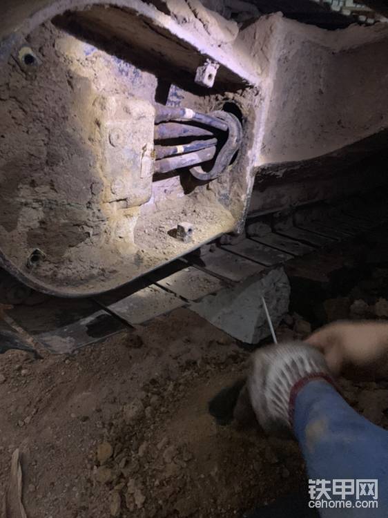

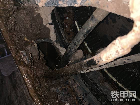

4.  行走马达走油管的地方十分的狭窄很深,我们用细钢筋伸进去把泥巴掏出来。行走马达一侧掏干净把钢筋从挖机底部伸进去往另一头捅。把油管需要走的地方全部清理干净。

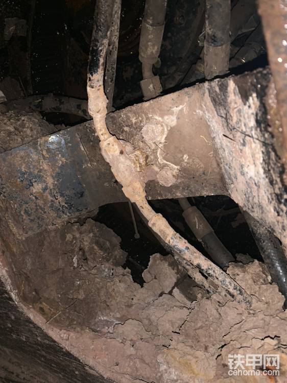

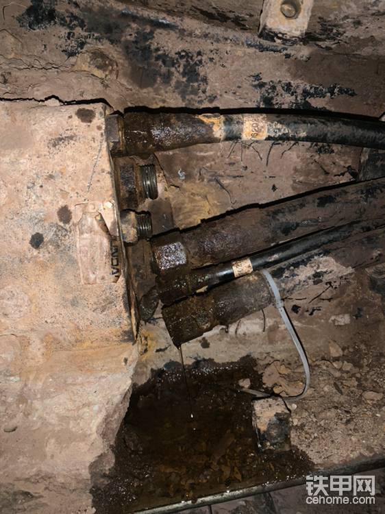

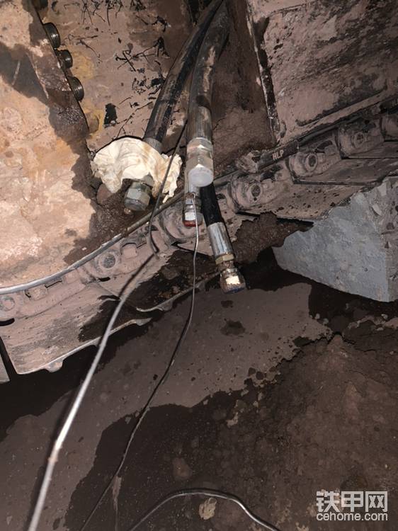

5.泥巴掏干净就要拉出损坏的油管,我的油管全部老化所以我是全部更换,如果只换一根油管也要全部拉出来才能找到损坏的油管。在拉油管的时候首先要在行走马达和挖基底部的油管桩头标记好记号,防止后面接错油管。然后在油管一头绑上铁丝,拉出油管的时候把铁丝从油管走的通道中带过去,换几根管子就拉几根铁丝。我的泥巴掏的比较干净只穿了两根铁丝。
6.损坏的油管拉出,按照接口型号,油管型号,油管长度到维修店压同样的型号的油管。

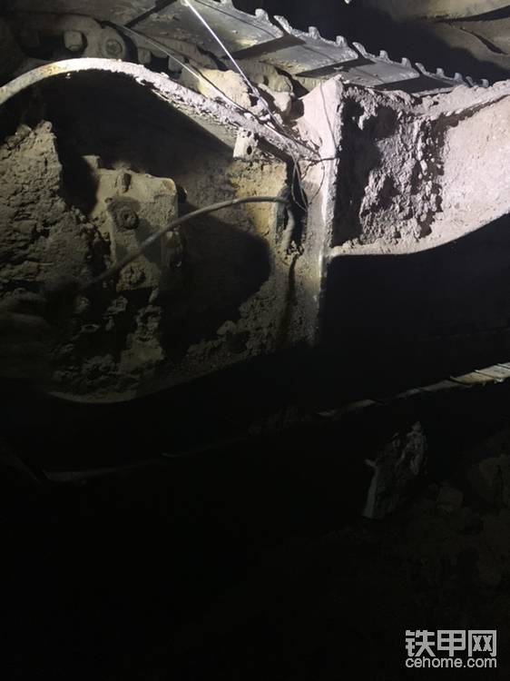

7. 装新油管,将油管一头绑在事先穿好的铁丝上,把油管拉出来。绑铁丝不能有倒刺,不然很难把油管拉通。
8.将所有油管拉通过后,按照事先做好的桩头标记,对应的把油管接上去,然后将液压油盖拧紧,打火试机,看一下是否继续渗漏,如果完好,将挖机下部底板和行走马达底板装回去就行了。
ps:1.拆油管会漏很多油,用纸巾塞住油管接头。2.油管接头老化,松油管底座会跟着一起动需要两把扳手反方向拧。3.无法松动油管接头,接头锈变形需要打磨机打磨油管接头螺丝。4.检查液压油,渗漏过多需要及时补充
