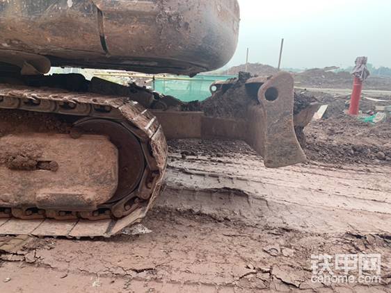

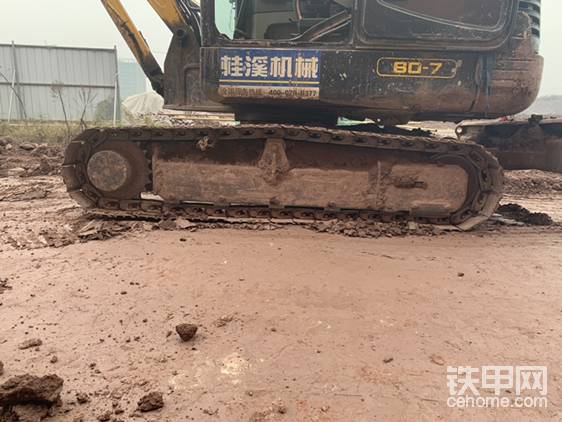

第一种导向轮掉了:我开的是小挖机现代60-7,1.履带掉到导向轮外侧我们可以用最边上的斗齿去勾履带,把履带的链筋勾到导向轮的上面,让链筋与导向轮重合到一起。(注意是导向轮的上面)然后两只行走一直往前走,走不动油门就稍微大一点,然后进去了。
可能会遇到,油门加大了也走不动的情况,我们可以把挖机掉履带一侧撑起来然后往前推行走就可以进去。

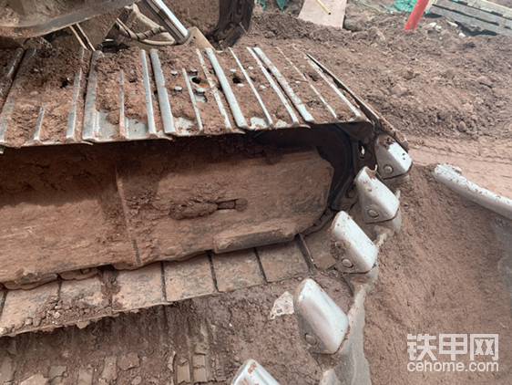

2.履带掉到导向轮内侧,因为小挖机有推土板斗齿是勾不到履带的,这种情况我们只有把挖机撑起来,利用支撑转向让履带下面的链筋与导向轮的下面重合,链筋与导向轮重合后两只行走往后拉,让履带进去。(注意是导向轮的下面)
支撑转向一定要控制好,要下车看履带掉落的情况。支撑转向会可能会导致驱动轮履带一起掉落,所以我们要时刻注意履带的位置。如果驱动轮与履带出现较大的间隙,我们要单侧支撑让驱动轮与履带保持贴合的状态。支撑转向要慢不要着急,不要撑太高。

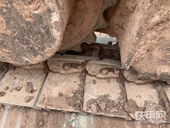

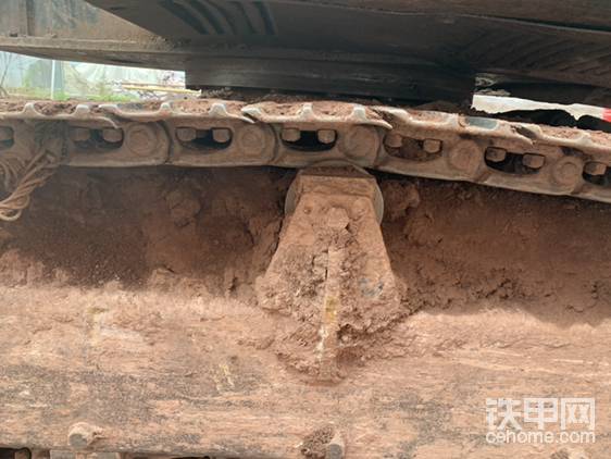

3.履带掉了拖链轮上侧也掉了,这个时候我们只要先把导向轮上进去,然后找一个木方或者钢管,把掉履带一侧撑起来,用木方顶住托链轮上方履带让履带上拖链轮上面去。

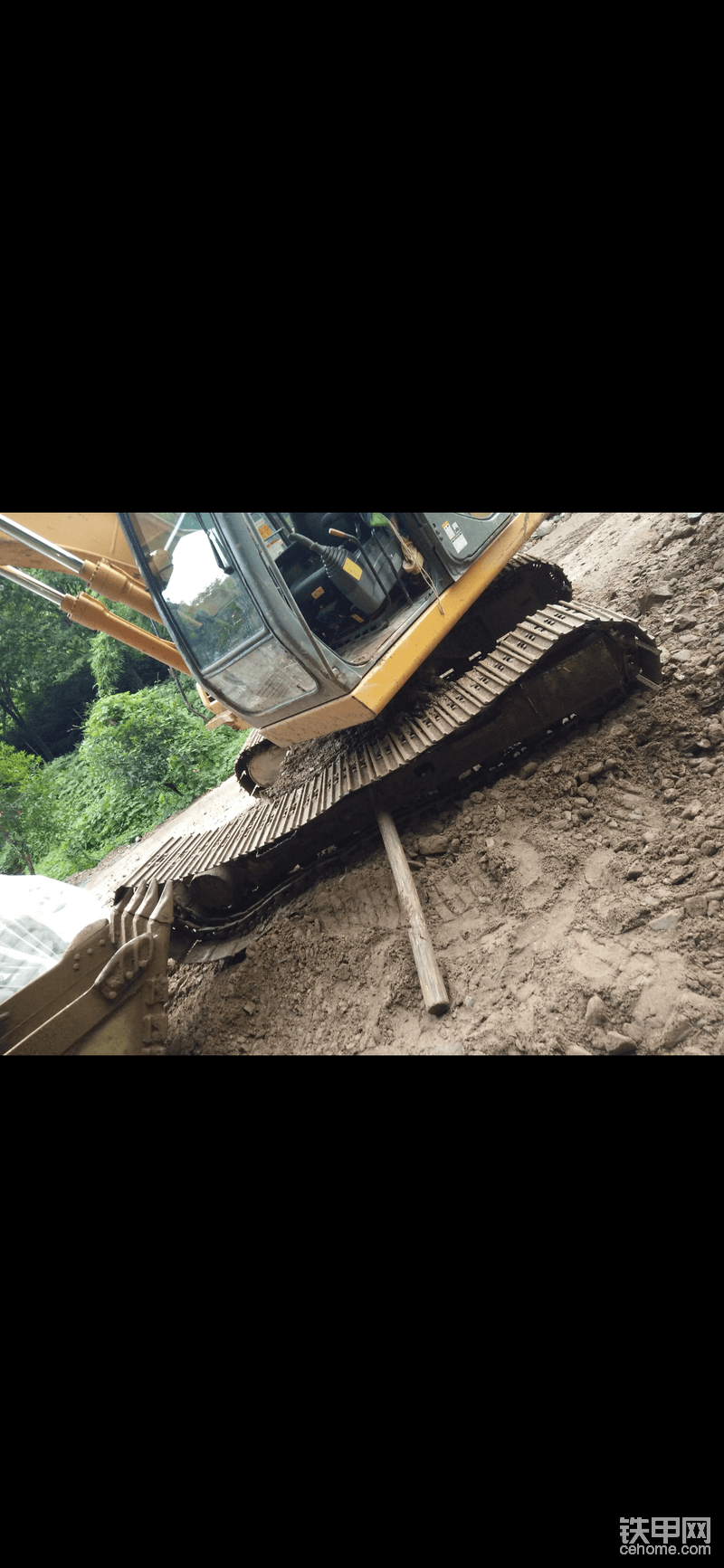

教你们履带掉了一定要找根棍子放中间或者掉履带的前面拖住履带不让他掉地下来,放油了很松的很快就能装上去的,你们不用棍子拖着履带,装履带的时候是不是中间老是掉下来

动作一定要柔和,不是链板会被勾断掉的。桂溪机械,重庆的朋友吗?如果是引导轮一侧掉外面,用铲斗把履带掉的一边支撑起来,然后行走走没掉的一边,往驱动齿方向走,加一点回转,让掉履带这一边的驱动齿把链条吃紧,也是为了让链条更长一些,然后就向楼[表情]说的那样上履带了。
