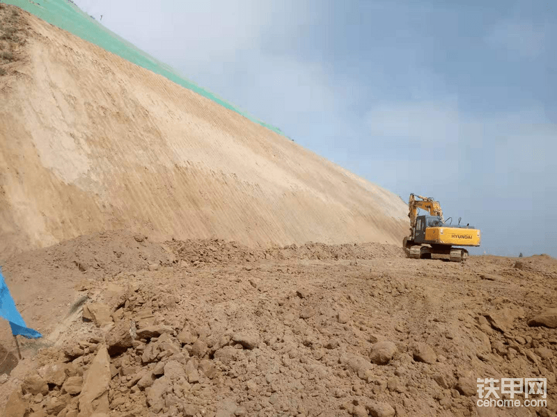

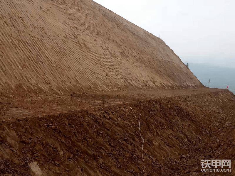

第一种是较容易的,挖掘机由下往上收,多见于河床和高于地面的填方路基的边坡。
开始前施工方一般都会标明下开挖线和上开挖线,修这种边坡其实和平整路面差不多。只不过,路面是水平的。边坡是倾斜的,一般先挖一条样槽,以做参照,样槽一般是一铲斗宽,由下开挖线到上开挖线,直线连接,再由样槽扩展成一个面。

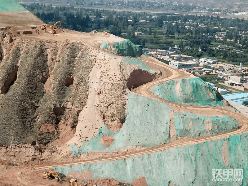

第二种情况,是较难的,由上往下削。多见于低于地面的挖方路基的边坡。
修这种边坡比较复杂,要考虑的因素很多,例如,不规则的开挖线、坡度比(坡的高度与宽度的比值)、台子的高度等等。一定要把开挖线看准,太高的看不到的让现场技术指挥一下(我们平时刷坡最顶部都有人员指挥),免得挖亏了遭白眼。修坡方法和第一种情况类似,先挖样槽。这里的样槽是由上开挖线到坡脚,直线连接。大多数情况下坡脚我们是看不到的。这时就只能靠经验来估计,或者尺子量。挖出样本以后,再挨着依次刷,形成破面。(从下往上刷没找到以前的照片了)
首先第一步心态一定要好,不能着急,刷坡就是个慢工出细活。
先把挖掘机底下垫平,一定不能抖动。如果挖掘机都没有停平整,刷坡过程种挖机一旦抖动,坡面不是坑就是包。
当开始刷的时候先把坡面多余的大土挖掉,尽可能得留少一点。当大土清完了再回过头来细刷。
第一铲一定要刷好,多修整(用水平尺测量好),然后后面一铲一铲挨着刷,这里有一个小技巧,就是可以把铲斗边上的一个或两个斗齿靠在已经修好的边坡上,这样能确保每一次都一致。(如果看不清楚自己刷没刷好,每刷几铲下车去坡面看看,就能清楚的看到。)慢慢的就会越来越熟练大家都是从学徒过来的,没有谁一开始就会。

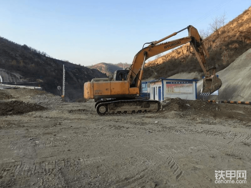

最后再来几张甲友现代卡特偷拍我的照片回忆一下当初
