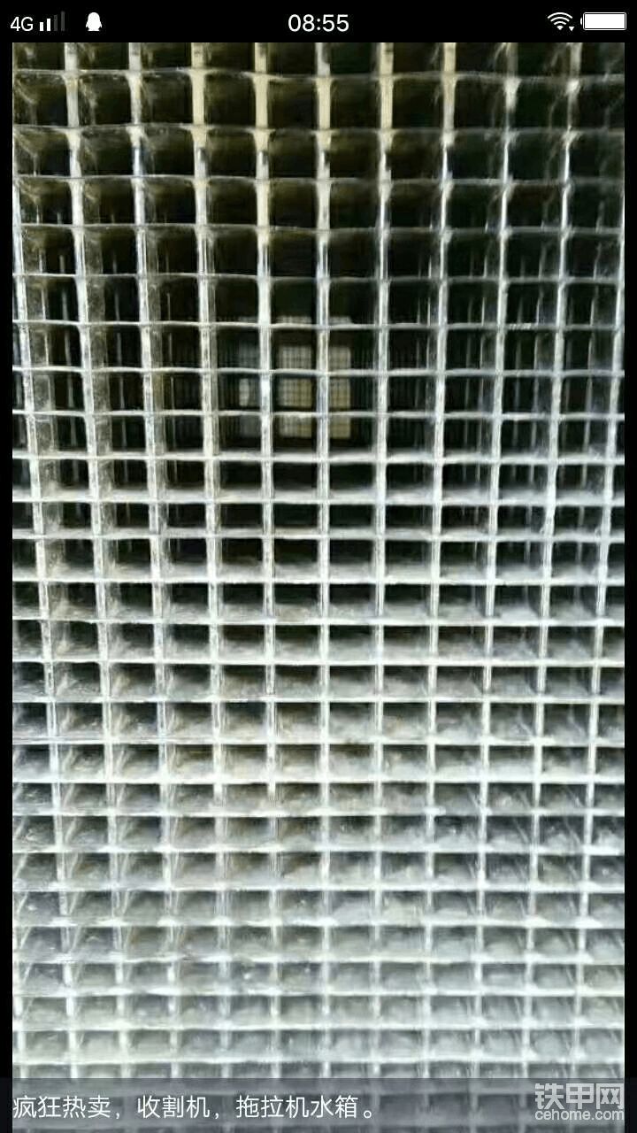

遇到发动机高温怎么解决?
1.每天做好保养,开机前检查水箱缺水不缺,这是必须,缺水会引起高温报警。
2.发动机散热器,是否不散热,遇到问题要排查的。散热片看外观,是否有吸附物或损毁,风扇皮带松不松,松动,容易打滑,不利于转动风扇散热。
3.挖机作业环境,在粉尘大的地方作业,散热器容易吸附到粉尘,不利于散热,停机用刷子刷去粉尘或着用高压气吹去粉尘吸附物,空调散热器,保养一样。

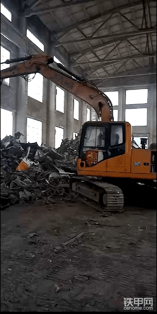

作业车间图片,白天拍摄一张。
作业车间图片,白天拍摄一张。

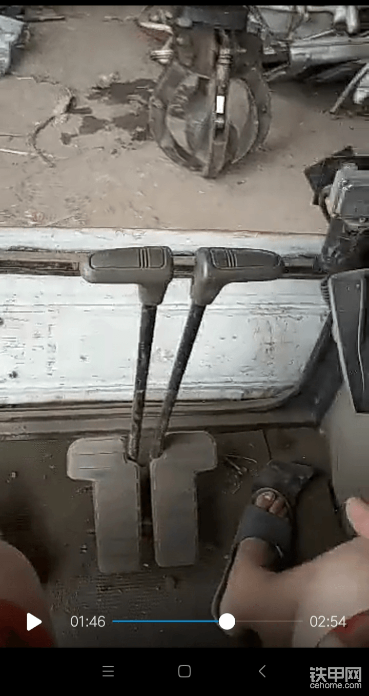

作业车间,在车上,拍摄一角图
作业车间,在车上,拍摄一角图
