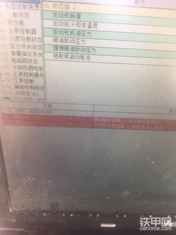

卡特329D.,之前喷油咀坏,线束插头破损,发动机线束总成破皮粘连,更换了1.3缸喷油咀,喷油咀线束,发动机线束总成.用了几个钟头,突然熄火,报警42-6.喷油咀开启阀异常,检查发动机线路总成,测量正常通,用另一个柴油泵试,插上插头,报警有,用以前旧故障电脑板试,(旧电脑板以前是一做动作熄火,ecm但无报警)42-6依旧'用旧线束试,仍有。头大了,请老铁指点
