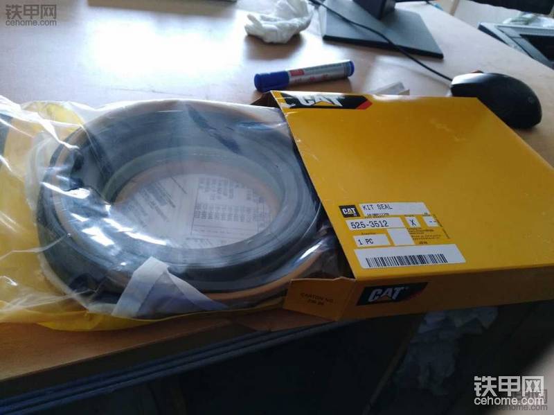

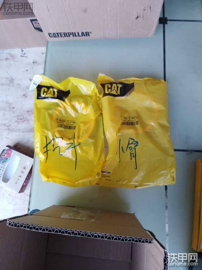

配件:336小臂油封、329小臂和铲斗油封

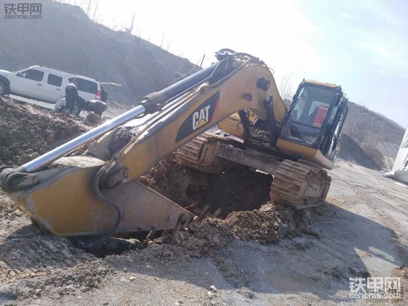

1、先从336开始,先挖坑,把小臂挖斗折叠放进坑中,底部和小臂顶端要撑在地面上。然后熄火,但是打开钥匙,用30套头卸了液压油箱的压力后,动动手柄,卸卸压力。再用3/8的套头松开驾驶室旁边小臂油管的泄压小黄油嘴似的螺丝,松开即可哦!然后拆油缸油管,注意小心管子里残余压力,拆松的时候晃晃油管流流油,卸卸压力。

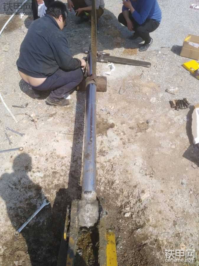

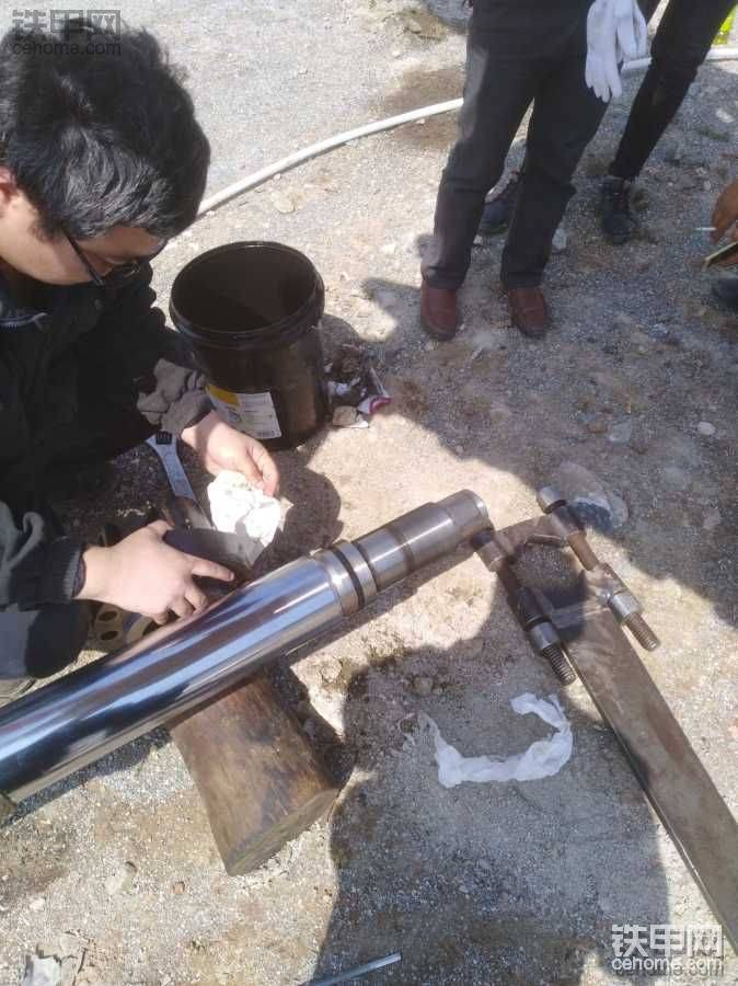

3、拆卸油缸缸头螺丝,19#内六角,用钢管加力即可。注意上部留下一颗螺丝不要拆,等吊带吊起活塞杆稍微吃点力的时候再拆,接下来就两个人将加力钢管穿入活塞杆端销子眼中上下左右晃动活塞杆就可以将杆子晃出来了。注意小心活塞杆不要磕在挖机上,会伤到镀铬层的哦!

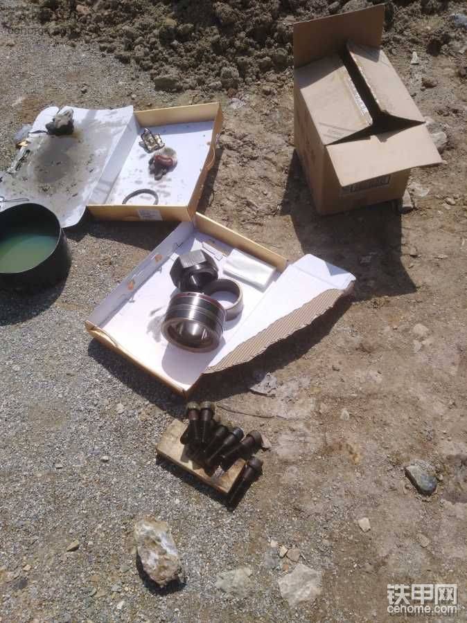

4、将活塞杆吊出来,然后重新把活塞杆固定在小臂上,记得在活塞头部稍微靠后一点用木头垫起来,然后开始做标记,记得一定要标记准大螺母的紧固位置,和缓冲套的方向,再用专用大扳手卡住活塞头部螺母(注意!329等偏小点的CAT挖机头部有锁紧钢珠,记得用6#内六角松开小螺母,用磁铁将钢珠吸出才可以用扳手松大螺母)。我的大扳手是用挖机压的,这样人可以省电力嘛。
5、拆下活塞头和缸头,开始更换油封,这个步骤反而是最简单的,不多缀叙了,新手的话注意油封的朝向和开口记得要错开即可。
6、安装完毕后,记得涂抹液压油,清洁好油缸缸筒,然后用大扳手将锁母紧固到标记位置,最后(有锁紧钢珠的话记得安装钢珠)。

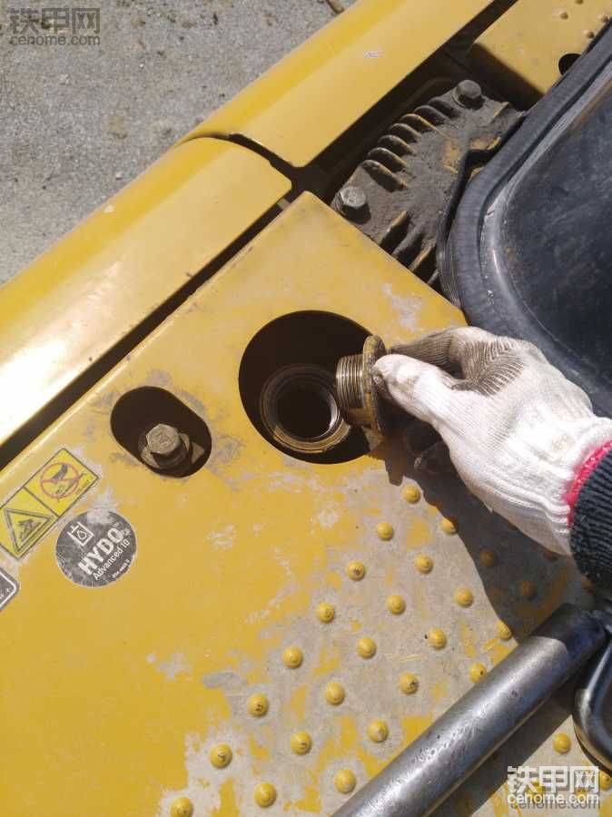

记得看看液压油箱,缺油的话需要补油的
