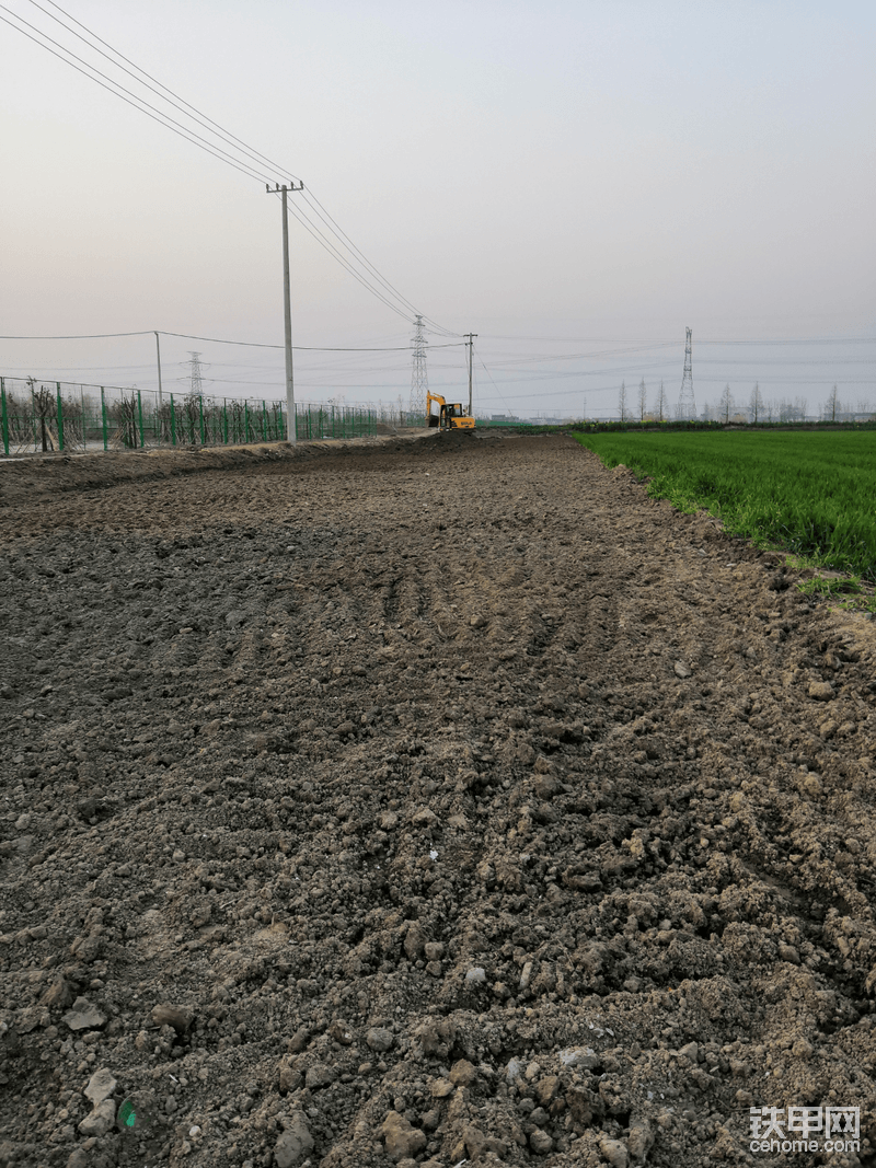

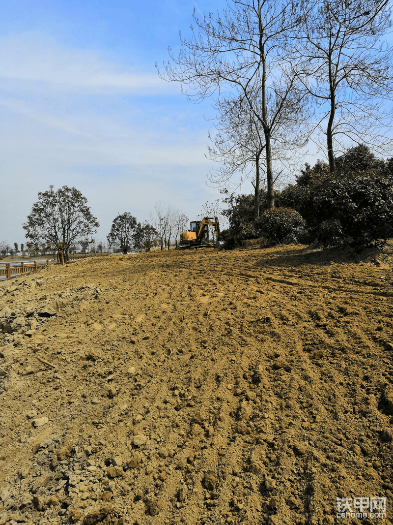

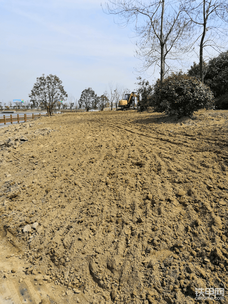

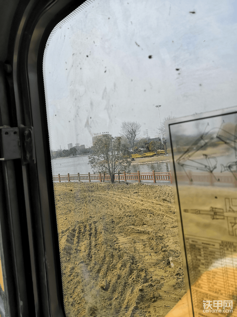

前几天,干了一些做绿化的活,主要是做一些坡面整平,在干这些活的时候,我们首先要听清楚负责人他们的要求,需要怎么样子?真出什么样子?做到心里有数,然后再开始下手,整的时候容易,如果有比较大的土堆,将土队分散,弄大致的地形,这样,土都分散了,就能够看出高低,再将高的地方的土往低的地方大致的挖过去,准备工作,做好了就开始整,因为我们之前已经将土大致分散了, 那只的话就整起来很快啦!

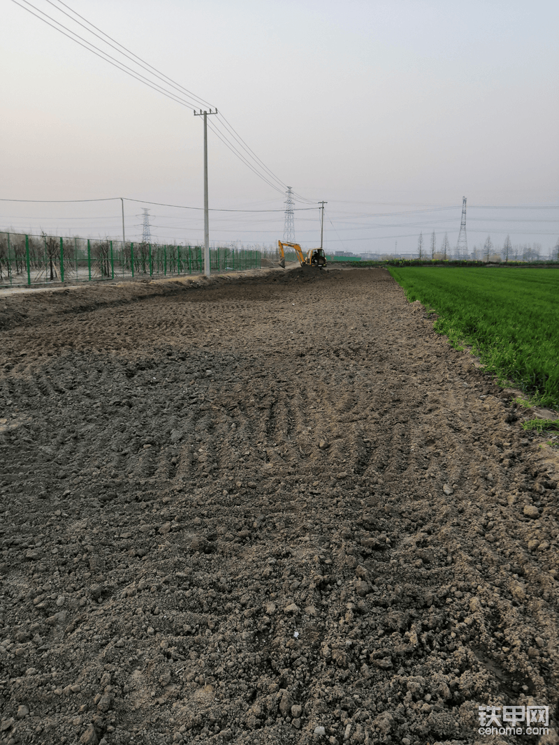

接下来聊的是关于复埂(这边这么叫的),其他地方不知道是什么叫法,一般都是房子拆了以后,上面有非主废旧的建筑物,把建筑物买下去,然后把下面的好土翻上来,然后再整平。干这个活首先我们观察地形,如果有空的位置,上面没有建筑垃圾,或者其他垃圾的话,那我们就直接在一空地上挖,坑把好土放在一边,通化好了以后就直接把垃圾买下去,如果没有空位置的话,那么我们就直接把垃圾打成堆,然后再在挖坑,挖坑把垃圾埋下去,然后把好土覆上去,面积比较小的话,富豪图就可以直接整平了,如果面积比较大的话,条件允许的话,就把所有的垃圾买好了以后,然后再整体的整平,因为如果面积比较大的话,如果埋一张段,整一段的话,,整体的效果可能不理想,我刚开始的时候就犯这样的错误,那一段整一段,结果有的土多,有的土少,这样就很难达到,整体整平的效果,你最好是把所有的垃圾埋下去,然后把土分散了,后进行整体的整平。
