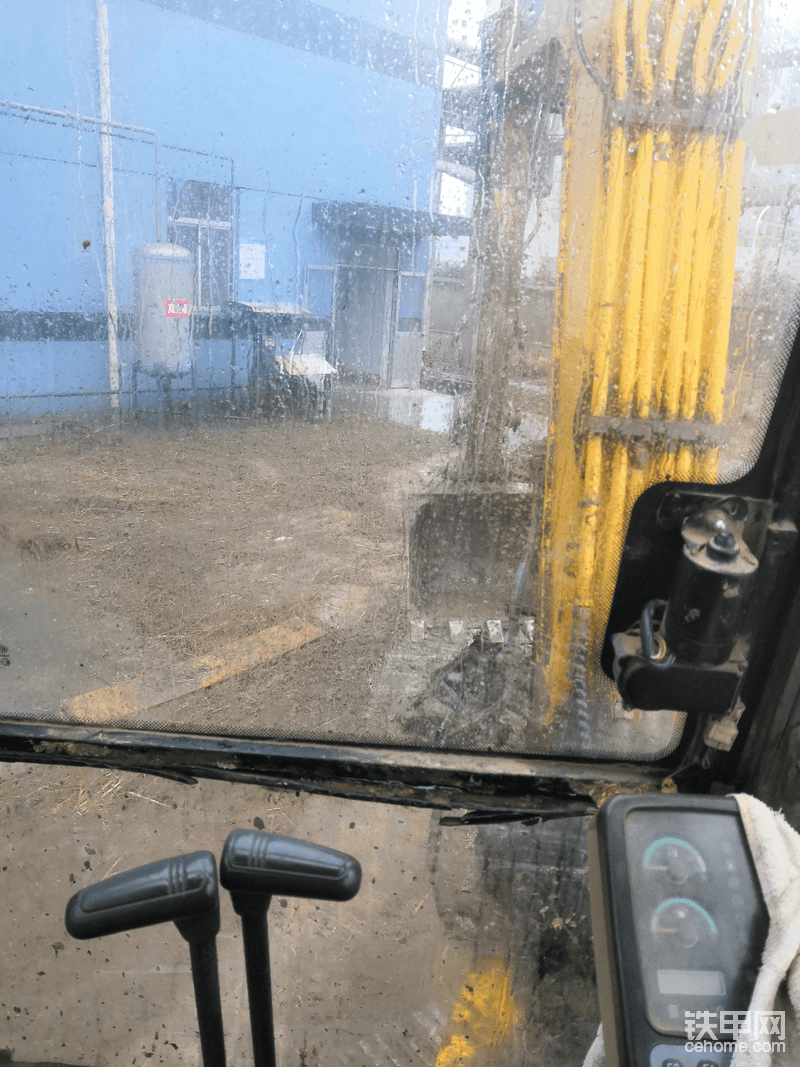

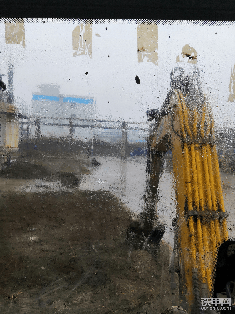

下雨天照样干
下雨天照样干

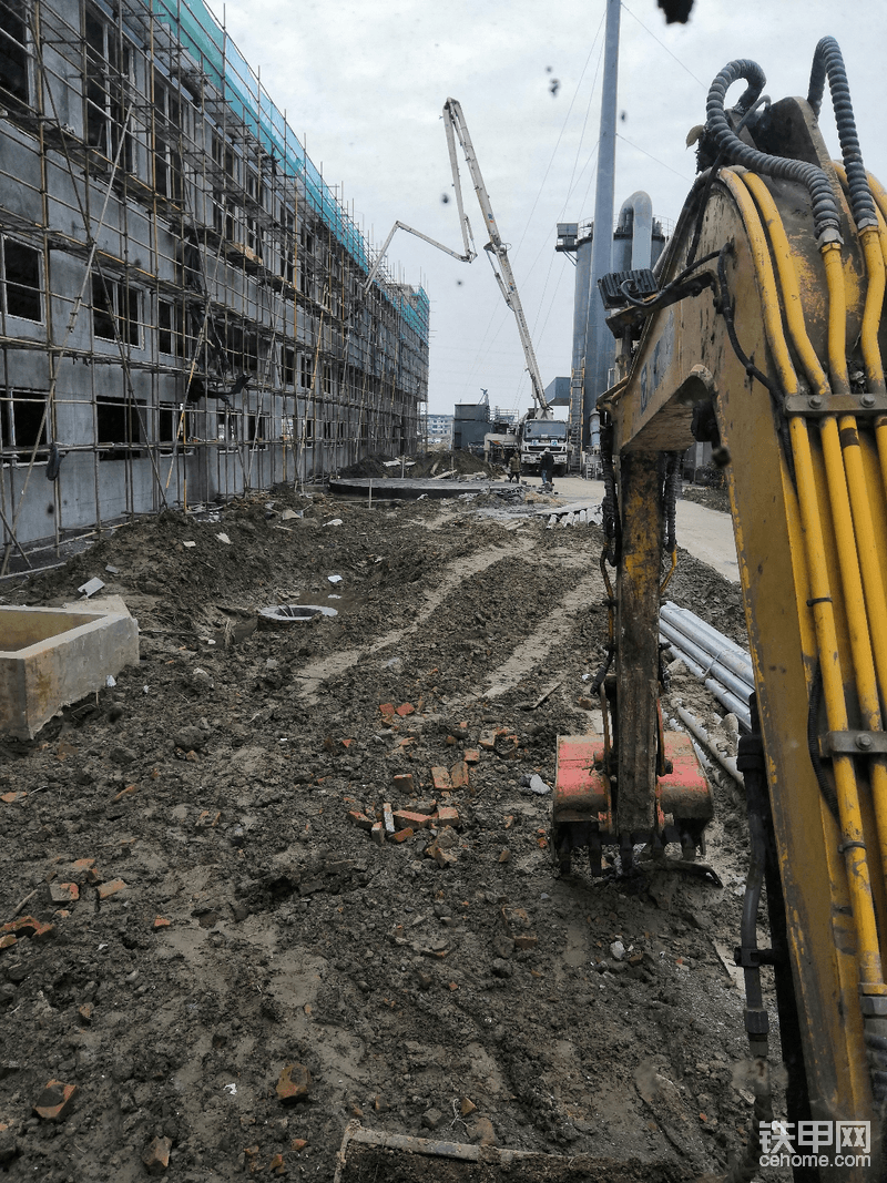

首先,我们在选择机器的时候,千万不要选择老爷机,老爷机真的是难伺候啊!特别是在泥地里干活的时候,如果履带掉了的话,那真的是装的你怀疑人生,如果在泥地里面再下点雨的话,那滋味那酸爽……等我们装好履带的时候,浑身都湿透了,而且都是泥,等我们开老爷机的时候,一定要小心履带,特别在你履板带嘎子嘎响的时候,我们一定要把履带撑起来,转一转,把履带转一转。如果还有意向的话,那我们必须要下继续去看一看,看看李大战是否有异物,比方说铁块啊,钢筋啊,木板之类的东西,一定要把这些东西清理干净,才能往前走。就算我们再小心,老爷机毕竟是老爷机,他又会掉链子的时候,等我们掉链子的时候,不要紧张,因为我们调着调着就会习惯的,吊着吊着,我们就会装了,记得我第一次掉链子的时候,急得我满头大汗,弄了半天,还没弄上去,最后还是老板一起把他弄上去的,等我们调履带的时候(由于我是开小挖机的在这里介绍开小挖机的方法),我们首先要把黄油给放掉,等我们把黄油放到以后,刚开始相信都是和我一样,直接就能用,蛮力气,把履带带往导向的人上面搬,后来问过一个师傅,才知道有一个简单的方法,是把你调履带的那个一边,撑起来,然后找一个长度合适的木方,或者是铁的东西撑在下面,然后再把机器往下放,放到高度合适的时候,我们就退一条履带那边的行走杆,慢慢的推,同时,只带一点旋转往掉履带的那一边挤,这样比单纯的有蛮力,上履带要好一点。

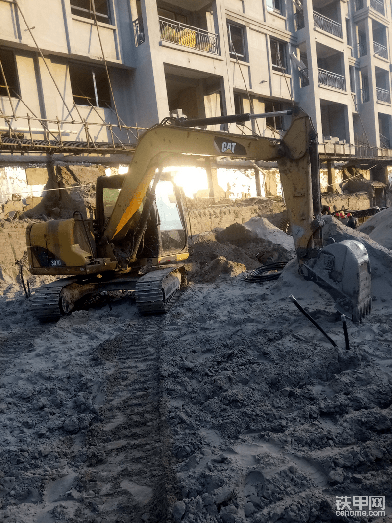

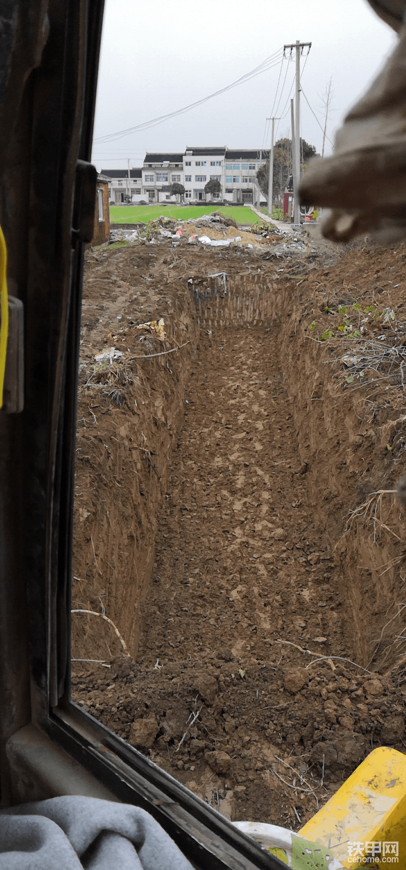

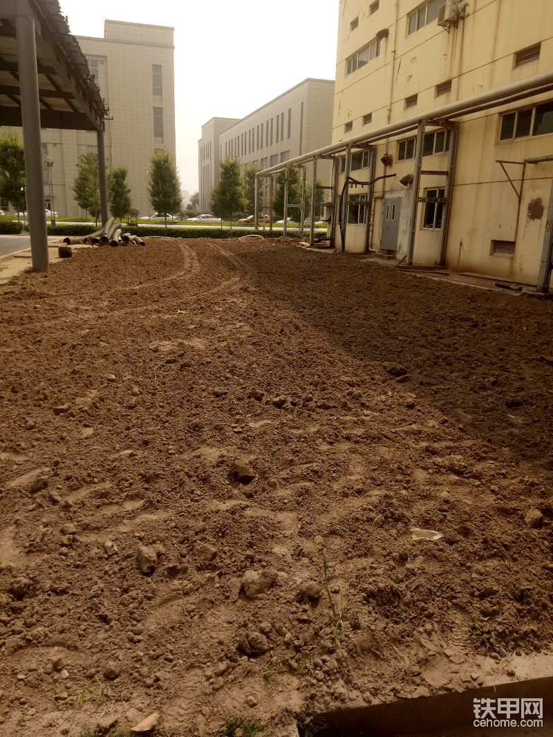

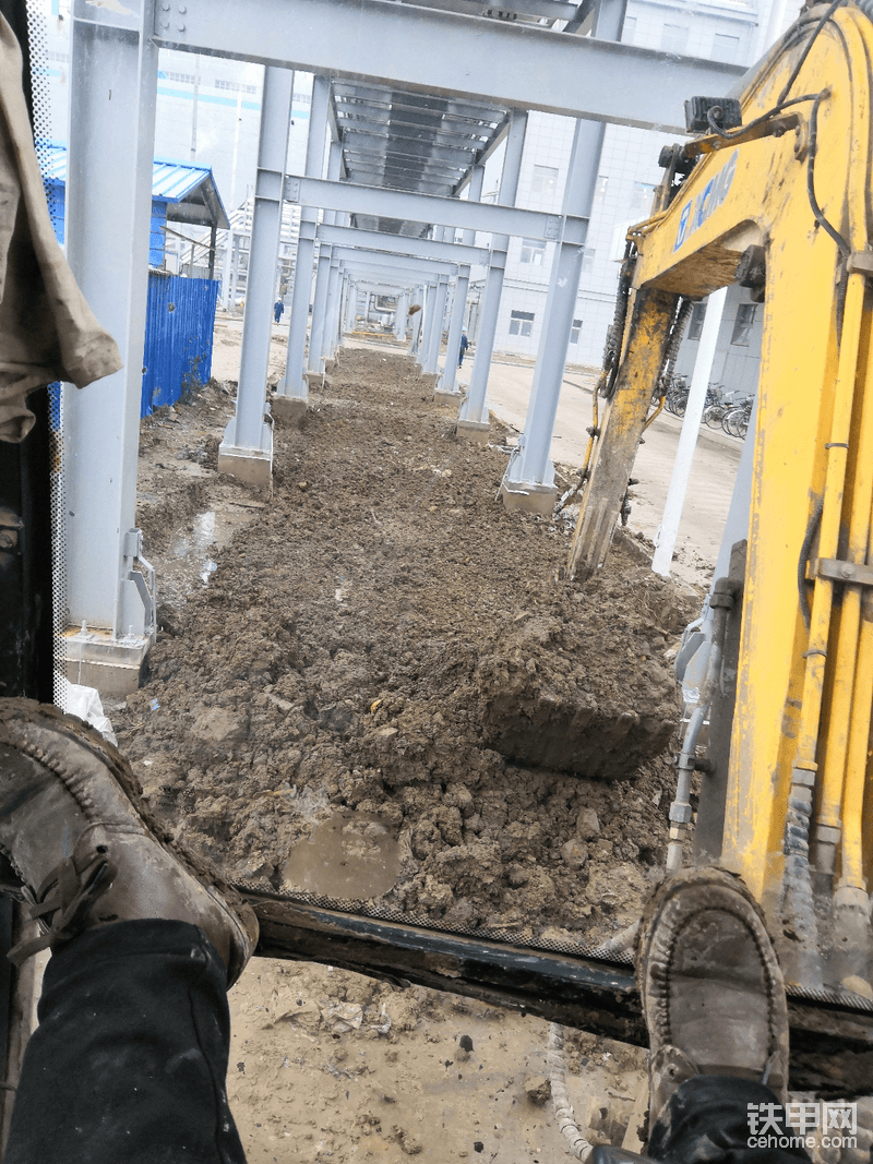

对我们新手来说,可能最难的就是整平了,每次一碰到这边的活都是头皮发麻的,到底是高了?还是低了?左边高还是右边高?心里都没有底,整天的时候,我们首先最重要的是要看看看地形,看看哪里高哪里低?做到心里有数,然后找准参照物,再开始整,如果有比较大的土堆的话,或者是石子之类的东西,先不要盲目的整平,先把比较大的土堆,大致的散开,高的地方往低的地方散,但我们上的差不多的时候,我们再开始整,整的时候,必须要找好参照物,因为参照物,我就是我们的标准,最真的时候,我们整平的时候一铲套着一铲整,在整的时候不要把整个齿根都没入土里面,因为齿根都没入土里面的话,我的齿痕也很深,就很难判断,是平了,还是不平?我们整好了一段以后,再往后真的话,接铲很重要,千万不要从最后一段的地方开始接,因为对新手来说,最后一段都很容易高起来,现在在接单的时候,不要再高的地方开始接,你要从前面一点平的地方开始接。当我们正好一段以后,我们新手来说一定要经常下车去看看,因为在车上会存在误差,有可能的话,在整的时候,前面的挡风玻璃给掀起来,这样能够减少误差,这是只是我一个二把手的,一些总结,请各位老师傅,不要喷啊😄

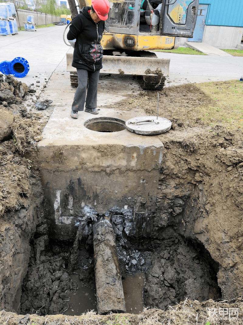

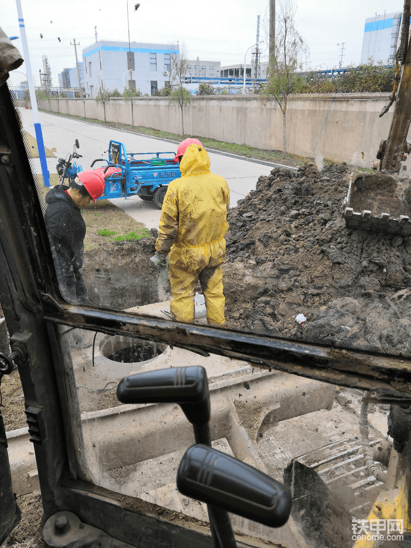

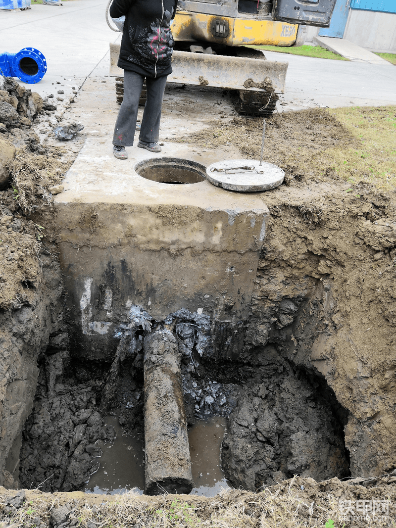

在挖管道,找漏水点之类的活时,我们首先要问清楚管道的走向是怎么样的?因为干这样的活,我们必须要把挖机放到位置与管道的头像一样,这样我们才能够避免的挖到管道
